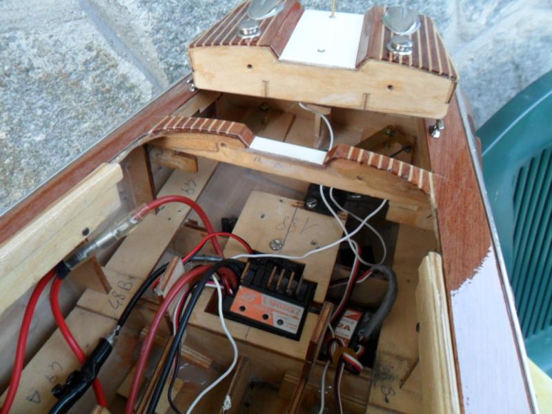

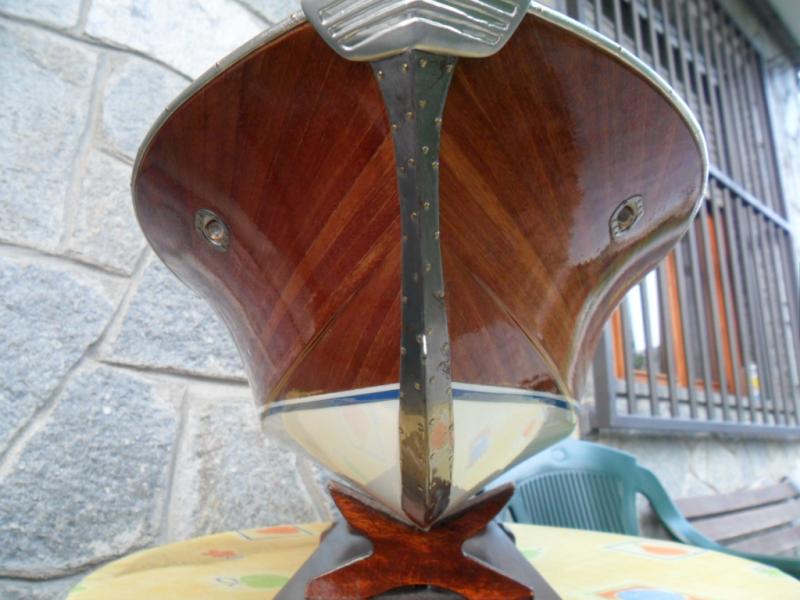

si quelle lamine che dici vanno poi poste sopra il fasciame .ti posto le foto che ti interessano piu qualcuna aggiuntiva per vedere come l'ho fatto .dalle foto noterai anche quell'orribile parabrezza .non e' quello originale che si ruppe subito . questo di cui ne avevo comperato un pezzo al brico si piega senza rotture o crepe.

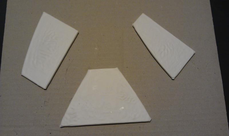

Ho notato delle piccole differenze rispetto al mio, ad esempio le parti rivestite in vilpelle che si trovano davanti alla guida, sotto, che dovrebbero essere delle cuccette o simili, be le tue sono righettate mentre le mie almeno per adesso sono bianche lisce e proprio bruttine.
Questi tre pezzi che andrebbero incollati qui sopra.
Il pezzo centrale mi è venuto più stretto e rispetto ai rivestimenti laterali c'è lo spazio, allora sto aspettando prima di metterlo eventualmente per rifarlo.
Notavo il tagliamare, che roba ragazzi, mi sembra tanto difficile visto così, spero di riuscirci.

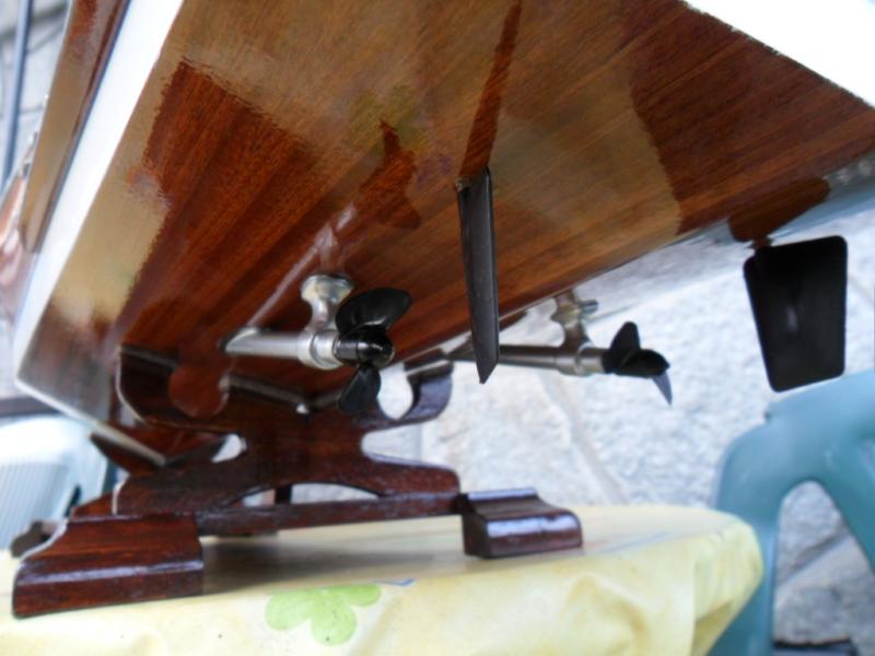

Tu lo hai anche motorizzato, ero poco attratto da questa idea visto che non succederà mai che io lo metta in acqua e verrebbe altre 150 euro mi sembra. Se non lo motorizzo le eliche sotto sono comunque allegate ai numeri oppure fanno parte del motore?
Un'altra domanda da niubbo che ti faccio è se la rifinitura esterna verniciata è stata fatta da te oppure se i pezzi sono già così. Perchè è perfetta, che hai usato eventualmente?
Altra domanda eppoi giuro che non ti stresso per un pò, che colla hai usato per incollare la vilpelle visto che a me rimane a buccia d'arancia usando colla tipo bostik? I tuoi pezzi bianchi mi sembrano molto lisci invece.

intanto le eliche quelle che ti mandano per il modello statico sono in metallo quindi nessun problema .l'assile invece te lo fanno fare , o facevano, con un tondino in legno da 3 mm comunque non molto bello.ma c'e un rimedio usare le antennine delle radio.si avra un canotto di diametro maggiore poi l'assale minore.per i sedili sono righettati perche ho usato il legno di balsa segnato poi con lima e cosparso di colla. non sono eccelsi pero' vedo che si fanno notare.ma se guardi anche il fasciame e' diverso.e' il classico 0,5 per 5 mm in mogano a corso unico visto che inizialmente sul riva usavano i listoni poi hanno impiegato pannelli da 12mm di spessore non mi andava di avere il secondo spezzettato.ma e' andata bene cosi visto che il secondo e' di una tonalita piu scura che mal si coniuga col colore naturale (intendiamoci ho dato solo trasparenti nessun tipo di colorante)di coperta della tuga e parti restanti.questo lo trovi scritto nelle uscite mi pareli che l'ho letto e come primo strato tiglio da 1,5 mm per dare solidita' allo scafo. poi visto che doveva andare in acqua ho incollato tutti gli accessori comprese le scritte riva aquarama poi a spruzzo l'ho resinato appunto per evitare infiltrazioni di sorta . di fatto e' stato fermo 1,5 ore in acqua con le batterie scariche prima di poterlo recuperare con le canne da pesca e non e' filtrato nulla .per la finta pelle l'ho incollata sulle dime di cartoncino che hai . ho spatolato bene il bostick e poi messo sotto pressa .ho pulito il fondo di compensato all'interno del modello poi col vinavil l'ho fissata

Ecco a me mancava il link della pressa, devo pressarlo per evitare bolle o rigonfiamenti allora o comunque tenerlo in compressione.

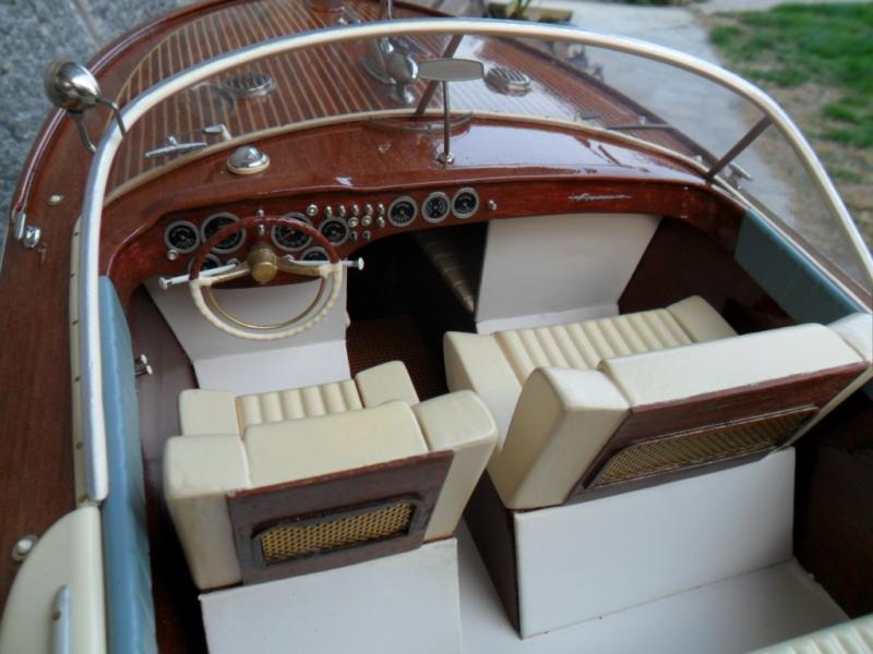

Quindi i tuoi sedili sono in legno verniciati di bianco. In questa edizione dovrebbero averli fatti in similpelle e bicolori.
Ancora non capisco sotto alla cabina a che servono quei miei tre pezzi rivestiti se poi alla fine avrò questa situazione. E cioè non si vedranno mai e poi mai mi sembra di capire. Questa è una foto presa sul web...
Vedi? li sotto ai lati, in cabina non si vedrà niente alla fine...o no?

si vede poco . se poi vai alla pag 78 o 117 di riva oltre il mito lo vedi. poi se vai alle pag 66-67 troverai elencate le varie essenze , dove impiegate e anche la tabella colori .una raccomandazione premettendo sempre che non sia variato quando ti arrivera' il rivestimento ,peraltro bellissimo,di coperta che sembra compensatino di 1mm di spessore avio gia preformato avra bisogno solo di alcuni ritocchi sul perimetro per far combaciare gli accostamenti per nessun motivo sopratutto sulle giunture non passare la carta vetrata . quando lo piazzi deve combaciare perfettamente.se gratti levi subito quella colorazione che hanno dato e che va a simulare il mogano e ti salta fuori un marrone scuro che ti fa capire che hai rovinato il pezzo e poi son cazzi.

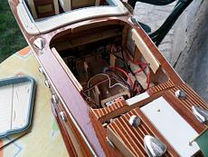

Il lavoro si è fatto veramente impegnativo. Ho dato il massimo. In certi punti a prua c'è da sbatterci la testa di brutto. Meglio di così non mi è venuto. Non ho messo mai tanti spilli in vita mia. E nella poppa mi sono accorto di aver rifilato a corto. Dovrò metterci una zeppa

ciao. ma ne hanno fatta un altra di cagata ?quello che vedo della foto con i fori cos'e' il cruscotto?

Si poi sopra ci va una sfoglia di mogano per rifinire che già ho.
