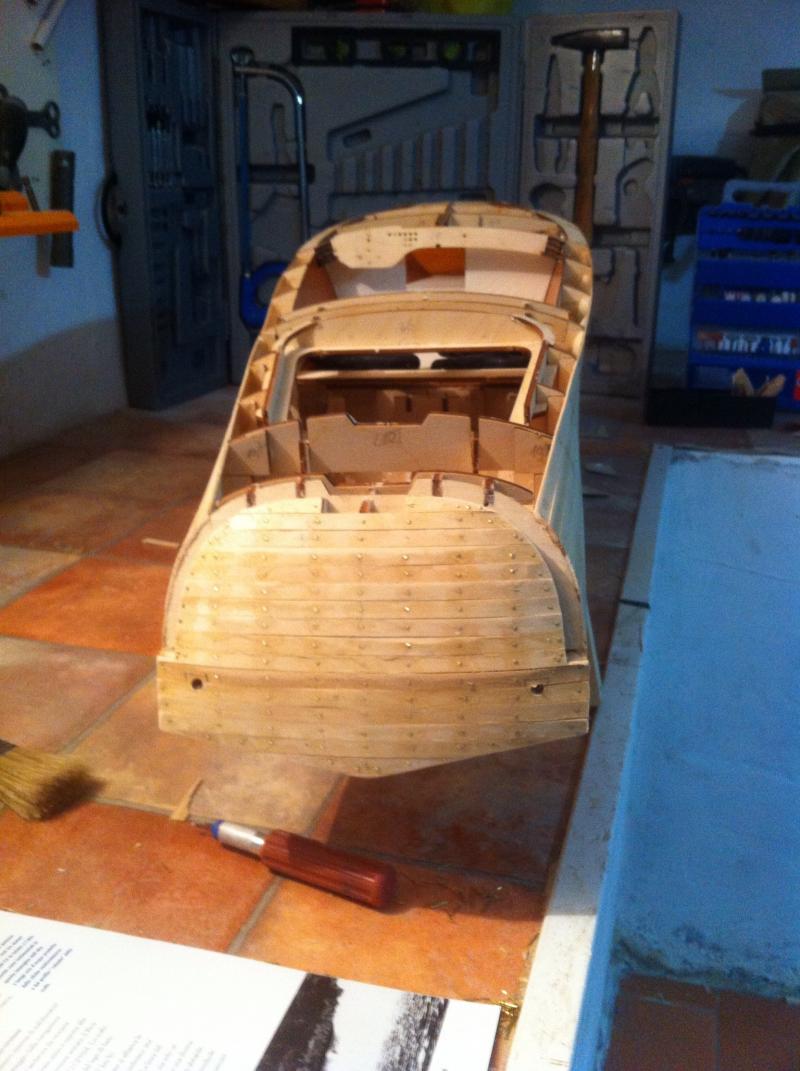

a seguito del mio precente messagio vi inoltro queste tre foto, questo signore americano lo ha fatto così, magari anche lui avrà avuto listelli corti, ma se sono interi, cosa che farò in ogni caso, viene una meraviglia.
Per Senso: nelle foto vedi che non cìè proprio nessuna traccia dei due ultimo fori verso poppa di cui te ne ho parlato prima e di cui non capisco la necessità, questo resta comunque un problema.
Intendo i due fori (uno a destra e l'altra a sinistra della chiglia) verso poppa dopo quelli dei timoni.

Ciao Francesca e Senso
Mistero!!!Allegato 156223
Allegato 156224
Allegato 156225
Speed, dei 4 fori sotto poppa, ne servono, in realtà, solo due, a secondo se vuoi fare il modello statico o dinamico. Io lo faccio dinamico e quindi ho scelto quelli che corrispondono ai fori del supporto all'interno (non ce l'ho sott'occhio, ma mi pare, quelli più avanti verso prua). I fori che non userai, li puoi stuccare perchè non servono a niente,
Onda non è in linea   Rispondi quotando
Per quanto riguarda i fori, ne resteranno solo due a poppa.
Dipende dal tipo di scafo che stai facendo.
Se è motorizzato allora utilizzerai quelli più a poppa, altrimenti se è statico gli altri (o viceversa. Non ricordo bene )

Originariamente inviata da Onda Visualizza il messaggio
Ciao Francesca,
grazie infinite per la spiegazione che cercavo da tanto, Io voglio farlo dinamico per ci terrò quei due fori più verso prua, di cui si eveice sono proprio per i timoni.
Ma, non capisco quale sia la motivazione per fare due versioni diverse a seconda che sia dinamico o statico, questo mi meraviglia alquanto di Amati che ha fatto i vari progetti.
Io non vedo motivazioni che portino a fare qualcosa di diverso in tal senso, ovvero, se lo scafo vero a i timoni in uba posizione, bene, tale dovrebbe essere anche nei modelli. a meno che non si tratti di motorizzazioni particolari, tipo i turbo su imbarcazioni originali, talmente difficli da riprodurre in scala.
Non importano comunque i miei commenti, ma solo vorrei caprire se servoni fatti ( i due più a poppa) per qualche motivo costruttivo e poi richiusi, nel caso di motorizzato, oppure se li posso tralasciare di partenza così da non fare stuccature e ritocchi poi.
speedbike non è in linea   Rispondi quotando

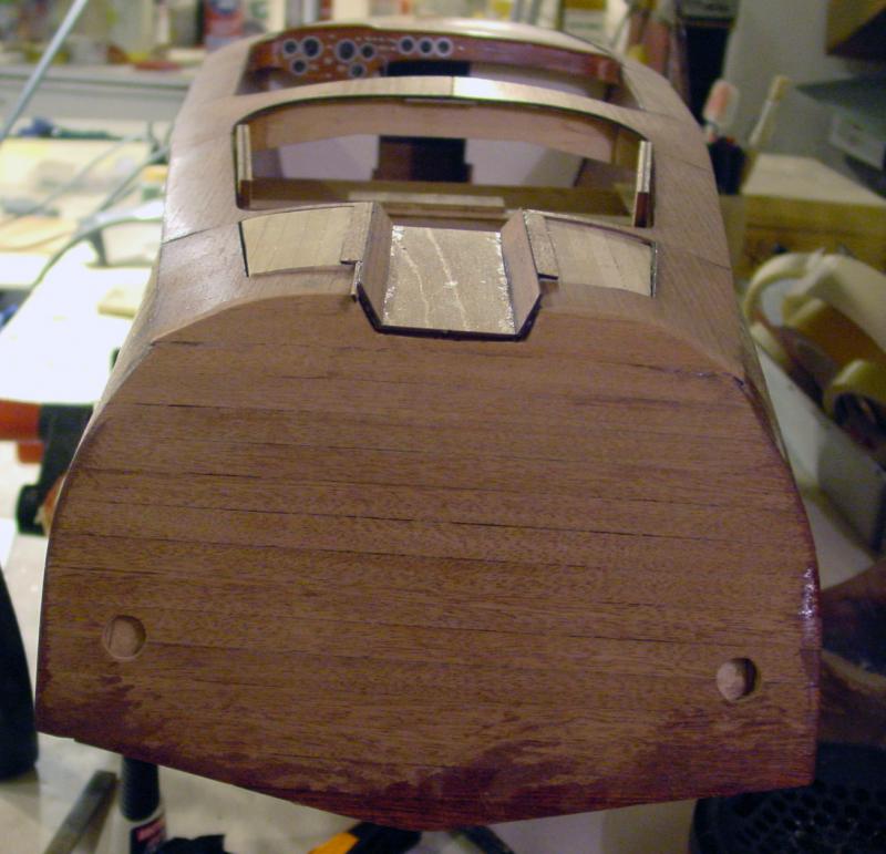

Vecchio 13-11-12, 08:05 PM   #144
Registrato dal: Oct 2012
Messaggi: 33
robertoros è un newbie...
Originariamente inviata da senso42 Visualizza il messaggio
No non intendo i masselli a poppa a C, intendo i due pezzetti che coprono i fianchi della poppa, accanto al pezzo centrale removibile. In dotazione al numero 45 ci sono due lastre sottili già sagomate di betulla. Ma non possono adattarsi bene perché sono già tagliate. Ho realizzato le stesse due coperture con i listelli e devo dire che sembra sia venuto un bel lavoro. Con i listelli c'è da lavorare di più, ma possono essere sagomati perfettamente senza lasciare spazi con il pezzo removibile centrale.
Inviato dal mio HTC Desire HD con Tapatalk 2
ho finito la prima parte della poppa non riesco a capire perché non hanno proseguito con i listelli di prima comunque viene poi coperto tutto dal 2 rivestimento comunque non sta venendo malaccio
Riva Aquarama (Hachette 2012)-foto.jpg   Riva Aquarama (Hachette 2012)-foto1.jpg   Riva Aquarama (Hachette 2012)-foto2.jpg

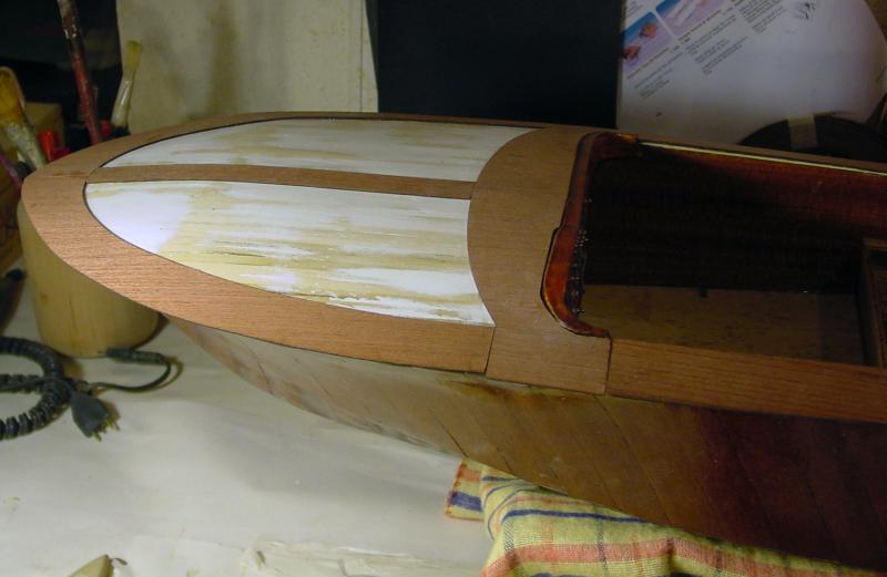

Vecchio 18-11-12, 12:23 AM   #146
L'avatar di Onda
Registrato dal: Nov 2012
Messaggi: 39
Onda è un newbie...
Ciao a tutti. Con il mio modello prima uscita 2005/2007 sto andando avanti. Ci sono un pò di differenze, ma, i listelli di balsa e, soprattutto quelli di mogano, mi avanzano in abbondanza, visto che ho messo l'impiallicciatura termosaldante.
Intanto posto qualche foto del mio avanzamento lavori.
Francesca
Riva Aquarama (Hachette 2012)-dsc01492.jpg   Riva Aquarama (Hachette 2012)-dsc01493.jpg   Riva Aquarama (Hachette 2012)-dsc01494.jpg
Riva Aquarama (Hachette 2012)-dsc01495.jpg   Riva Aquarama (Hachette 2012)-dsc01496.jpg
Ultima modifica di Onda; 18-11-12 a 12:39 AM
