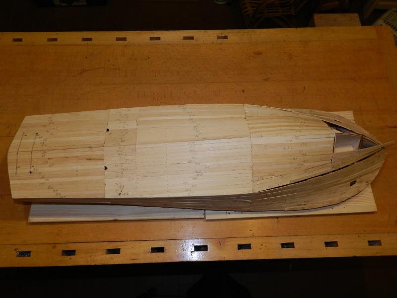

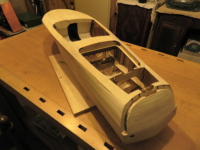

dopo un po' di tempo e tanto stucco con carta vetrata ecco il risultato.
Ho inserito un foto della vecchia situazione e alcune recenti.
Mii rimane un dubbio per come è finita la prua.
La parte tra la tolda e le fiancate di prua deve essere a punta con la parte di prua a scendere, perchè a me resta una parta quasi piana di circa 1 cm come evidenziato in una foto.
Vi ringrazio per i vs. suggerimenti.
Il Riva che sto costruendo è la versione 2012.
Leggo attentamente il forum mentre avanzo con il lavoro per evitare gli errori che ho fatto in partenza, ecco perchè ho terminato solo ora il primo rivestimento
Ciao e grazie

La parte alta della prua deve finire a punta.non so come hai fatto a finire cosi.per il resto un buon lavoro.ciaoo. (SE VAI ALLA PAGINA PRECEDENTE VEDI FOTO DEL MIO SCAFO)

NonnoMario vedo con piacere che hai sistemato molto il tuo scafo.
Nella prua dovresti mettere dello stucco per renderla il più a puntata possibile. Altrimenti col secondo fasciame non riuscirai a seguire esattamente la sagoma.
La prua è tostissima per quanto mi riguarda. E questa cosa non è per niente sottolineata nei fascicoli.

Confermo ciò che ti hanno detto gli altri. La parte superiore delle murate deve finire a punta. Non so come hai fatto a farla terminare così.
Rimedi possibili ( secondo me):
- limare per quanto possibile le murate e il ponte di prua, in modo da assottigliare un po' lo scalino. Aggiungere un po' di stucco (veramente poco, Max 0,5 mm) per assottigliare ancora di più;
- rimuovere i listelli delle murate ( solo a prua), levigare le ordinate e i sostegni che sorreggono il ponte. Riposizionare correttamente i listelli.
Credo che quest'ultima sia la soluzione migliore, anche se la più "dolorosa". In ogni caso rimediati in qualche modo, altrimenti il secondo fasciame ti creerà non pochi problemi.
A parte questo credo tu abbia eseguito un buon lavoro!

ciao nonnomario, ma i rinforzi che hai messo sulla prua estrema tu li hai brasivati? li cisono due rinforzi in compensato di betulla da 0,5 cm che moltiplicati per due fanno un centimetro. se puoi postare una foto presa dritto di prua ed una presa di fianco, sinistro o dritto non ha importanza, purchè si veda tutta la barca, potremmo essere un po' più illuminati e darti qualche consiglio più mirato.
