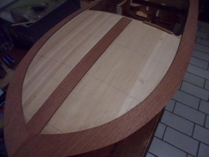

salve; da quello che ho visto prima su questo forum, sappiamo che ci possono essere due versioni, statico o dinamico.
Sullo statico servono tutti i fori, anche quelli vicino al bordo della poppa, ma nel dinamico praticamente non servono gli ultimi due ed i timoni sono in asse con i fori intermedi.
A proposito, qualcuno sà quando ci saranno i moduli per ordinare il kit di motorizzazione?
Altra domanda, per il rivestimento della tolda, nell'ultimo numero che ho io hanno messo dei listelli di mogano 1x3 e di tiglio 1x1, peccato che siano 0,8x3 e 0,8x0,8, inoltre, lo spessore delle falchette del numero precedente, essendo in compensato di mogano, sono di almeno 1-1,5 mm, quindi i listelli sono senza senso ed inutilizzabili dato che primo sono sotto lo spessore delle falchette già di suo, poi, servirà di sicuro carteggiarli e quindi la differenza aumenta ancora.
cosa dite?
Dobbiamo prenderci i listelli in negozio per continuare?
saluti

Ciao, da quello che dici mi sembra molto strano, perchè che io sappia, è difficilissimo trovare listelli da 0,8 x 0,8 !!!
Comunque tali listelli da 1 x 1 e 1 x 3 vanno allo stesso livello del compensato da 1 mm che serve per coprire la tolda.
Delle falchette non ti preoccupare, perché devono essere in "rialzo" rispetto alla listellatura suddetta!
Per il resto, buon cantiere!!!

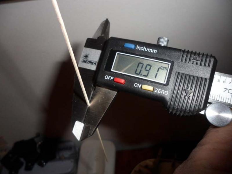

Salve, forse non mi sono spiegato bene, io mi riferivo proprio al compensato sul bordo della tolda, che è come rivestimento, non alle falchette finali che ci andranno sopra alla fine.
Se riesco ad allegare le foto, si vede che il compensato è di 1,2 mm mentre i listelli sono da 0,8 a 0,9. Non sarebbe un problema lo spessore dei listelli se il compensato potesse essere scartavetrato, ma appena si tocca, dato che il foglio di mogano è minimissimo, ciò non si può fare.
Quindi non vedo altra via che ri-acquistare listelli di spessore almeno o,5-0,8 mm in più.
saluti a tutti
