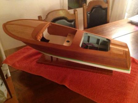

Mi permetto d'inserire ora tre foto dell'opera pronta per l'inizio della laccatura finale. Probabilmente alcuni sono già più avanti, ma se altri deriserassero info, ben disposto a rispondere.
Più tardi le foto dell'opera dopo le fasi di laccatura.
All'opera morta sono state applicate tre mani di tintura originale Riva Aquarama
Saluti Franco (Nautica's).

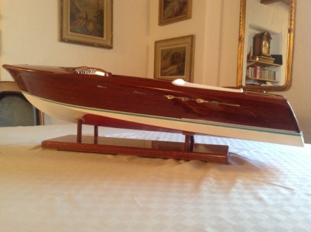

L'opera terminata e pronta per il montaggio finale. Vi posso già anticipare che questo risultato è stato ottenuto con: due mani di impregnante per legno trasparente a due componenti, 2 mani di lacca diluita a pennello e tre non diluita. Due mani di lacca a due componenti spruzzata. Ovviamente con carteggiatura (400) tra una mano e l'altra.

Complimenti, la finitura lucida è stupenda, un lavoro davvero pulito e preciso
