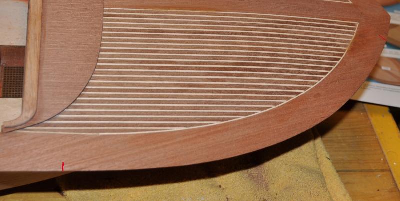

Robertoros mi complimento per l'ottimo lavoro che hai fatto, essendo più avanti nel lavoro rispetto al mio vorrei chiederti come hai risolto il problema delle falchette visto che io non mi trovo.
L' hachette mi dice di partite a 41 mm rispetto il filo interno del cruscotto e dovrei trovarmi 15 mm al centro della tolda, io ne trovo 25 mm, se parto a 15 mm dalla tolda ne trovo 47 48 mm dal filo cruscotto.

ciao brembo, i 15 mm di cui parla il fascicolo, vanno misurati dalla punta superiore della falchetta e non dal filo del bordo della murata alla prua estrema. comunque se parti dai 41 mm che sai non puoi sbagliare, a me i mm dal centro della tolda risultano 14, ciao e buona domenica kair.
