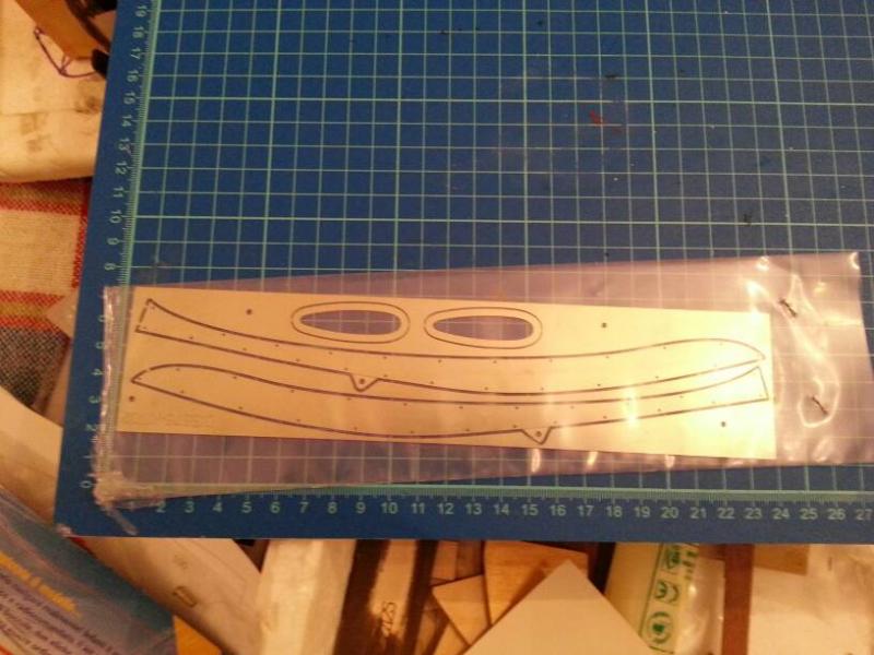

Ciao senso.
Scusa per il ritardo. Sto lavorando alla polacca francese e il materiale del riva è da parte
Ti allego foto del pezzo (tagliamare) e dei fascicoli inerenti al suo montaggio.
Spero di esserti stato di aiuto. ....
Inviato dal mio GT-I9300 con Tapatalk 2

Grazie per le preziose immagini @listaraf. Molto utili per capire come e dove rifinire meglio, soprattutto la prua che è di una difficoltà estrema, almeno per me.
Notavo dalle immagini, che intorno al bordo superiore c'è un ulteriore rinforzo in legno sporgente rispetto ai fianchi laterali, mentre fino ad ora siamo a filo con i fianchi. Quindi deduco che quel listello arrotondato andrà incollato sopra a quello attuale. Quel bordo volevo capire quanto è spesso. Hai altre notizie o foto di dettaglio in merito?
Ti ringrazio per la disponibilità.

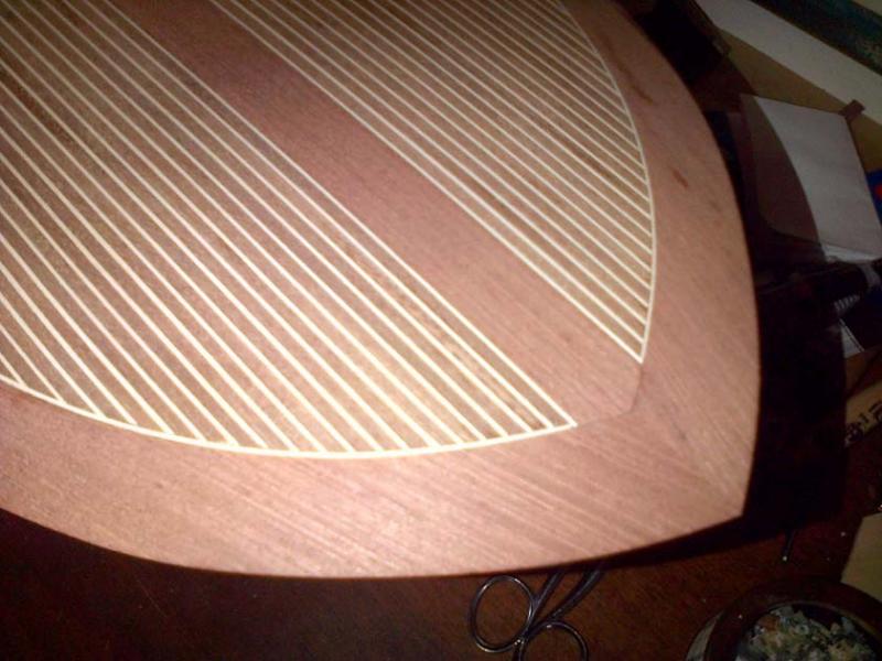

@speedbike, sto anche io a quel punto. Numero 62. Ta un po' allego qualche foto.
Inviato dal mio HTC Desire HD con Tapatalk 2
