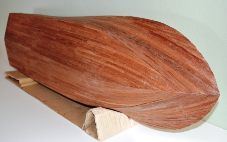

Salve a tutti, a voi che siete impegnati con quel piccolo capolavoro che é l'Aquarama... Da modesto neofita quale sono ho condiviso da tempo le vostre osservazioni riportate in questo forum.
Alla fine mi sono deciso ed eccomi qua, pronto a condividere la mia esperienza e il mio cantiere del Riva Aquarama (Hachette 2012)
Kair ha assolutamente ragione: calma e pazienza sono due regole fondamentali per riuscire a districarsi tra le svariate soluzioni che un modello di questo genere esige.
Devo ammettere che in questi ultimi sei mesi di lavoro ho imparato a mordere il freno e a meditare a lungo prima di trovare una soluzione decente e adeguata... beata ignoranza.
Grazie a voi apprezzo ancora di piú l'impegno che questo progetto comporta...
Provo ad allegare alcune pics dello stato del mio cantiere.
Ho ricevuto oggi altri quattro numeri (54-57) e non vedo l'ora di cominciare...
Grazie della vostra attenzione e spero in un vostro commento...

ciao akab, vedo che hai seguito scrupolosamente ciò che hachette ha scritto nei fascicoli. il lavoro che hai postato è molto ben eseguito, per cui complimenti, ma devi sapere che ciò che fa un buon pittore, non è il licea artistico, altrimenti ci sarebbero molti pittori, ma la tecnica di lavoro occorre eccome, per cui se sei un neofita ti consiglio, mentre acquisti manualità nelle costruzioni, di acquisire quella teoria che puoi fare con alcuni libri imparando a conoscere così anche l'arte marinaresca in tutta la sua bellezza.
ed un giorno arriverà che butterai via tutte le tecniche e tutti i libri e tirerai fuori da te il più meraviglioso dei modelli. sulla strada già ci sei auguri kair.
comincia a fare ciò che è necessario, poi ciò che è possibile ed all'improvviso ti sorprenderai a fare l'impossibile.
kair non è in linea   Rispondi quotando
