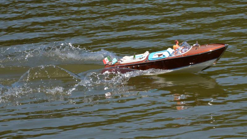

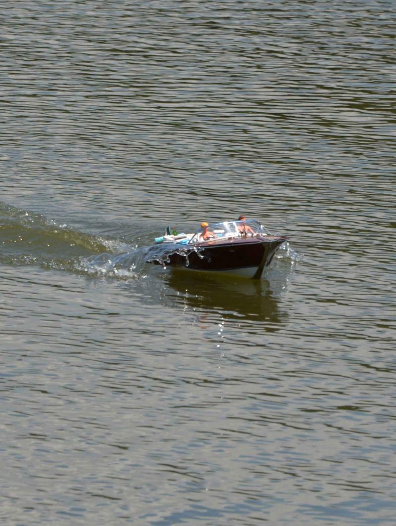

Io non avevo niente. Così, all'inizio avevo messo due motori Graupner usati Speed 600, regolatore cinese da 50 A., 1 batteria 8,4V. Risultato: un polmone lentissimo In più, il regolatore si è bruciato .
Allora, tenendo ancora i due speed 600 usati, ho cambiato regolatore e ne ho comprato uno carissimo Robbe Navy Control (80 E.), sempre con la stessa batteria.
Risultato: il caro regolatore è impazzito e il Riva è balzato a tutta velocità sul marciapiede di cemento del laghetto di Tor di Quinto a Roma . Dopo aver raddrrizzato i timoni, ho convocato un mio amico modellista, che è riuscito ad aggiustare il regolatore carestoso: mosfet (chi di voi sa che sono?) bè, io l'ho imparato: sono i transistor che stanno dentro ai regolatori . Trovati in un negozio di elettronica e cambiati. Così il regolatore è tornato nuovo .
A questo punto, ho deciso di cambiare i motori; ho acquistato a poco prezzo due Speed 500 Race che fanno 22.635 giri al min.invece dei 18.200 dei 600.
Li ho alimentati con due batterie in parallelo da 8,4 V/5000 MhA.
Ovviamente, ho provveduto a raffreddare i motori con serpentine in alluminio, prese d'aqua davanti alle eliche e tubi di silicone.
Bè, ora il mio Riva in navigazione va davvero benissimo! Plana, è un piacere e una sodsdisfazione vederlo!!!
