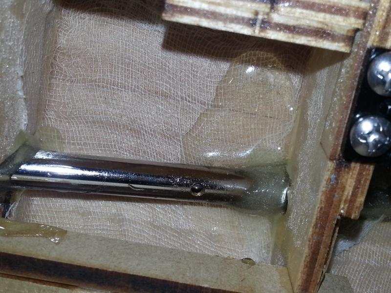

Ciao kair, non ricordo se tu abbia fatto il modello dinamico, ma mi riferisco ai due fori sugli assali dei motori, quelli appunto x l'ingrassaggio. Navigando un po' ho notato che la maggior parte degli assali in circolazione sono provvisti di appositi ugelli di ingrassaggio, proprio x evitare fuoriuscite di grasso/olio e infiltrazioni di acqua dovuti ad un non perfetto accoppiamento tra albero e cuffie (nel mio caso in teflon).
Ecco alcune foto:
Riva Aquarama (Hachette 2012)-20150130_202450.jpg   Riva Aquarama (Hachette 2012)-20150130_172658.jpg   Riva Aquarama (Hachette 2012)-20150130_202353.jpg
Riva Aquarama (Hachette 2012)-20150130_202410.jpg   Riva Aquarama (Hachette 2012)-20150130_202420.jpg

Ciao Upup, per quanto riguarda i fori degli astucci dell'assi portaelica sono sicuramente per l'ingrassaggio per il quale ti consiglio o un grasso siliconico o un grasso specifico per cuscinetti che sopporta bene anche le alte temperature e ti assicura una maggiore tenuta alle infiltrazioni. Sappi che il peso della barca non è molto per cui il grasso basta a darti una buona tenuta.
