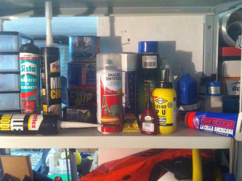

ciao ragazzi,
come da voi richiesto vi allego la foto della colla che sto utilizzando.
si trova facilmente in qualsiasi ferramenta...
MODALITA' D'USO :
Mescolare bene prima dell'uso (con un pezzo di legno),
assicurarsi che la superfici siano sgrassate, pulite e quindi priva di polvere. Stendere la colla su entrambe le superfici da incollare .
Lasciare evaporare i solventi per circa 2- 5 minuti in funzione delle condizioni ambientali.
Successivamente unire le parti esercitando su di esse una forte pressione.
La presa è immediata , l'incollaggio definitivo si sviluppa in circa 24 ore .
Spero di essere stato chiaro.
Distinti Saluti, Scout!

Ciao listaraf,
Proverò a rispondere a tutte le tue domande sperando di essere il più chiaro possibile.
Andiamo per ordine:
1.Ho cominciato dalla chiglia... Perché oltre ad essere illustrato nel fascicolo allegato... È l'unica parte dove puoi tracciare una linea guida che ti permette di eseguire un lavoro preciso (anche nella realtà si usa così, mi sono documentato).
2.si sto costruendo la 2012 (oggi ho ritirato la n. 56 se non ricordo male, sono un po' andato... Dopo una giornata di lavoro)
3.se passato x bene... La colla nn fuori esce e non prende nessun spessore, per farti capire meglio è come attaccare degli adesivi... A fine giornata di lavoro... quella che ti rimane fuori... Come a me (lo puoi notare dalle foto) la puoi togliere usando un po' di acetone... Lo trovi facilmente in qualsiasi supermercato.

Senti ma la colla è resistente all'acqua???? Il tuo modello è dinamico?
Aquarama2012 non è in linea   Rispondi quotando
Vecchio 24-01-13, 07:37 AM   #262
Registrato dal: Jan 2013
residenza: Grosseto
Messaggi: 487
kair è un newbie...
ciao aquarama, devi solo fare attenzione a lavorare bene da subito e l'acqua no le darà alcun fastidio. insieme alla colla rossa, il bostik viene usato in ambiente marino.

predefinito colla si, colla no
Salve a tutti,
sopratutto ai nuovi arrivati in questo forum.
si continua a parlare molto circa le colle da usare invece che parlare di dettagli tecnici o costruttivi interessanti, per questo vorrei fare ancora una volta delle considerazioni.
Troppe volte si parla e si cerca pure la colla magica resistente all'acqua e che pure è rapida nell'incollagio dei nostri listelli.
Ma a cosa serve una colla che resiste all'acqua?
molti non lo immaginano nemmeno oppure pensano semplicemente che sia utile solo perchè vogliono fare un modello dinamico!
La colla serve per incollare il legno, tutto quà, se poi è anche rapida, ovvero quelle dichiarate a 4 o 5 minuti, ben venga.
più rapide non servono, anche perchè una dichiarata da 5 minuti diventa in realtà anche troppo rapida per lavorare bene, e si può andare molto celeri con i listelli, anche troppo forse.
Ma ciò che non si pensa è che la colla non deve resistere all'acqua, anche perchè è il legno stesso dei nostri listelli che non resiste all'acqua, ma se la imbeve come una spugna. Quindi dove stà il problema per coloro che lo vogliono fare dinamico? Farlo impermeabile, vero?
Un consiglio da amico e modellista per dinamici, usate una buona colla che sia adatta ad incollare il legno e che sia forte, questo è il suo unico scopo, poi, alla fine, quando avrete ben rifinito il vostro scafo, qualunque siua il tipo, ed avrete la superficie pronta e levigata, quello che dovrete preoccuparvi è la verniciatura. E' questa è quella parte che deve garantirvi che l'acqua se ne stia lontano sia dal legno che dalla colla che avete usato.
Quindi vi consiglio di andare avanti senza problemi adesso e di preoccuparvi dopo, di fare una cosa a tenuta perfetta al 100%.
Buon Lavoro
