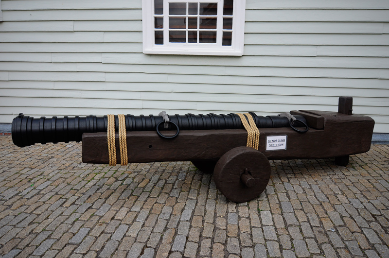

Continuo la discussione sui cannoni con un ulteriore approfondimento.
Avevo vergognosamente dimenticato di andare a sfogliare le foto che avevo scattato quest'estate al museo della Mary Rose a Portsmouth.
Si trattava di una grossa (per non dire enorme) caracca che operò tra il 1514 e il 1545. Arrivò a contare fino a 96 cannoni imbarcati, anche se gran parte erano piccoli falconetti o colubrine.
Per quanto riguarda i cannoni di grosso calibro ce n'erano di due tipi: quelli più economici e facili da manovrare ma meno efficaci erano costituiti da lunghe barre di ferro saldate insieme e rinforzate da anelli di metallo.
Erano montati si un sostegno che potevano avere o non avere due piccole ruote. (Immagine 1)
Gli altri, quelli più moderni e potenti, erano ottenuti da un solo pezzo di bronzo fuso e l'affusto che li sosteneva era praticamnte uguale a quelli che venivano usati a inizio 800. (Immagine 2)
Mi scuso per qualità scadente della terza immagine ma alcune parti del museo erano proprio buie: è una ricostruzione di come doveva apparire una postazione di battaglia della Mary Rose, con le due tipologie di cannone presenti.
Concludendo posso quindi dire che sulla mia Caracca avrei anche potuto inserire gli affusti presenti nel kit perchè all'epoca se ne potevano già trovare di fatti in quel modo, ma che la scelta che ho fatto sia piu corretta in quanto il tipo di cannone che ho utilizato era probabilmente montato su un affusto simile a quello che realizzato.

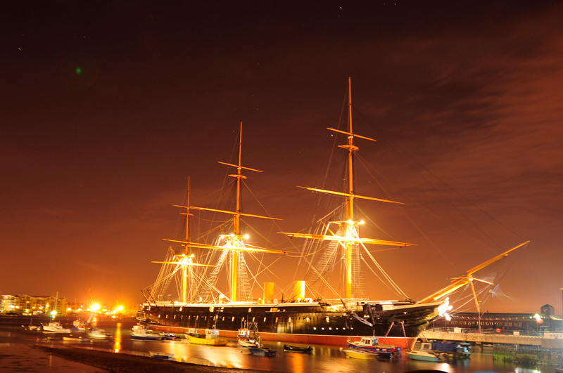

Ne approfitto per un OT: credo che il Portsmouth Historic Dockyard sia uno dei posti più belli che abbia mai visto.
Oltre al museo Mary Rose da cui arrivano le foto che ho scattato è in costruzione un grosso padiglione che conterrà il relitto della nave ripescato dal fondo del mare.
C'è la Victory per cui ogni ulteriore descrizione è superflua, c'è un museo con modelli di veliero che mi hanno lasciato a bocca aperta, c'è una stanza con le vele originali della battaglia di Trafalgar, una zona dedicata ad Horatio Nelson ... e poi c'è la Warrior! Secondo me è quella la nave più bella del mondo!

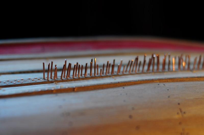

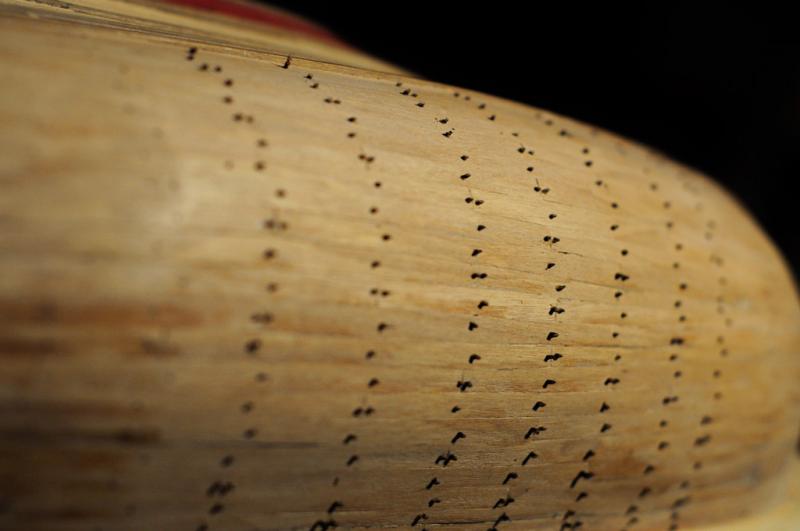

Lunga assenza dal forum ma non dal cantiere.
Complice la calura estiva, le vacanze di agosto, i preparativi per il matrimonio (ebbene sì, ormai ho detto addio alla mia "libertà" ) ed il viaggio di nozze i lavori sono un po' rallentati.
Inserisco le foto dello stato attuale del veliero: secondo fasciame completato, sto simulando la chiodatura esterna.
Sono consapevole che lo schema dei chiodi del fasciame non rispetta la realtà ma proprio non ce la facevo (anche psicologicamente) a riprodurre qualcosa di più realistico, come ad esempio nella prima foto.... Abbiate pietà
In compenso sto inserendo una chiodatura più fitta sugli incintoni: in questo caso invece del legno ho optato per l'utilizzo di un filo di metallo per avere un effetto, spero, più realistico.
Se devo essere sincero non sono completamente soddisfatto del risultato: si vedono un sacco di imperfezioni e il lavoro è tutt'altro che pulito.

Ciao radamant.
Questo tuo sistema di simulazione della chiodatura e' molto interessante, l'ho visto usare soprattutto sulla chiodatura dei ponti. Bisogna stare molto attenti perche' nonostante il riusultato sia buono si rischia di andare fuori scala (dalle foto non sembra il tuo caso).
C'e' una cosa invece che noto nell'ultima foto e non mi convince, ed e' una non uniformita' dello scafo. Mi sembra infatti di vedere degli avvallamenti sulla fiancata.
Sui listelli a prua dovresti occorrerebbe ancora una bella passata di carta vetrata.

si hai ragione listelli sono tutti un pò storti: pensavo di aver controllato e ricontrollato l'allineamento ordinate più volte ma evidentemente non mi sono accorto di alcuni difetti. la carta vetro verrà ancora abbondantemente usata, soprattutto sulle parti del fasciame vicinie alla chiglia che non ho ancora finito di carteggiare a dovere.
Come dicevo, più guardo il mio lavoro il più noto i difetti

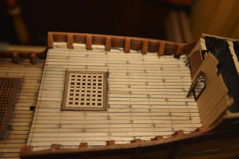

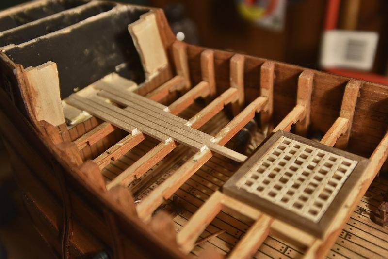

Procedo con i lavori.
Il primo livello del castello di prua è ormai terminato, con simulazione (imprecisa) della chiodatura e della calafatura. Per rendere maggiormente l'idea di usura e di lavori di riparazione di alto mare ho volutamente inserito tavole di un'essenza più scura.

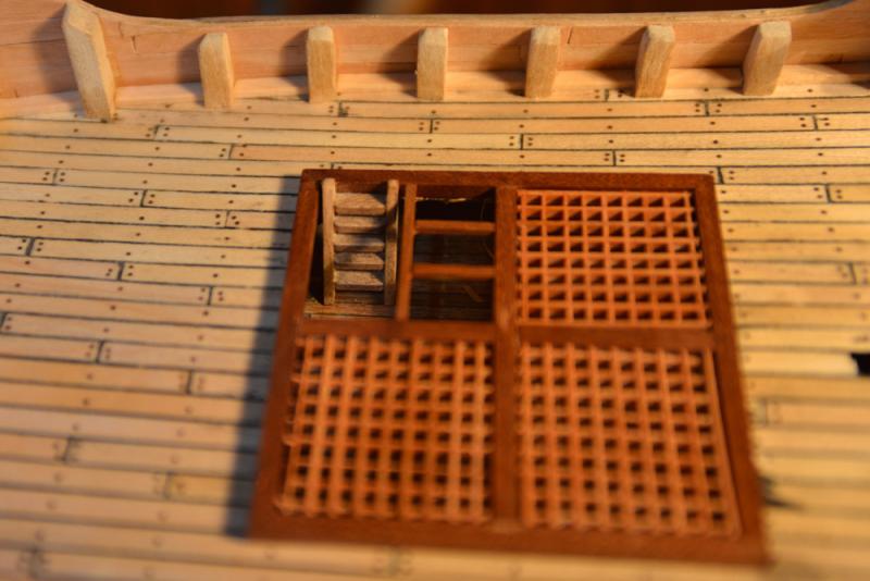

Ciao amici del forum. Anche se gli aggiornamenti del wip procedono con lentezza disumana il lavoro al cantiere procede sempre.
Ho terminato il ponte e costruito l'argano. Simulazione della chiodatura, della calafatura e invecchiamento.
