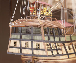

ciao a tutti finalmente ho iniziato la costruzione di questo modello che per me è molto bello un pò fuori i canoni delle solite navi.
dopo un mese mi è arrivata il kit della mamoli (sembra che ai negozianti di modellismo della mia zona fai un piacere ad acquistare un modello da ordinare ho dovuto fare cento telefonate per trovarlo) a parte questo apro la scatola controllo il contenuto ecco la prima sorpresa pezzi delle ordinate tagliate storte e fuori squadra li sovrapongo ai disegni e sono più grandi controllando i disegni non sono in scala giusta ho dovuto scannerizzare il tutto aumentando del 3% non poco e stampare su carta tutte le ordinate per avere un riscontro reale con i pezzi.
inizio i lavori con raspa cartavetrata fino ad avere le corrispondenze con i disegni comunque tutto i lavori continuano mi senbra abbastanza bene vi allego qualche foto
accetto consigli e critiche
ciao a tutti

ciao, Shiba
io, molti anni fa, ho fatto un modello della stessa caracca atlantica, ma in autocostruzione, partendo dai disegni.
Il modello è bello ed imponente, e sicuramente fa un'ottima figura.
Dato l'andamento abbastanza tondo dello scafo, ti consiglio comunque di farla a doppio fasciame.
Ti allego una foto (vecchia e piccola... non esistevano ancora le digitali) del modello fatto ormai oltre un decennio fa...
ciao
JP

predefinito consigli fasciame
veramente una nave molto suggestiva.....
ed un ottimo lavoro!!!
ciao avrei bisogno di un consiglio visto i tuoi post (belli i modelli da te costruiti) sei esperto sulla rastrematura.
gurdando le foto da me postate se è giusto continuare a rastremare scendendo con il fasciame? o interrompere la rastrematura a meta e riprenderla per poi fire lo scafo se continuo a rastremare come dale foto per tè come potrei arrivare alla fine con un listello quasi intero ho tutto a pezzi spero di essermi spiegato bene
ciao
giovanni

ciao a tutti scusate se non mi sono fatto vivo fino d ora ho avuto problemi con il computer comunque sono andato avanti nella realizzazione della caracca (o caraccona viste le dimensioni) ho finito il primo fasciame lisciato e stuccato ho inizialo il secondo rivestimento per fortuna durante la posa del primo fasciame mi sono allenato con le rastremature visto le curve di questa nave.
nella posa del secondo fasciame ho pensato di posare listelli interi fino all'ultimo incitore, poi prosegure con listelli tagliati (anche per le curve che a prua e poppa sono molto accentuate) a 9 o 10 cm vista la scala 1/54.
ho allegato delle foto del lavoro fino ad oggi cosa ne pensate ogni consiglio è gradito ciao a tutti

certo che sono molto pronunciate le curvature dei listelli....
nel riquadro che ti ho evidenziato in foto c'è qualcosa che non mi convince....
