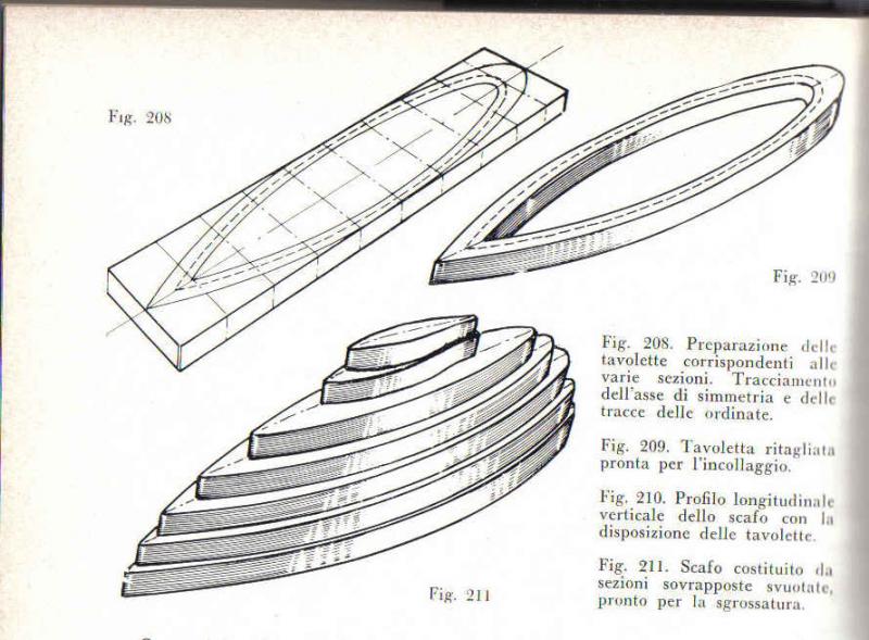

Nella foto si intravede quello che avrei in mente: una serie di sezioni consecutive da poppa a prua tra le quali non ci sono spazi. Ho fatto qualche simulazione disegnando due sezioni a caso con Sketch up (un 3D facile facile di Google) e mi sembra che possa funzionare in questo modo.
Prendo la seconda ordinata da poppa e la taglio seguendo la sua linea, ma grassa in altezza in modo che sia a filo con l'altezza della prima ordinata. Lo spessore sarà di 8mm che è il mio compensato. La prima ordinata la taglio del suo profilo esatto e sul foglio da 1 mm. Incfollo la prima ordinata sul retro della seconda centrandole opportunamente e ripeto seguendo lo stesso schema fino a prua. Alla fine, se non ho fatto male i conti, tolgo con un tampone come se dovessi fare un immane quartabuono e mi rimane il profilo esterno.
Per l'interno prendo le misure all'opposto e faccio la stessa operazione. Sempre se non sto pigliando lucciole per lanterne, dovrei anche avere una discreta guida costituita da tutte le ordinate tagliate sulle tavolette da 1 mm.
Purtroppo non sono ancora nelle condizioni di tagliare alcunchè o di mostrare altro che una serie di linee. Per altro, mi son reso conto che la sezione longitudinale che ho fa un po' a cazzotti con le altezze delle ordinate dalla chiglia. Magari domani posto qualche bozza.
Intanto ho un problema che evidenzio con la seconda immagine. A poppa c'è una traversa che poggia sul dritto, ma sul profilo puro e semplice devono essersela dimenticata. Compare invece nel piano con le distribuzioni interne e pare collocata mezza fuori e mezza dentro la linea del fasciame. A parte il mal di capo nell'introdurla dove non esiste, comincio a chiedermi come dovrò fasciare in quella zona.... Una cosa alla volta, va

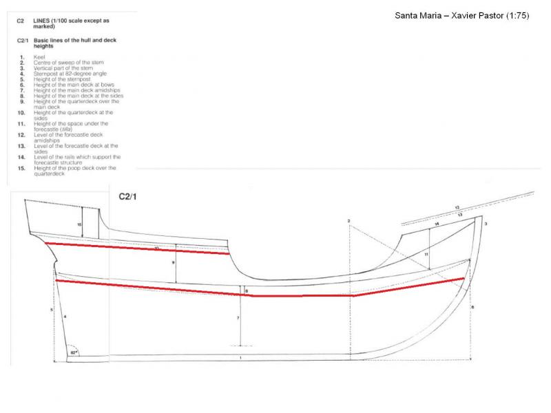

Altra questione: sul piano che riguarda la distribuzione interna, ma in tutti i piani in sezione longitudinale, la linea del ponte (sia di coperta sia del secondo ponte sopra coperta a poppa) è molto vicina al capodibanda. Al reale, poco meno di 40 cm. Mi sembrano veramente pochini come altezza della murata. No? Stando alla replica della Santa Maria del Museo de la Huelva (qui un esempio, qui un altro), direi che dovrebbe essere almeno il doppio, se non qualcosa di più. Diciamo attorno agli 80 cm. Questa faccenda mi urge chiarirla perchè devo definire l'altezza delle ordinate. Sui disegni le sezioni frontali delle ordinate terminano in altezza decisamente ad capocchiam quando riportate sulla sezione longitudinale, ma non so se sia meglio "abbassare la linea del ponte o alzare il confine superiore della murata. Cosa è meglio? Grazie e mille[/QUOTE]
Conosco bene la replica della santa maria, e ti confermo che l'impavesata a centro nave è alta circa un metro o poco più..secondo me, per non stravolgere le proporzioni, ti converrebbe abbassare le ordinate di circa mezzo centimetro e far proseguire verso l'alto il rivestimento della murata di circa altrettanto. Ti allego una delle tavole che mi hai inviato dove ti ho segnato in rosso l'andamento corretto del ponte di coperta..come disegnatore faccio schifo, ma quel che conta è il concetto, n'est pas?
PS: circa l'altra questione che mi avevi sottoposto (altezza fra ponte e ponte) tieni presente che all'epoca i marinaretti erano un tantino più piccolini di quelli odierni: nella cabina di poppa è accettabilissima un'altezza sotto baglio di circa 170/175 cm mentre nel frapponte sottocassero va benissimo 1,6 metri (sempre sottobaglio)

Prendo la seconda ordinata da poppa e la taglio seguendo la sua linea, ma grassa in altezza in modo che sia a filo con l'altezza della prima ordinata. Lo spessore sarà di 8mm che è il mio compensato. La prima ordinata la taglio del suo profilo esatto e sul foglio da 1 mm. Incfollo la prima ordinata sul retro della seconda centrandole opportunamente e ripeto seguendo lo stesso schema fino a prua. Alla fine, se non ho fatto male i conti, tolgo con un tampone come se dovessi fare un immane quartabuono e mi rimane il profilo esterno......
Onestamente non ho capito molto sulla tua ipotesi di costruzione dello scafo con le ordinate.
Tieni conto che l'immagine che hai postato è riferita ad uno scafo di un sommergibile in cui lo spazio tra le ordinate è stato riempito con schiuma poliuretanica espansa (a quanto sembra) e poi tagliata e rifilata secondo l'andamento delle linee d'acqua dello scafo per poi, sicuramente, ricoprire il tutto con stucco e/o resina probabilmente poliestere.
Se poi lo scafo che hai postato serve come base per un master in vetroresina oppure no non importa..
Se qualcosa ho intuito vorresti utilizzare una tecnica simile, ma riempiendogli spazi tra le ordinate con legno di 8 mm?

Grazie per la conferma, Ste. Ti dirò che quella tavola lì è un autentico disastro (l'originale, intendo). Forse appartiene ad un altro progetto, chissà... Domani posto una rielaborazione che ho fatto (mezze ordinate di poppa con la tavola delle distribuzioni interne). In quella, tenendo costante la linea dei ponti, (oltretutto hanno un'insellatura molto simile a quella che hai disegnato tu), ho dovuto rettificare al massimo 3,5 mm in altezza le ordinate per avere una murata da 75 cm (senza capodibanda). Potrebbe andare? Quella soluzione in rosso mi costringe a rivedere di molto anche le dimensioni del terminale di poppa e dell'arco, a meno che non fosse credibile far terminare il ponte in quel punto della poppa. Che dici?
Ciao Mauro, 75 cm (80-85 con il capodibanda) sono troppo pochi, bisogna arrivare almeno a 1 metro..
Peraltro, nel post precedente, ho detto una belinata: se il ponte deve terminare a livello della tavola del dragante, la linea rossa che ti ho tracciato non vale niente (dovresti aumentare l'insellatura a poppa in modo esagerato), almeno nella parte poppiera..a questo punto, più che a ribassare le ordinate, è meglio aumentare l'altezza della murata facendo proseguire verso l'alto il rivestimento..
Tieni presente che l'insellatura massima che si può dare ad un ponte è di 50 cm (max) ogni dieci metri di lunghezza (misure reali) a partire dal punto zero, ovvero da centro nave.

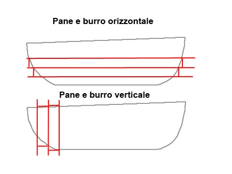

Ciao JP. Hai ragione: provare a spiegarsi senza immagini è un po' difficile, ancor più quando sono ancora un po' lontano dal poterle postare. Per provare a rendere meglio l'idea, mi riferisco all'immagine che qui sotto. In questo modello, gli strati sono disegnati usando come dima la rispettiva linea d'acqua. Ora, io di linee d'acqua ne ho solo tre per un'altazza massima dalla base della chiglia di circa 2 cm per cui non posso usarle allo scopo. In compenso, ho in abbondanza le sezioni frontali delle ordinate (seconda immagine) e la loro posizione (terza immagine - 12 da poppa, la zero, e altre 16 verso prua) tutte distanti 8mm (seconda immagine). Restano fuori la coda di poppa e la punta di prua. Ora, invece di tagliare a fette lo scafo orizzontalmente seguendo le linee d'acqua, ho pensato di tagliarlo per traverso seguendo le ordinate (immagine 4). Il risultato è una specie di lungo sandwich - pieno o cavo, dipende - con fettine/sezioni perpendicolari alla chiglia tutte spesse 8mm, come se fossero le ordinate di un kit. Però, nel mio caso, si toccano tutte perchè il mio compensato da 8mm è esattamente spesso come la distanza tra le linee. Lo scafo vorrei ottenerlo scartavetrando gli spigoli (come se stessi dando il quartobuono).
Spero di essermi spiegato un po' meglio.

ok,
adesso il ragionamento è decisamente più chiaro.
Questa è una forma di costruzione dello scafo che ho visto fare altre volte ma con lo scopo di realizzare delle singole coste correttamente rastremate con i giusti angoli di quartabuono usando l'intero scafo come base per la levigatura delle stesse.
Mi spiego meglio : le coste (ordinate) erano "impacchettate" (e se preferisci "impilate" inserendo tra l'una e l'altra una falsa ordinata più spessa (in genere di legno leggermente meno duro) e come vuoi fare tu erano "unite" in modo da realizzare la struttura dell'intero scafo.
Poi, utilizzando sgorbie carta vetrata, frullino, etc. allo scafo veniva data la sua forma curva e liscia e rifinita con carta vertata.
infine veniva "aperta" la struttura a pare e burro per estrarre a questo punto le sole coste (ormai levigate) in legno duro per montarle sulla chiglia.
Tu, invece, se ho ben capito, vuoi realizzare a questo punto lo scafo senza ordinate, ma dove ogni ordinata sia spessa 8 mm ed affiancata (incollata) l'una all'altra... giusto?
Non mi è chiaro se vuoi inserire tra ognuna di queste ordinate "spesse" una ordinata più sottile oppure no (i famosi fogli di tiglio da 1 mm). Se si, allora calcola bene lo spessore di queste perchè se poi devi farle uscire come base per gli scalmotti sopra il ponte. Potrebbe essere una idea per realizzare già la base per l'andamentod delle murate, anche se lo spessore di 1 mm mi sembra un pò piccolo sopratutto se usi compensato di tiglioe non di betulla o avio (molto più resistente)
In ogni caso presta molta attenzione all'incollaggio delle varie ordinate tra di loro, sopratutto sui bordi esterni... a rischi di far debordare la colla, questa deve coprire completamente ogni minima superficie tra ordinata ed ordinata, perchè quando lavorerai con raspa e carta dovrai evitare che possano staccarsi schegge e la colla servirà a riempire le fessure del legno sopratutto alle estremità.
Da quello che ho capito, poi, utilizzerai questa "forma" così realizzata per ricoprirla con corsi di fasciame, giusto?
Esatto. Soprattutto per una questione di disponibilità di materiale. Qui, listelli nisba o quasi, ma compensati vari si trovano
Originariamente inviata da JP64 Visualizza il messaggio
Si, anche questo è giusto. L'ordinata più sottile, in realtà, mi basterebbe usarla come guida. Una volta lisciati gli spigoli e prima di rivestire, resterebbero visibili comunque le varie sezioni incollate per cui mi sarebbero utili come traccia. Sul farle sbucare, concordo con te: sono troppo sottili (credo che dovrebbero essere almeno il doppio in spessore considerando la mia scala di 1:75 - 2mm). In ogni caso, sto pensando di fare lo scafo cavo, cioè di incollare consecutivamente ordinate cave lasciando a lavoro finito uno spessore di due/tre millimetri. TRa i 15 e i 20 centimetri al reale. All'esterno e all'interno rivestirei con listelli da 1 mm: tra i vari carteggi, dovrebbe restare uno spessore di circa 4 mm in totale (30 cm reali), che mi sembra sia credibile
Buon lavoro
Jp
L'incollaggio, così come il taglio, mi preoccupa un po'. Specie nella zona centrale, le differenze in larghezza sono meno di un millimetro per lunghi tratti delle curve. Se da un lato la cosa dovrebbe rendere più intuitiva la definizione dell'avviamento, dall'altro un errore anche piccolo rischia di trasformarsi in un disastro. Per questo motivo pensavo di tagliare tutto leggermente abbondante tenendomi qualche margine per correggere eventuali imprecisioni di disegno delle ordinate. Come si vede da una delle foto che ho postato ieri, le sezioni centrali bisogna un po' indovinarle perchè le linee delle ordinate si sovrappongono costantemente. Pensavo anche di disegnare soltanto un'ordinata tipo per quella zona (diciamo dalla 0 alla 6/7) di larghezza massima per poi aggiustare il tutto "sul campo". Faccio un po' prove con Photoshop per vedere se riesco a cavare le curve singole, altrimenti userò quella specie di "media".
Considerando gli scalini in gioco, non credo userò la raspa. Si tratta di millimetri tra una sezione e l'altra anche sulle bombature maggiori per cui la carta a vetro dovrebbe essere sufficiente. Terrò conto del tuo suggerimento che mi sembra molto sensato.
Grazie per gli auguri che ce n'è sempre un gran bisogno
M.
