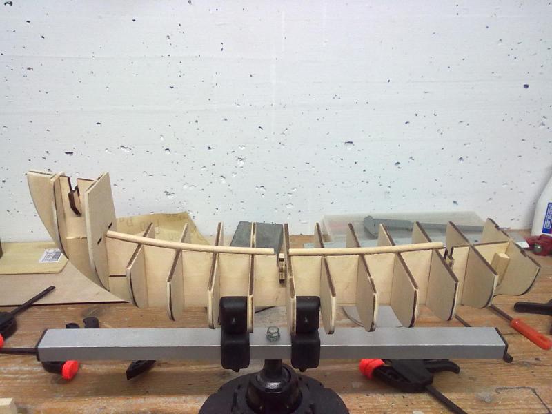

Buon giorno a tutti finalmente apro il mio primo wip la Santa Maria è in kit della artesana latina (che schifo) è costato poco ma vale poco
Comunque spero di migliorarlo con l'autocostruzione ed i vostri preziossimi consigli. Le spiegazioni sono ridicole ed i piani paurosi manca anche l'esploso, non posso confrontare neanche le ordinate per vedere se vanno bene. "Mammmma mia commme stò..!!!"
Dunque la prima foto mostra il laboratorio, la 2 e la 3 ho incolato le ordinate alla falsa chiglia, realizzato il quartobuono (spero sia il termine giusto), applicato tondino centrale per sellatura del ponte e sull' ordinata di poppa ho applicato due rinfozi perchè non ha nessun sostegno posteriore solo due gocce di colla, nella 3 e nella 4 inumidito ponti e murate e messe in piega per far prendere un pò la forma.
P.S. a presto devo rivestire il ponte ma vorrei invecchiarlo un po (non troppo) mi spiegate come si fa anche per la calaffatura, ho sentito parlare di cenere e mina della matita ma.......
Santa Maria-25112010052.jpg   Santa Maria-25112010053.jpg   Santa Maria-25112010054.jpg

Ciao Chicco, in bocca al lupo per il tuo nuovo WIP.
vedrai che con l'aiuto del forum ti uscira' un ottimo lavoro!
Per i comenti (calafatura tra le tavole) e l'invecchiamento del ponte ci sono diverse tecniche.
1) con una mina ripassi il bordo dei listelli del tavolato, in modo che si scuriscano e simulino i comenti, poi (dipende dalla scala) con una punta di matita si puo' anche simulare la chiodatura.
2) puoi incollare del cartoncino bristol nero sul bordo dei listelli, ma diventa difficile se lo spessore di questi e' piccolo
3) Un amico del forum (non ricordo chi) ha anche usato dello stucco legno scurito e poi carteggiato ottenendo un bel effetto
4) Sebastian e Omone a suo tempo mi consigliarono un trattamento con cenere e acquaragia che donavano un effetto vissuto molto reale al tutto.
Ti conviene fare delle prove su listelli di scarto in modo che tu possa scegliere il metodo a te piu' consono.
Spero di essedrti stato utile.
Buon lavoro
Alex

Cavolo! Hai un bel po' di spazio!
I kit dell'artesania non sono un granché, ma questo lo dicono anche altri modellisti dell'estero...
Mario97

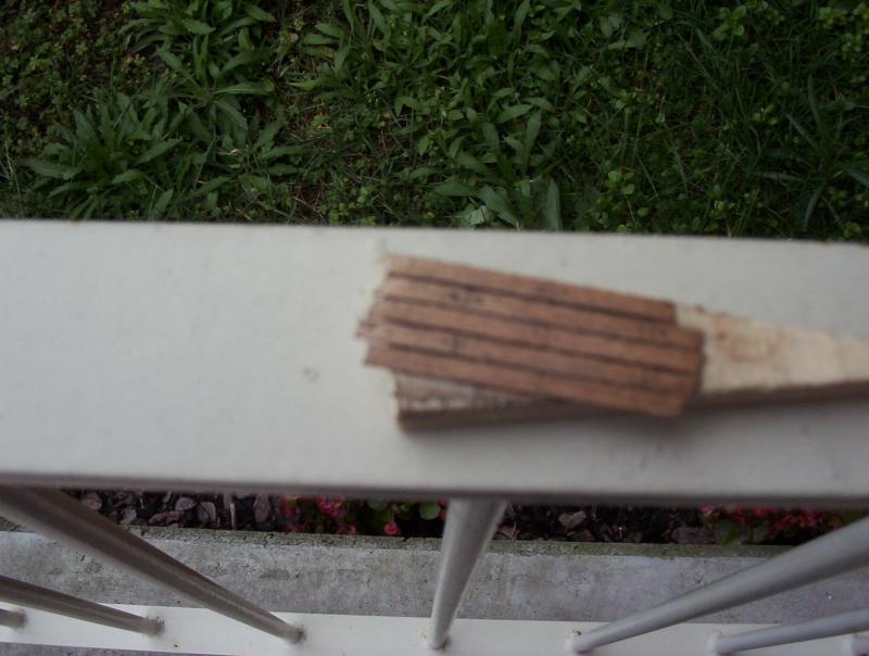

Ho fatto delle prove per l'invecchiamento su dei listelli di scarto devo dire che il risultato mi pace, come finale ho dato una mano di mordente (tek), poi ho dato una goccia di olio da officina, lo so che non è la stessa cosa ma era solo una prova, l'effetto era lucido e non mi piaceva molto l'olio paglierino da lo stesso effetto?
Capitan red lo sprai che dici tu è quello opacizzante e protettivo finale?
Se è quello mi sa che lo devo andare a prendere e magari riduce l'effetto lufcido dell'olio paglierino?
Olio opaco, sprai lucido, olio che protegge, sprai che distrugge.....aiuto ho un bel mal di testa ora devo andare in bagno spero di non avere troppa confusione in testa
Ciao e grazie sempre di tutto
Come fotografo sono una frana.

Mi piace molto questa colorazione!
