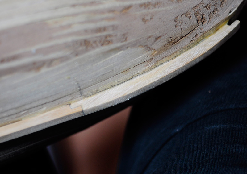

Ciao a tutti.
Dopo aver terminato la costruzione del brigantino USS Lexinton, di cui non posterò mai nessuna immagine a causa dei numerosi e macroscopici errori che ho commesso, ho iniziato la costruzione della Caracca Atlantica della Mamoli, il cui kit mi è stato regalato dalla mia dolce metà.
Per iniziare ho deciso di eliminare tutti i falsi scalmotti e gli elementi in compensato che secondo i progetti sarebbero dovuti rimanere a vista (nella seconda immagine si tratta degli elementi cerchiati in rosso). Saranno sostituiti con elementi autocostruiti per cercare di simulare in modo più realistico le ordinate. Parte della struttura di compensato che si trovava al di sotto dell'apertura praticata sul ponte di coperta è stata eliminata e riempita con un altro ponte: il paiolato che avrebbe dovuto coprire il tutto verrà lasciato in parte aperto per mostrare il ponte sottostante e dare un maggiore senso di profondità a tutto il modello.
Prima di andare avanti con il WIP voglio ringraziare tutti i membri del forum: leggendo le vostre discussioni ho imparato moltissimo e spero che con i vostri consigli continuerò a migliorare.
Un ringraziamento speciale va poi a Trichetto: il WIP della tua Cocca Anseatica , che ho letto e riletto 1000 volte, è stato la molla che mi ha spinto ad intraprendere questo fastantico hobby.
Ecco le immagini dello stato attuale dei lavori.
WIP Caracca Atlantica Mamoli-nao.jpg   WIP Caracca Atlantica Mamoli-1.jpg   WIP Caracca Atlantica Mamoli-3.jpg

Dopo aver completato il primo fasciame ho sostituito la chiglia, rimuovendo completamente l'originale e sostituendola con una nuova in legno di pero
WIP Caracca Atlantica Mamoli-1.jpg   WIP Caracca Atlantica Mamoli-2.jpg   WIP Caracca Atlantica Mamoli-3.jpg

Il ponte è posato bene con la giusta sfalsatura, per lo scafo vedo che sei andato giù pesante di stucco dagli una bella lisciata.

Seguirò anch'io per interesse diretto. Mi sembra ci sia qualcosa di storto a poppa. Magari è solo un effetto prospettiva. Ti allego un'immagine con delle parallele in rosso.
In bocca al lupo
Mauro
M.

Probabilmente si. Mi ha dato da pensare il fatto che rispetto alle parallele le linee dove batte la luce mi sembra facciano angoli diversi. Ma se non sono a posto, meglio!

Da queste foto non si vede benissimo, ma potrebbe anche essere che sono inclinate solo le ordinate a poppa (o una sola) e le altre sono in squadra. Il ponte, tra l'altro, non è ancora chiuso in fondo e in effetti . La mia impressione è che non siano coerenti le linee tra le due centrali e le due esterne che, a loro volta, mi sembrano tra loro in linea.
Sarà che con tutte le linee che mi sto traccianmdo, controllando e ricontrollando sul mio progettino sto diventando paranoico
In aggiunta, mi sembra che il ponte faccia una cuspide abbastanza pronunciata nel mezzo. L'ho segnata in arancione.
M.

Sulla poppa c'è effettivamente un errore: ho segnato in rosso l'ordinata che fa difetto: in foto sembra un dislivello enorme, forse accentuato dal fatto che il modello pende un po' da un lato, ma dal vivo si tratta di un'inclinazione di 2-3 millimetri. Sto applicando in questo momento il primo fasciame su quel lato e sto correggendo il problema applicando al lato dell'ordinata dei listelli di scarto per aggiungere lo spessore che mi manca.
Quando costruirò gli altri ponti userò lo stesso espediente per coreggere l'inclinazione orizzontale
Per quanto riguarda il ponte che fa una cuspide nel centro per fortuna si tratta solo di un effetto ottico: il listello cerchiato in arancione e quello al suo fianco sono leggermente più corti rispetto agli altri: visto che poi verranno coperti non mi sono preoccupato di farli perfettamente a filo...

Solo una riflessione. Se l'ordinata inclinata è quella cerchiata, occhio che ti verranno storti nell'ordine: il ponte del casseretto, il ponte del cassero e la parete della cabina (o delle cabine, dipende da quale versione i tuoi piani hanno preso ispirazione). Considerando il potenziale casotto, se non sei troppo avanti col primo fasciame, io staccherei e la rimetterei in squadra per evitare un domani di grandi dolori.

Ciao e buon lavoro con il tuo interessantissimo cantiere. Un dubbio... tagliando i finti scalmotti, hai fatto fuori anche i supporti del secondo ponte... non ti conveniva lasciarli quelli?
