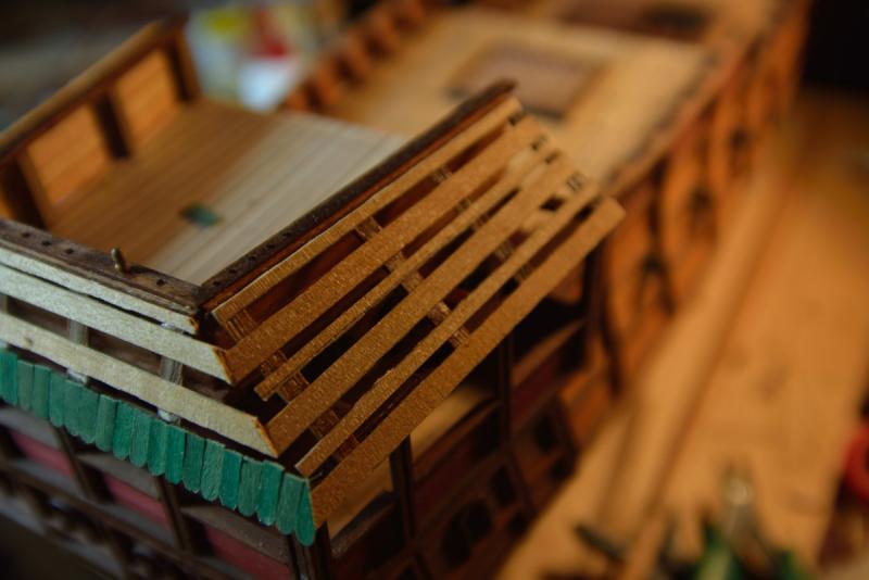

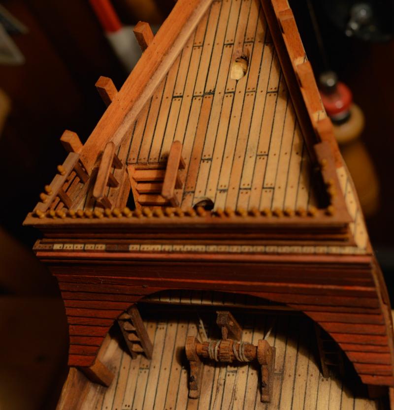

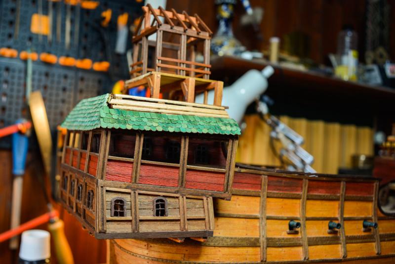

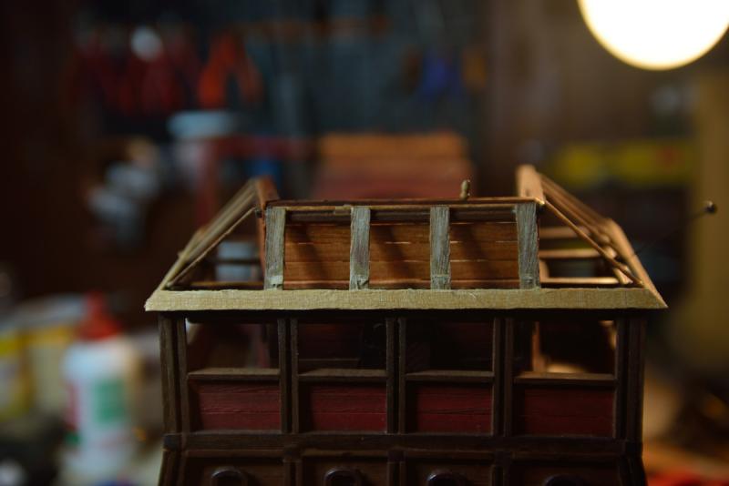

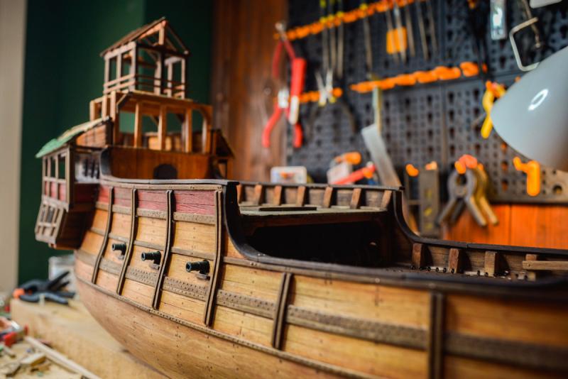

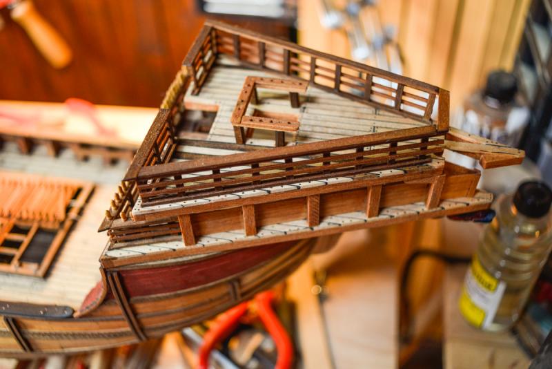

Lentamente si va avanti....capodibanda, cassero e catello di prua quasi finiti
