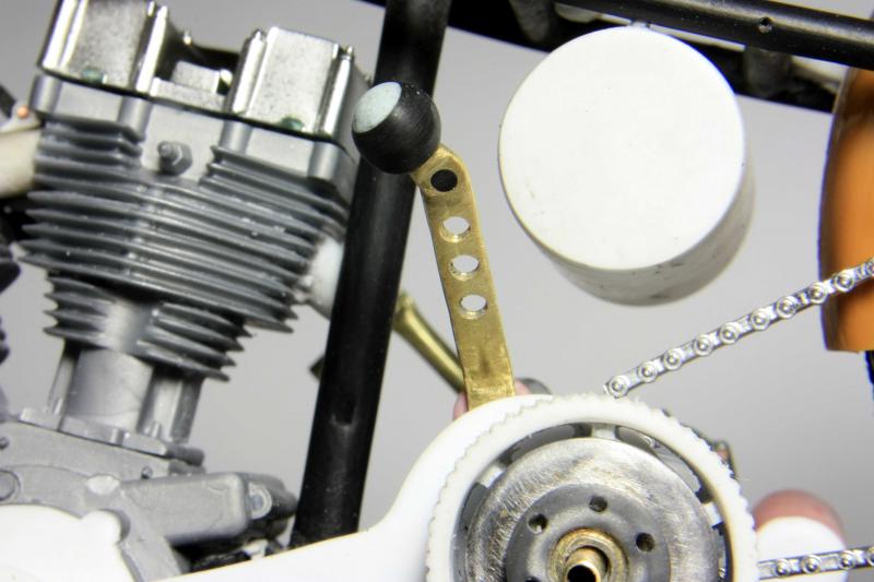

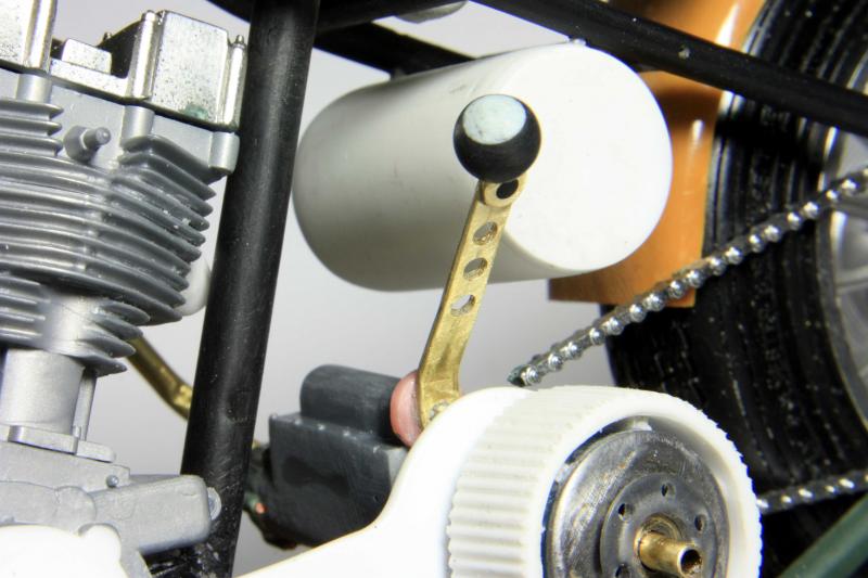

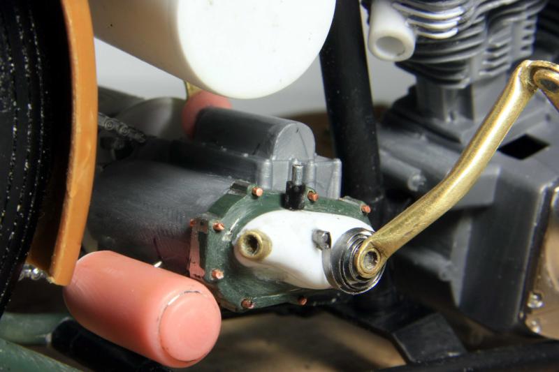

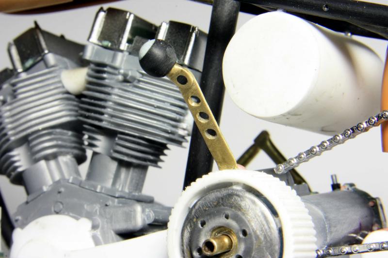

Pezzo dopo pezzo si continua la costruzione..
Cercando di concentrarmi su ogni singola parte per volta, ho quasi finito il cambio.. Ho costruito il leveraggio che consente di tirare la frizione, ho simulato le viti con alcuni spezzoni di filo di rame ed ho costruito la leva per cambiare marcia.. infatti la frizione è a pedale e la leva del cambio si aziona manualmente.. si... mi piacciono le cose scomode.. Hanno un certo fascino!
Per la leva solito tubetto di ottone, tagliato, limato, assottigliato, piegato e forato. Poi ho preso un po' di sprue ed ho costruito il pomello (per puro caso è venuta una colorazione simile alla boccia n°8 del biliardo e non mi dispiace affatto..ci manca solo il numero stampato..) montando il tutto sul trapanino a mano e sagomando piano piano con lime e carte abrasive..

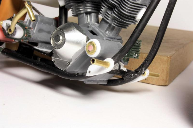

Come ultimo ho abbozzato le pedane con relative piastre di ancoraggio al telaio.
Le piastre sono in plasticard e sono state sagomate direttamente sul telaio per comodità, poi ho forato ed ho inserito le pedane vere e proprie, a cui dovrò poi aggiungere le leve (freno posteriore e frizione), il cavalletto ed il pistoncino per il freno posteriore.
