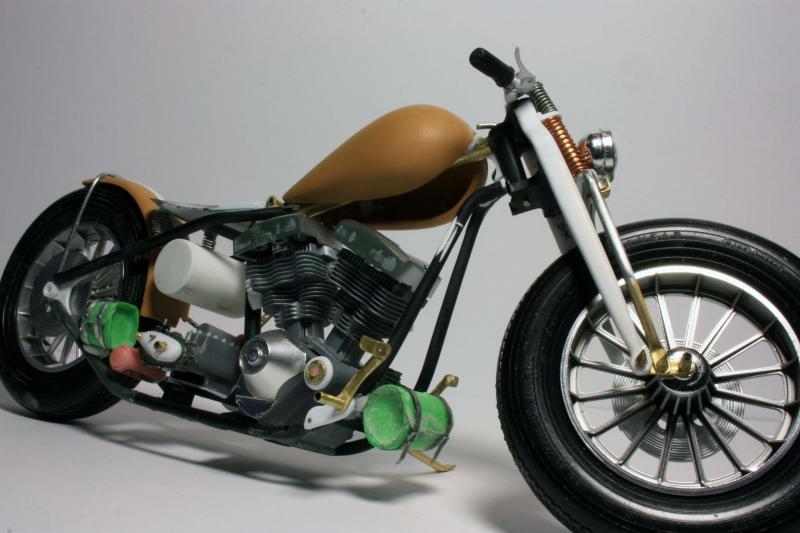

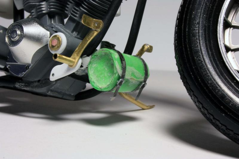

Ma se vi trovaste a fare un bel coast-to-coast lungo la route 66 e vi vorreste portare una lattina di birra, un panino, qualche straccio e due cacciaviti per il carburatore.. dove li mettereste?
Ci vorrebbe un minimo di portabagagli.. ecco cosa ho pensato ieri pomeriggio..
Mi sono messo subito alla ricerca delle foto in cui avevo visto alcune piccole borse di cuoio attaccate alle moto e sono partito con la costruzione.
Ne ho fatte due, una quasi cubica da mettere lungo il telaio vicino alla ruota posteriore simile a Questa mentre l'altra da posizionare davanti al motore nella posizione classica.
Sono partito da due fogli di carta verde (post-it) che ho sagomato sulla parte posteriore di una punta da trapano per ricreare la forma concava delle parti laterali, poi le due parti sono state incollate a mò di tappo in un tubicino di carta.. mi sono aiutato con alcuni morsetti per tenere in posizione il tutto.
Infine ho ricoperto tutto con uno strato di colla, carteggiato a modo ed un secondo strato di colla per irrigidire il tutto.
Una volta pronte le due borse, ho tagliato alcune striscioline di alluminio da una lattina ed ho fatto le cinghiette di chiusura a cui ho aggiunto le fibbie (fil di ferro piegato 4 volte a 90°)..
Ovviamente saranno color cuoio.. ma di questo se ne riparlerà più avanti..

ti chiedo, come hai fatto a fare la molla della sella? cioè a dargli quella particolare forma? non ho mica capito
Vecchio 15-03-12, 11:22 AM   #140
Thumbs up
belle..Le cinghie, poi!!
Ma perchè hai usato la carta?
Vecchio 15-03-12, 12:31 PM   #141
L'avatar di disca92
Registrato dal: Nov 2008
residenza: Reggio Emilia
Messaggi: 1,859
senza parole
Grazie penny.. le molle le ho fatte avvolgendo il fil di ferro attorno ad un pezzo di sprue limato ad una estremità fino a renderlo conico.. Ciò mi ha consentito di rendere la molla conica da un lato e, una volta tolta dallo sprue ho reso conica l'altra estremità semplicemente a mano con l'aiuto delle pinzette..
Infine le ho incollate in posizione ma devono ancora essere rifinite..
La carta perchè avevo già sperimentato qualcosa di simile per un figurino in 120mm modificato e mai finito.. In pratica avevo limato via le maniche in plastica, ricostruito la forma delle braccia e rifatto le maniche arrotolate con un po' di carta poi imbevuta di attack..
La carta aiuta da questo punto di vista perchè puoi modellarla come vuoi, curvarla, piegarla, arricciarla e poi renderla rigida nel momento in cui serve.. una volta che la cospargi di attack diventa come plastica, solamente più leggera.. QUI il work in progress del figurino..
In più la carta in questa occasione ti consente di ricreare le tipiche gobbe e pieghe del cuoio utilizzato per queste borse..
Se avessi utilizzato plasticard o stucco bicomponente avrei passato metà giornata a limare, tagliare, carteggiare .. invece così in un paio d'ore me la sono cavata e puoi trattare il tutto come fosse plastica.. puoi bagnarle, carteggiarle, tagliarle, limarle che non fanno le bizze..provare per credere

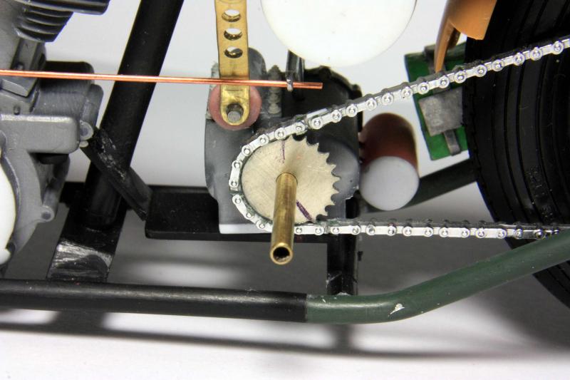

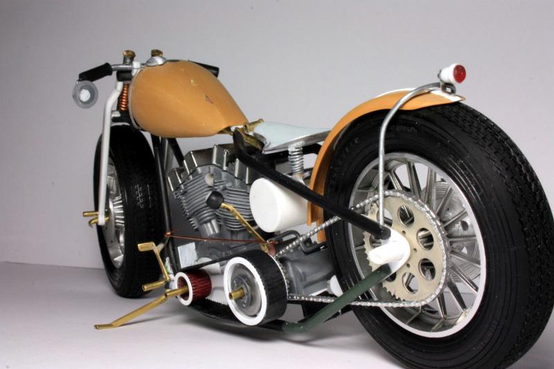

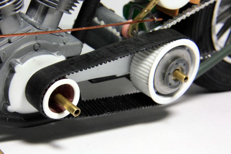

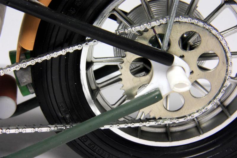

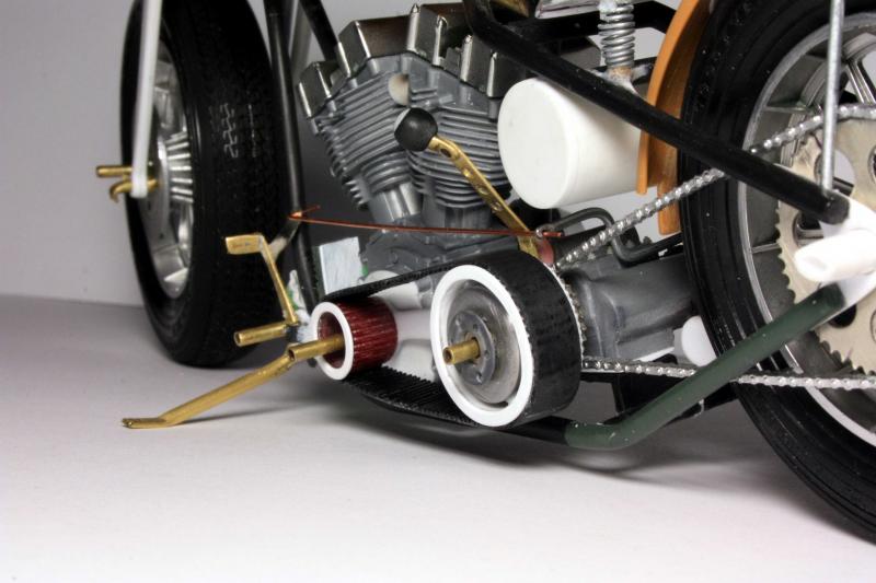

Ieri finalmente ho trovato un tappino delle giuste dimensioni per fare la puleggia conduttrice, così ho potuto terminare la zona cambio cinghia compresa.
Il tappino in sè non ha subito grosse modifiche, era già delle dimensioni giuste, mi è bastato limare un millimetro, forarlo da un lato, incidere in modo più profondo i denti e montarlo.. niente di più.
più difficile invece è stato adattare la cinghia al tutto ma, con un po' di pazienza ed una goccia di colla ho risolto anche quel problema. Una cosa interessante che ho scoperto è che il vinile di cui è composto il nastro isolante è facilmente lavorabile a suon di lima e carta abrasiva, così ho potuto facilmente eliminare lo scalino dovuto all'incollaggio.
In settimana mi sono anche arrivate le fotoincisioni del buon Giò per rifare corona e pignone.. (ancora mille grazie! ) così ho diviso la catena dal resto in plastica ed ho montato le fotoincisioni.. fanno davvero una bella figura.. .

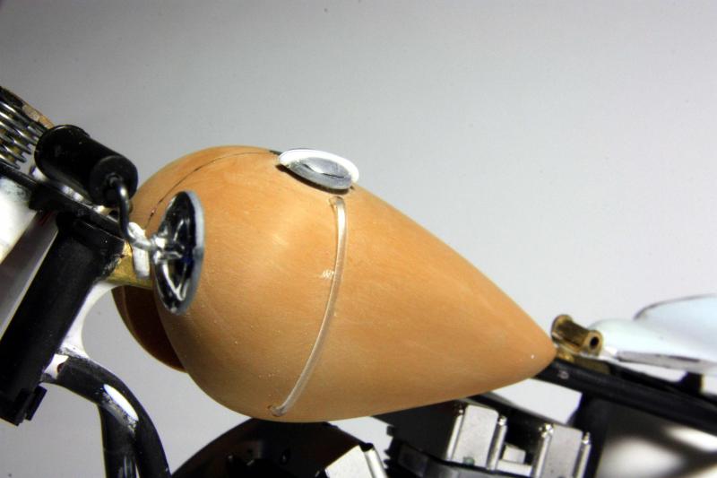

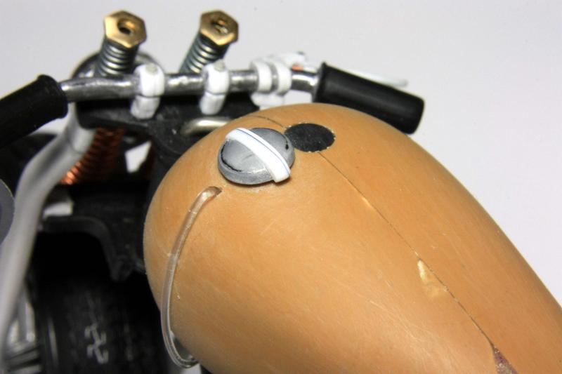

Inoltre ho fatto il tappo del serbatoio seguendo lo stile indicato da mitzkal ed ho aggiunto anche un tubetto trasparente che indicherà il livello della benzina all'interno del serbatoio..

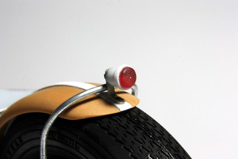

Infine ho costruito il fanalino posteriore, ho abbozzato il supporto per il parafango ed ho montato l'asta della frizione in rame..
