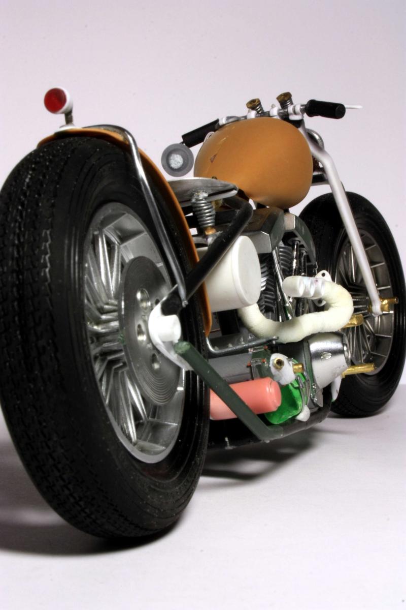

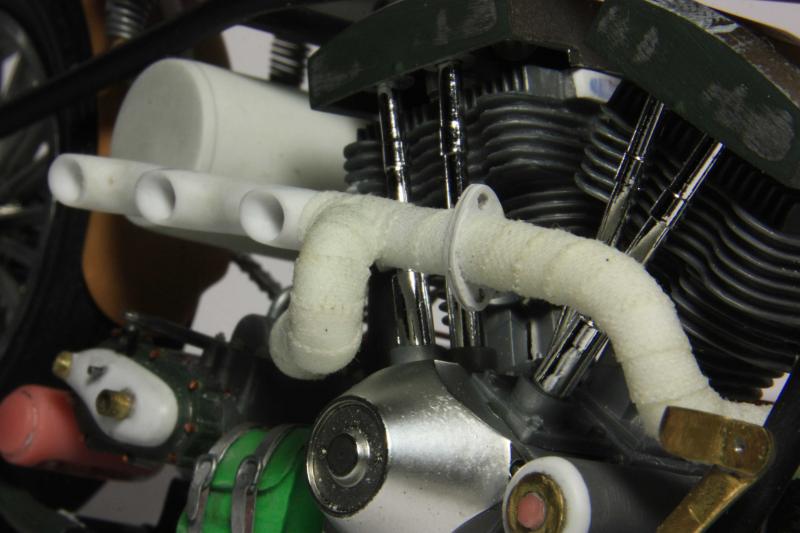

Come suggerito un po' da tutti voi, ho montato le fasce ai collettori di scarico.. In effetti donano parecchia grinta e sicuramente, una volta dipinti, si intoneranno perfettamente con il resto..
Il metodo (come già descritto) è sempre lo stesso: garza medica adesivo tagliata in striscioline e arrotolata pian pianino tutto intorno mantenendo costante l'angolo di avvolgimento.. (certo, il contrasto bianco su bianco non aiuta ad apprezzare il tutto.. una volta verniciati risalteranno sicuramente di più..)

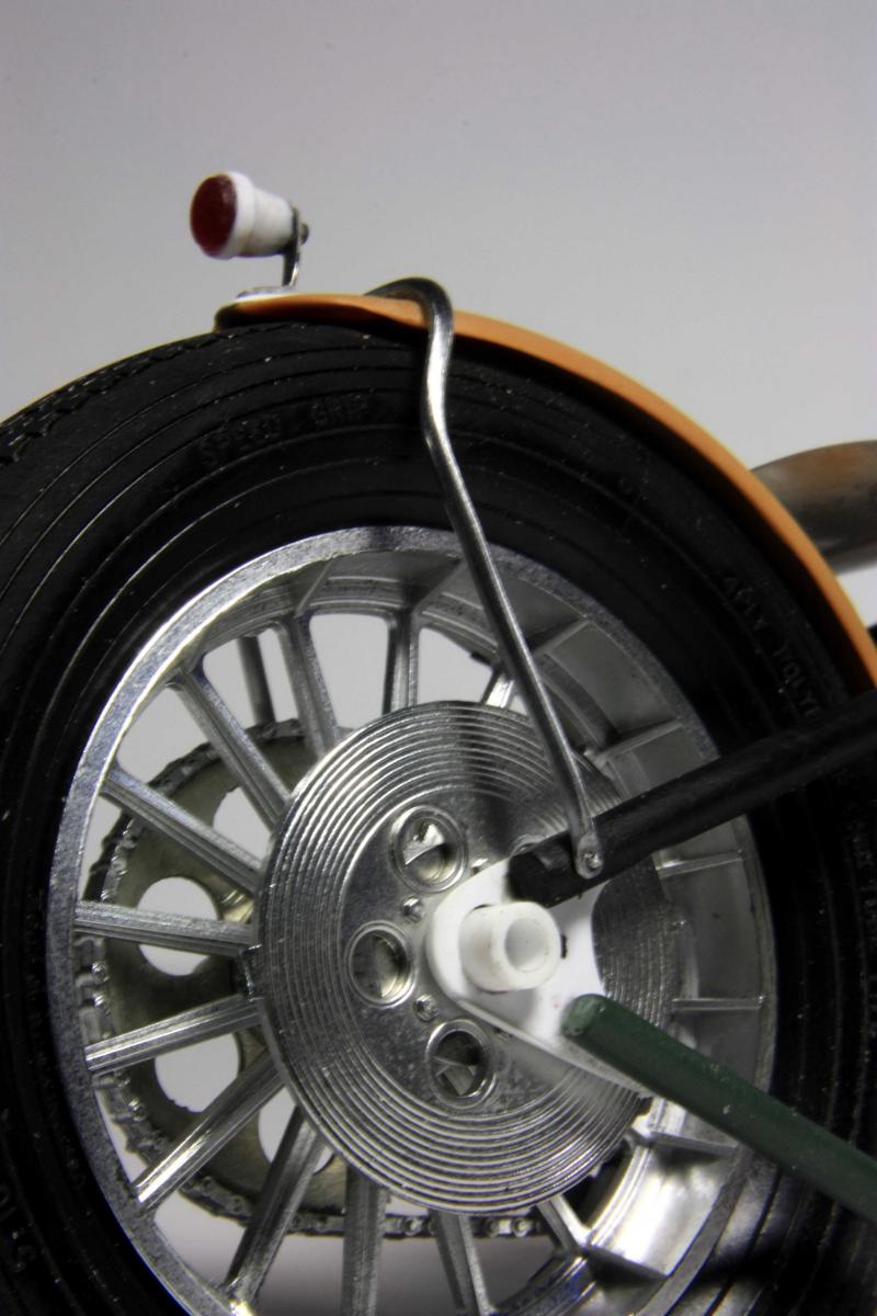

Sono riuscito a terminare anche un altro grattacapo che avevo lasciato in sospeso da un po' di tempo.. Il telaietto del parafango posteriore..
E' stato ricavato da uno spezzone di fil di ferro da 1.2mm (1 era piccolo e 1.5 era grande)
adeguatamente sagomato, le cui estremità sono state appiattite e forate, per poi inserire un perno in acciaio che tiene il tutto ben saldo al telaio.

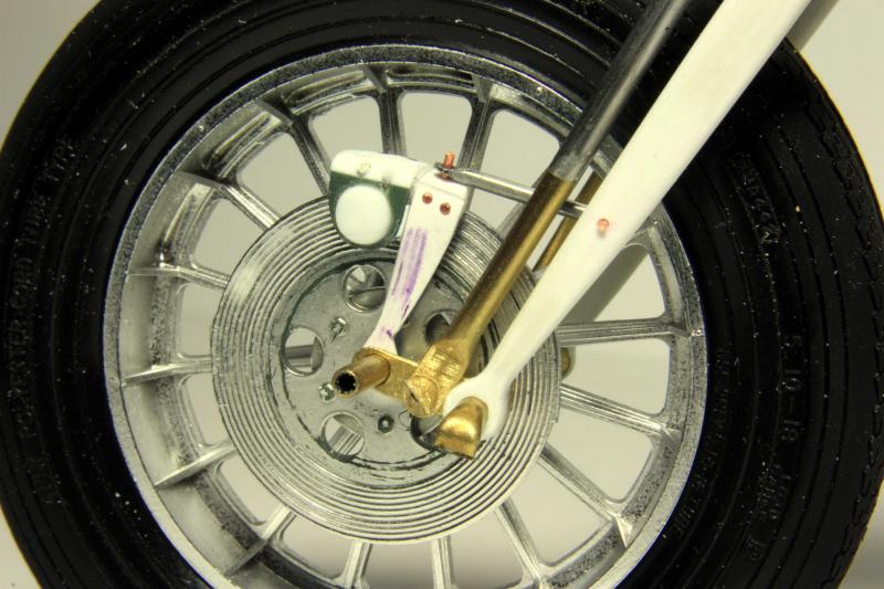

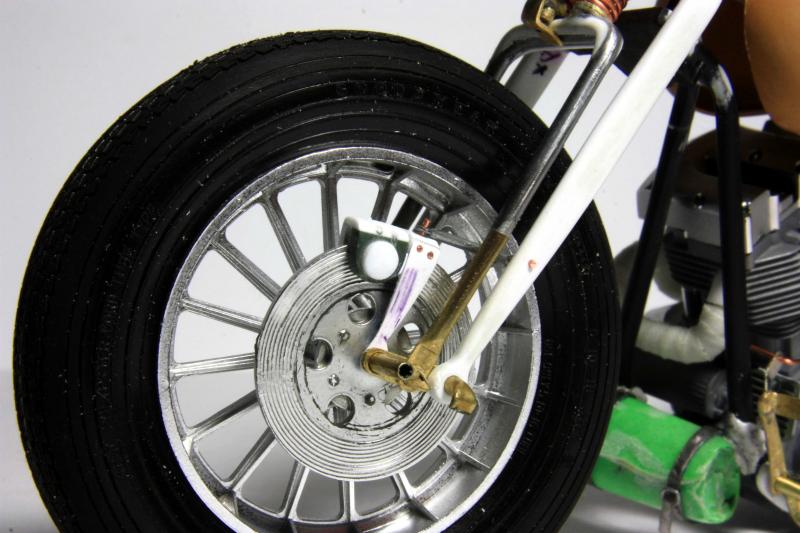

Come ultima (ma non ultima ) la pinza freno anteriore praticamente costruita da zero usando pezzi di sprue, plasticard e perni di ottone per rendere robusto il pezzo.
Anche qui tanto lavoro di lima per dare la prima forma provvisoria alla pinza, poi ho incollato il supporto che la tiene fissata alla forcella e infine ho costruito e montato una sorta di tirante che impedisce alla pinza di ruotare insieme al disco nel momento in cui si frena.
