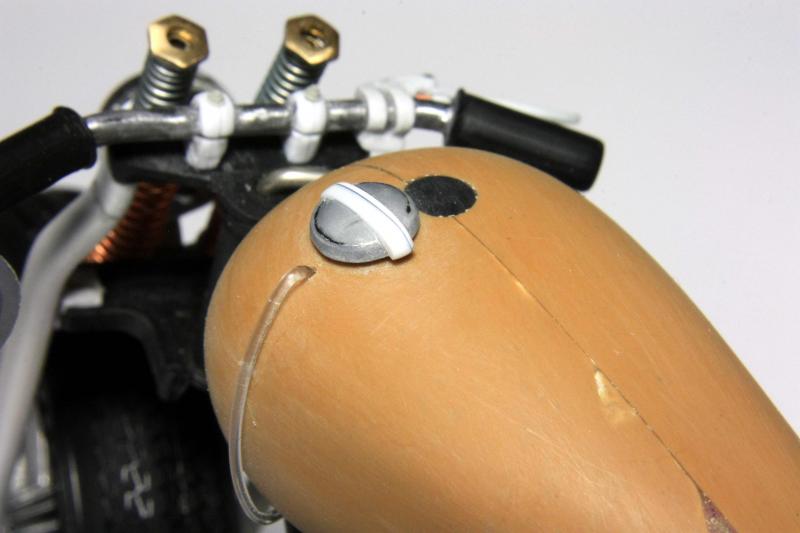

Originariamente inviata da disca92 Visualizza il messaggio
Inoltre ho fatto il tappo del serbatoio seguendo lo stile indicato da mitzkal ed ho aggiunto anche un tubetto trasparente che indicherà il livello della benzina all'interno del serbatoio..
Ottimo! Fa' la sua porca figura
Mi piace soprattutto la posizione decentrata.
Bella anche l'idea del tubetto per il livello, mio fratello sul Ducati 900SS (che di originale non aveva manco più il basamento del motore ) aveva un serbatoio in vtr ai cui lati una striscia era stata lasciata sverniciata apposta, sfruttando la (poca) trasparenza del materiale fungeva da indicatore. Utile se la strumentazione è spartana da racer!
A proposito di strumentazione, un bel contagiri Autometer ci starebbe alla grande in mezzo ai due molloni

Hey man...L'idea del tubicino può piacere o meno.
Ma lì c'è l'essenza della fantasia che serve al pastrugnatore in scala a e non solo...
A me il tubicino piace...
P.s:...ci metti anche la benzina?
Vecchio 20-03-12, 03:15 PM   #157
L'avatar di disca92
Registrato dal: Nov 2008
residenza: Reggio Emilia
Messaggi: 1,859
non vera ovviamente..
il tubicino è removibile ed una volta verniciato il serbatoio, penso di simulare il livello benzina con un passata di un giallo-verde trasparente a pennello direttamente sul tubicino che andrà poi rimontato in posizione.
mmmh..Se è un tubicino perchè non colarla dentro...? o magari fare entrare il colore diluito per capillarità....
Stai aprendo nuovi orizzonti..di questo passo ci facciamo pure un mojito con tanto di foglie mento in scala 1/9...
Quasi quasi...
Vecchio 20-03-12, 03:57 PM   #160
L'avatar di disca92
Messaggi: 1,859
Quasi quasi...
nono bruno.. mi sono espresso male io.. non è un tubicino (non è cavo dentro..) è un pezzo di sprue trasparente tirato a caldo.. è per quello che avevo pensato alla vernice trasparente..

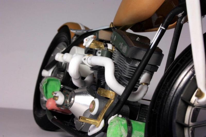

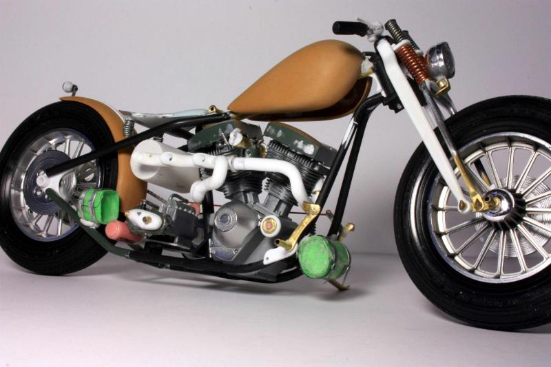

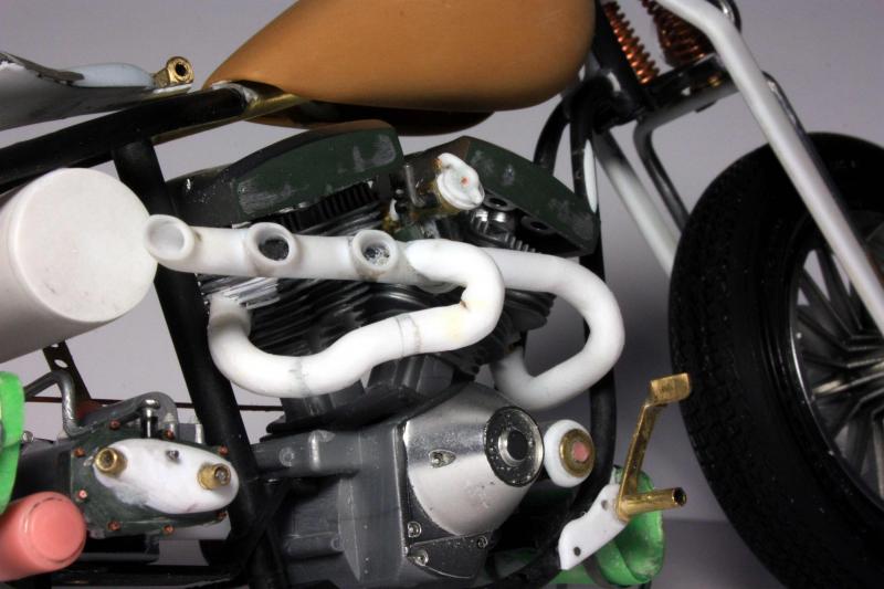

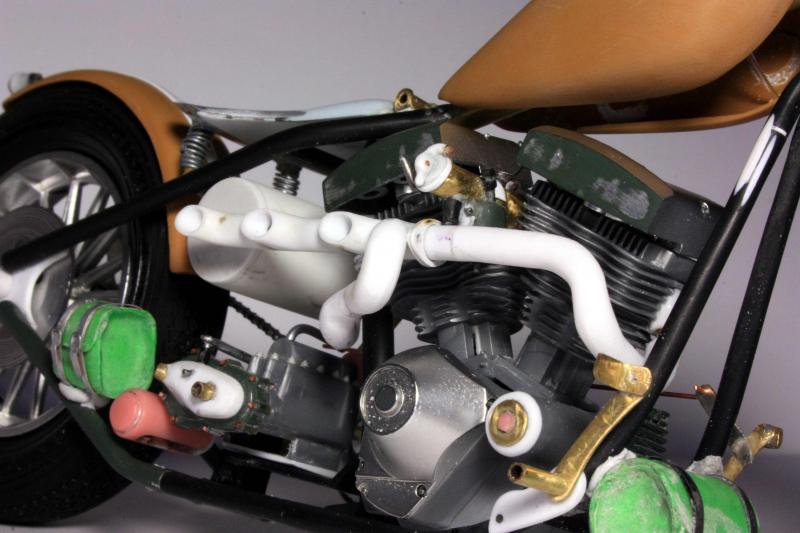

Come potevo montare uno scarico sobrio e semplice su una moto così particolare?
Ho voluto ricreare uno scarico stile home-made by shinya@chabott engineering
con curvature tutte differenti tra loro ed un aspetto piuttosto particolare.
Così mi sono attrezzato con alcuni tondini pieni di plastica da 4mm che ho termoformato direttamente sul motore scaldando la plastica con un accendino e piegando il tutto con le dita..
Così ho potuto controllare lunghezze, curve e angoli abbastanza facilmente e, una volta conclusa la curvatura ho dato una bella sgrossata al tutto con le lime.
Tutto lo scarico è ancora un po' abbozzato, alcune curvature devono essere ancora rifinite per bene ma le linee generali sono più che definite..
Le foto sono fatte un po' di fretta stavolta..

Vecchio 21-03-12, 11:45 AM   #162
Registrato dal: Jul 2010
residenza: Caltanissetta
Messaggi: 1,473
Mamma mia che mano disca, sei veramente in gamba I tuoi lavori sono fatti con una cura e disinvoltura che non ho mai visto.........e pensare che usi materiali che un modellista si trova a portata di mano tutti i giorni.

Ma scaricano direttamente sul polpaccio??
ahi che dolor....
Le foto comunque vanno bene così!
Un giorno mi comprerò i raccordi della plastruct proprio per qualche giapponeseria del genere...
ahi che dolor....
ho pensato la stessa cosa, così la moto sarebbe inutilizzabile...
zed red non è in linea   Rispondi quotando
Vecchio 21-03-12, 08:20 PM   #165
L'avatar di disca92
Messaggi: 1,859
Si diciamo che deve scaldare parecchio nella realtà...
Non oso immaginare..
Sicuramente monto un paracalore sulla parte anteriore del collettore secondario dove fa la curva a 180°, ma non di più.. dopotutto la gamba non rimane tesa lungo la direzione sella-pedana, ma forma un angolo tale da lasciare il collettore sotto il ginocchio. (non dico che scaldi meno..)
Lo scarico in sè rimane però più indietro, non arriva all'altezza della gamba.. il collettore si, ma non lo il triplo scarico.. allargando di qualche millimetro le pedane la situazione dovrebbe migliorare.. ci penso..
