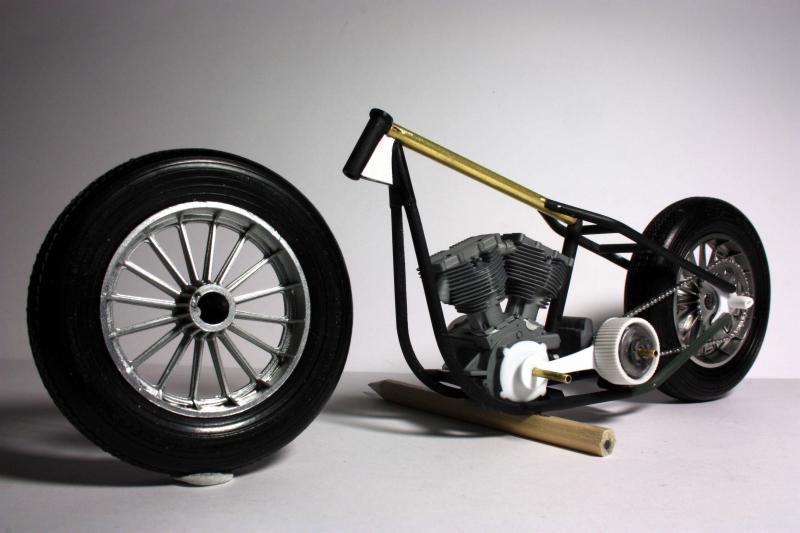

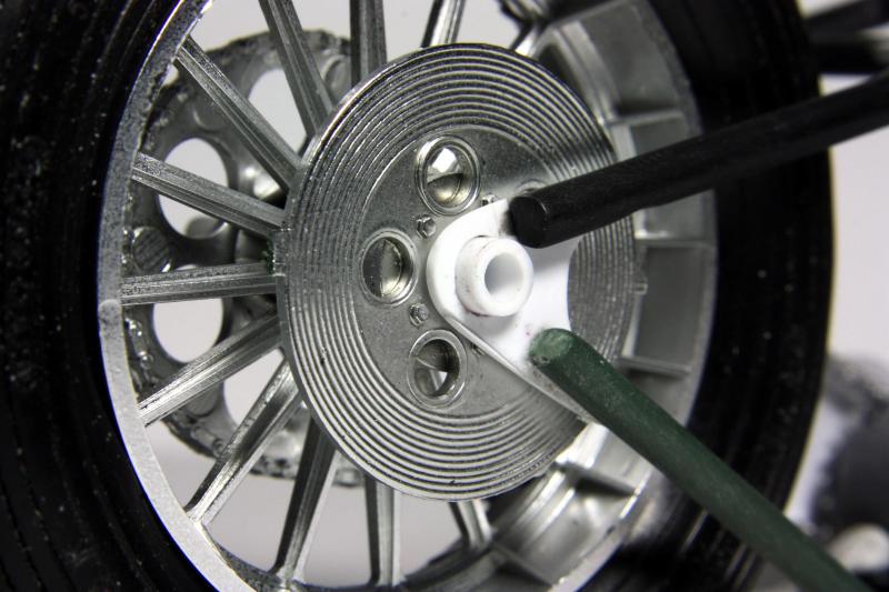

Rieccomi con un nuovo lavoro.. non ne finisco uno se prima non ne inizio un altro...
Perchè Samurai Chopper?
Perchè l'ispirazione viene dal lontano Giappone e Precisamente dalla Zero Engineering che produce moto artigianali dall'aspetto molto particolare..
Interasse da capogiro (circa 17 cm in scala), forcelle springer, ruota "cicciona" anche davanti e altezza da terra spaventosa (solo 10 cm nella realtà)... queste le caratteristiche principali..
Sono partito dal medesimo kit Academy da cui ho ricavato l'FLH modificando radicalmente il telaio.

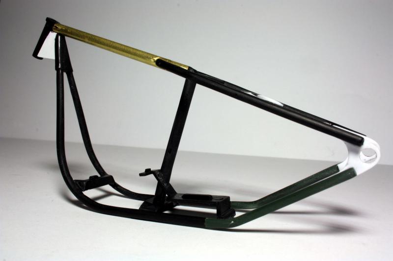

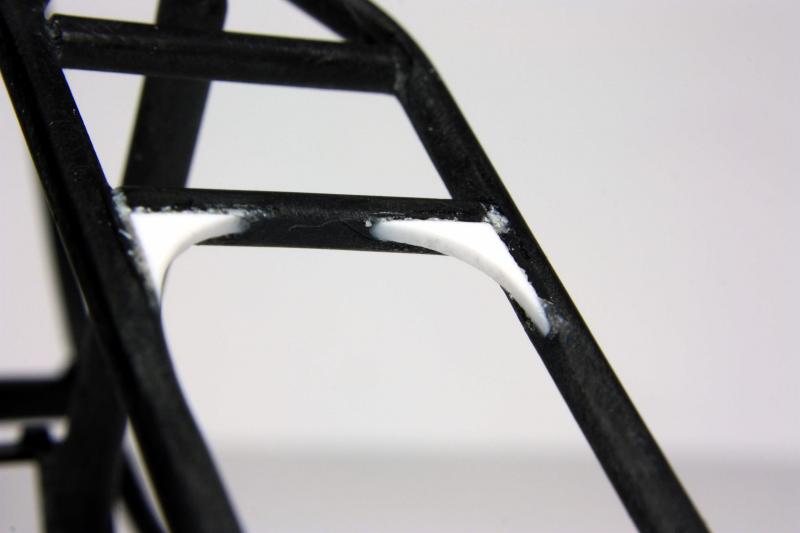

L'ho reso rigido (senza sospensione posteriore) mantenendo originale solo la culla del motore e autocostruendo tutto il resto usando un tubetto di ottone e alcuni tondini di sprue da ui ho ricavato tutta la parte posteriore del telaio.
(Se date un occhio al wip dell'FLH potete ben vedere la differenza di forma tra questo telaio e quello originale..)

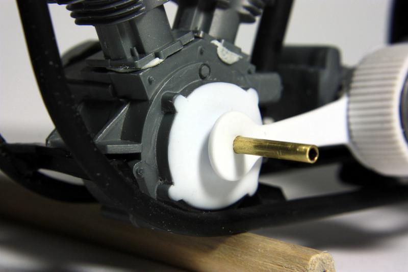

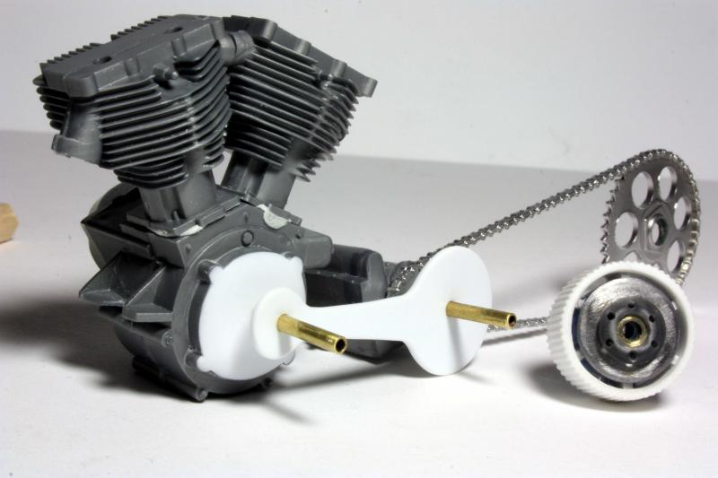

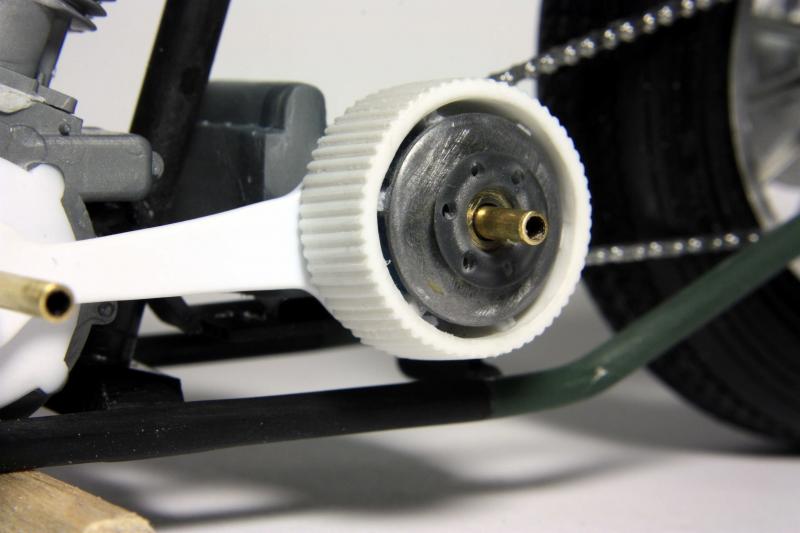

Dopo parecchio lavoro di lima ho tirato fuori ciò che avevo in mente e sono passato all'altra modifica principale: la cinghia primaria scoperta.

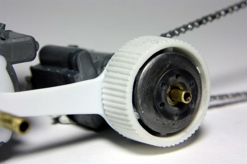

Il kit infatti prevede un bel carter che ho provveduto a buttare (ovviamente scherzo) e mi sono costruito frizione, puleggia ingranaggio ed il sostegno tra motore e cambio..
Per la frizione ho usato un mozzo da formula 1, una rondella e un po' di plasticard per i distanziali, mentre per la puleggia ho usato il tappino di una crema in tubetto, opportunamente tagliato e limato, che ricrea perfettamente i denti..
Supporto e tappo motore fatti con plasticard..
Il lavoro è tanto...
Tantissimo...
Ale

Si esatto.. kit Academy 1/10 qui ho messo le foto delle stampate principali, comprese decal e scatola datata 1983 (ormai storica)...
Bruno il bello deve ancora venire.. forcelle springer, kickstarter, cinghia scoperta, serbatoio e sella, il tutto completamente autocostruito.. .
Purtoppo però il tempo a disposizione è sempre meno.. ed il lavoro è ancora molto

I tondini di plastica (recuperati dallo sprue dei pezzi) li ho formati semplicemente con un accendino, scaldato quel tanto per far in modo che non si sciogliessero ma abbastanza per piegarli agevolmente con le mani.. Devi fare qualche prova per capire quanto tempo scaldare e come scaldare.. (non devi mantenere l'accendino fermo sotto i pezzi altrimenti si squagliano: devi muoverlo lungo tutto il tratto da curvare in modo da scaldare in modo uniforme).
Unica accortezza è che, dovendo piegare i tondini a coppie con la stessa curvatura, li ho tenuti fermi con un pezzetto di nastro adesivo agli estremi, per poi formarli in modo pressoché uguale..
@peterpan: l'idea del tappino è venuta quasi per caso, cercando un tondino di plastica delle giuste dimensioni in cui inserire la frizione.. così mi è capitato sotto le mani un vecchio tubetto ed ho pensato che potesse andare più che bene per quello che dovevo fare. Così, una volta tagliato alla giusta lunghezza e fresato internamente (per togliere la filettatura) l'ho adattato e montato insieme alla frizione.
