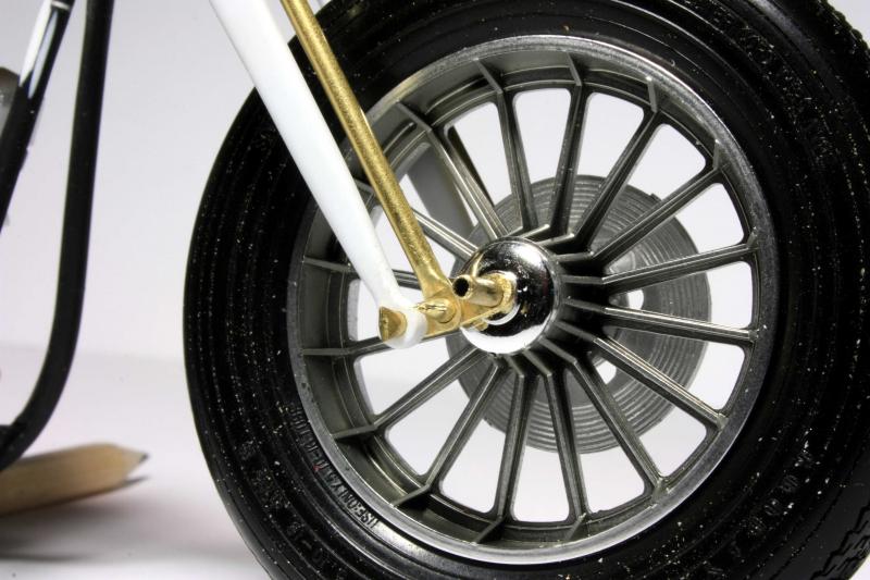

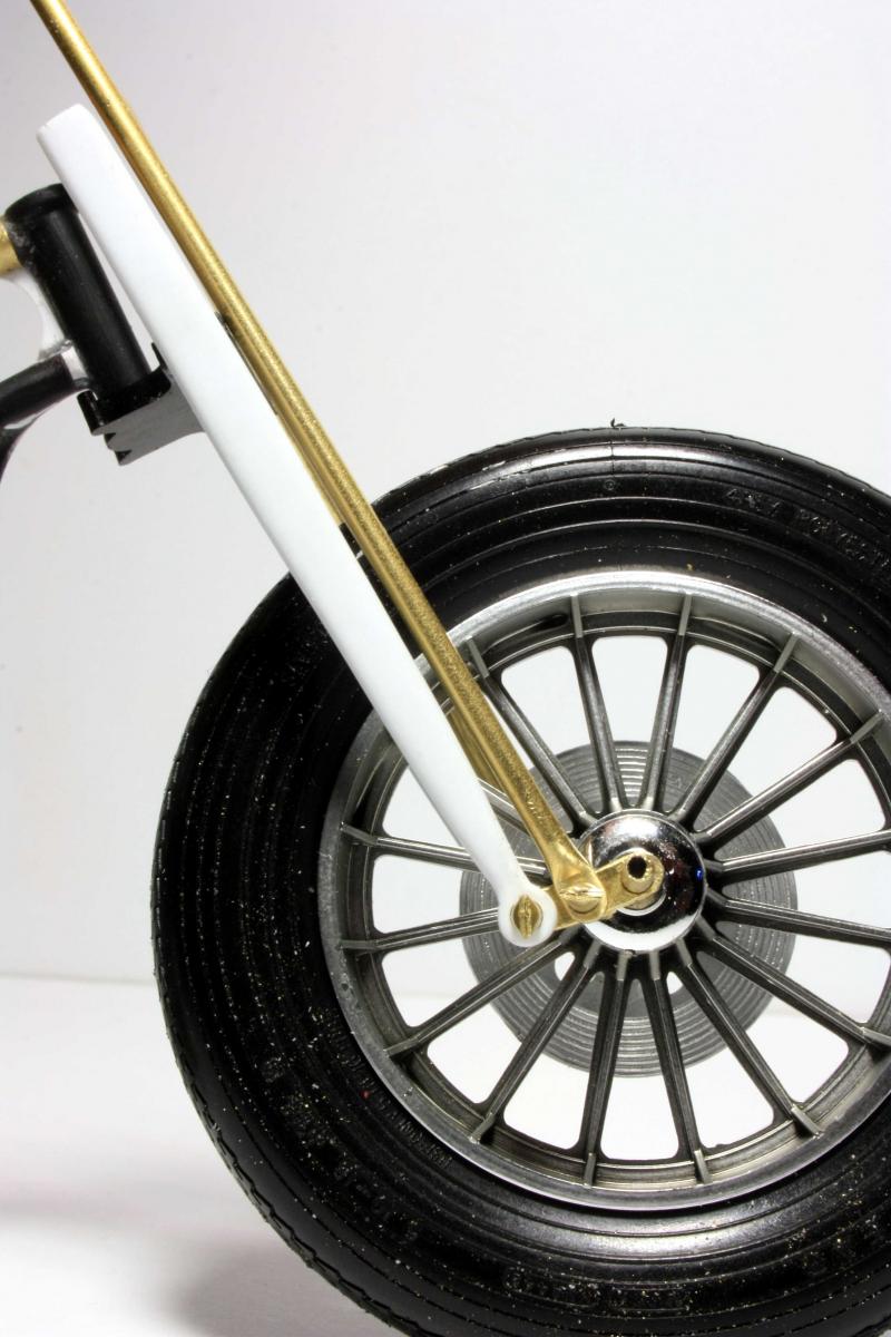

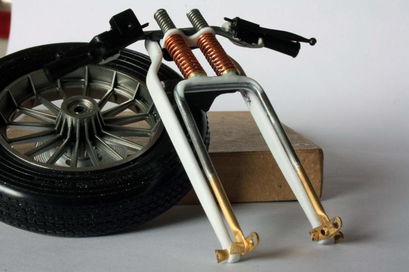

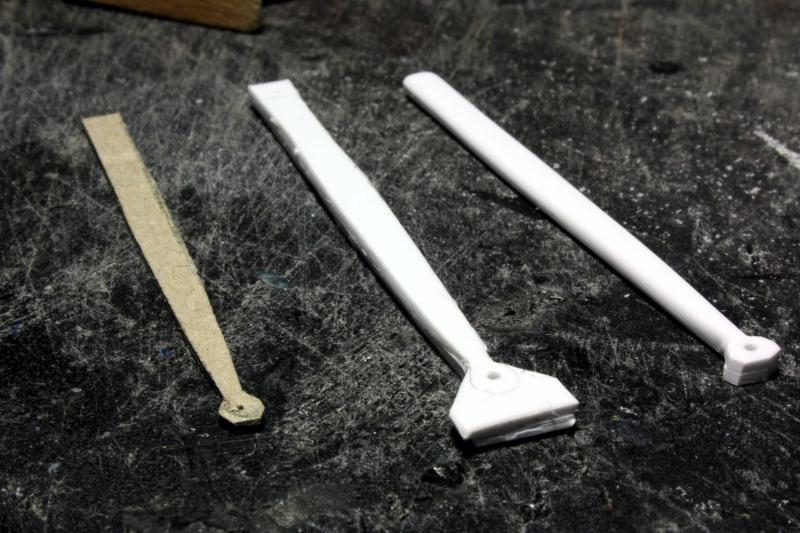

Nel frattempo tra un esame e l'altro ho iniziato la vera parte bella della moto.. le "springer" completamente autocostruite..
Sono partito dalla fase progettuale utilizzando un cartoncino per prendere le misure principali, poi riportando su doppio foglio di plasticard da 1mm ho ritagliato con il cutter e rifinito a mano con lime e carta abrasiva (come da foto)
Poi sono passato agli steli su cui verranno applicate le molle, ho semplicemente tagliato due tondini di ottone alla giusta lunghezza e, un estremo di entrambi è stato appiattito con le pinze e forato con punta da 2mm.
Ad unire il tutto due segmenti curvi ricavati sempre da un tondino curvo appiattito, su cui sono stati fatti 3 fori da 2mm, il tutto limato e portato a misura.
Come ultima cosa ho modificato la piastra sterzo inferiore del kit per adattarla alle nuove forcelle.. Ho infatti aggiuto due perni di ottone tra la piastra e le forcelle tramite i quali posso regolare l'assetto dell'anteriore semplicemente piegando più o meno avanti le forcelle stesse.
Prossima volta devo finire la zona delle molle con relativi supporti e adattare la piastra superiore.. ma diciamo che il più è già stato dato che tutto si monta con facilità, precisione e la ruota resta in asse con tutto il resto..

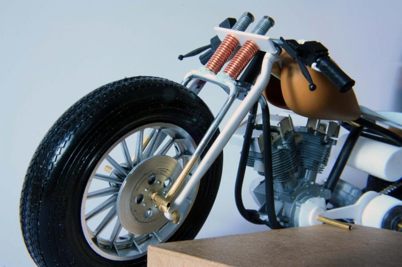

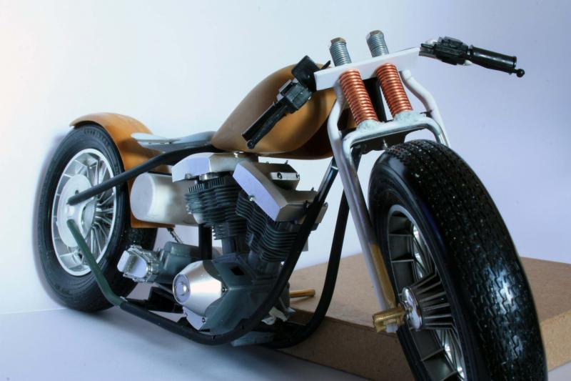

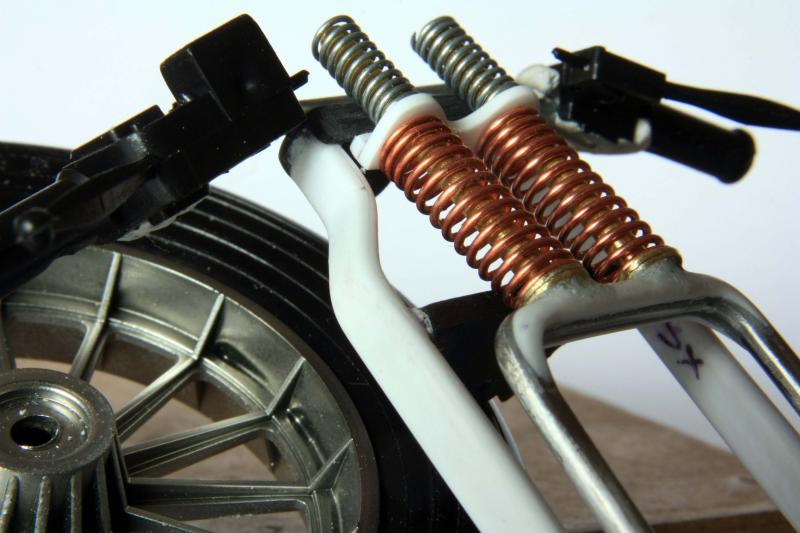

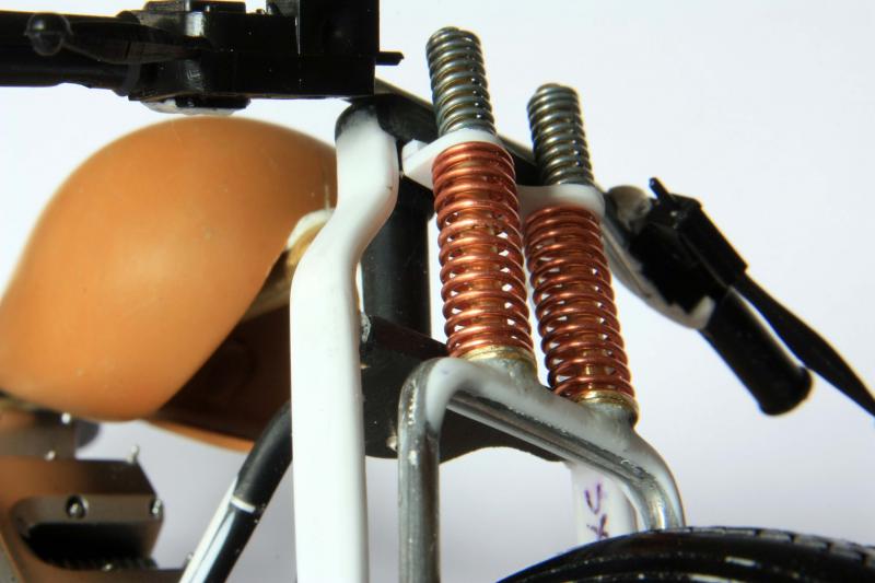

Ecco fatto.. le springer ora sono a buon punto.. manca giusto qualche perno da montare sopra le molle e qualche aggiustatina ma in generale il grosso è fatto..
Ho piegato a caldo i montanti in plasticard e sono stati incollati alla piastra superiore adeguatamente modificata.
Il telaietto che sorregge le molle invece è stato quello che più mi ha dato da fare perchè tiene in linea tutta la sospensione con tutto il resto..
E' stato fatto con i soliti tondini di ottone saldati ad un tondino pieno d'acciaio opportunamente piegato..
Infine sono stati aggiunti i supporti delle molle e le molle stesse (che devono ancora essere sistemate a dovere).
Come ultima cosa ho preso un tondino d'acciaio da 2mm ed ho abbozzato più o meno come vorrei il manubrio.. Le manopole sono quelle del kit ma dovranno essere modificate..

Ho paura che le molle in rame siano un pochino compresse... Non sono meglio a spire più ampie? Se no la compressione c'è già a moto ferma..
Ci sono mollettine nelle biro low costo niente male...
Hai ragione.. quelle in rame sono un pelo troppo lunghe e troppo compresse, ma anche quelle in acciaio sono da sistemare..
Già ieri pomeriggio l'avevo notato e stamattina le ho modificate..
Ora sono decisamente più realistiche..
Inoltre ho finito la piastra in plasticard che le tiene in posizione e mantiene il tutto alla giusta altezza da terra..

Le molle sopra lavorano in trazione, per cui magari puoi evitare il lavoro di modifica...
Per la springer hai fatto un gran lavoro,,ma come hai piegato il plasticard simmetricamente??
Vedo colori diversi..metallo, bianco..Ottone..E' un mix raccordato con stucco (il bianco) o cosa?...
