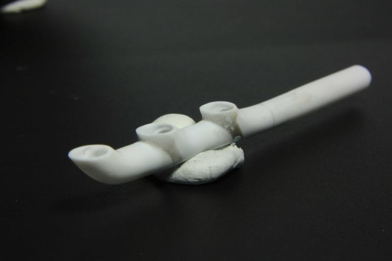

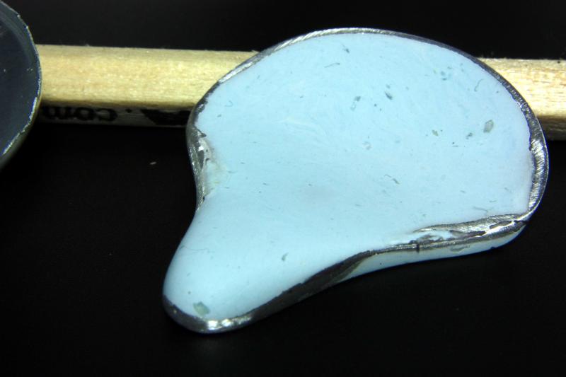

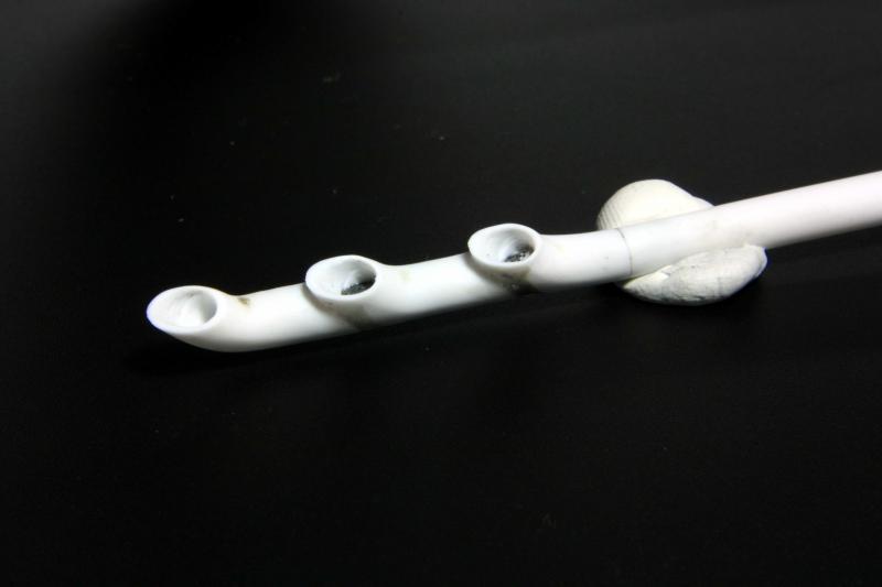

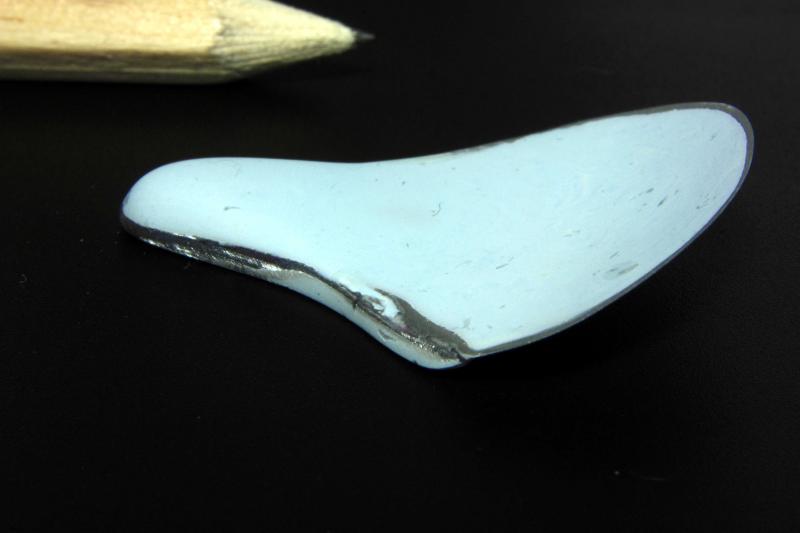

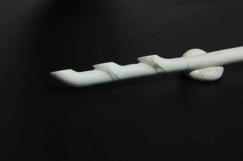

Nel poco tempo a disposizione qualcosina ho fatto..
Sella autocostruita usando il fondo concavo di una lattina d'alluminio (come consigliato da Lorenzo)..
Ho disegnato più o meno la forma che volevo ottenere, poi ritagliata e l'ho formata come i veri costruttori a suon di martellate...
Ho limato e carteggiato il tutto, irrobustito il fondo con una sagoma di plasticard ed ho steso un sottile strato di bicomponente epossidico a rendere il tutto uniforme e liscio..
Mentre lo stucco induriva mi sono tornati in mente dei super-scaricozzi che avevo notato su una MOTO di Shinya Kimura (fondatore Zero Engineering) e l'ispirazione ha fatto il resto..
In pratica Shinya ha preso il collettore di una ford anni '50 e, montandolo al contrario saldando una flangia, ha ottenuto un bel terminale fiammeggiante.. (nel vero senso della parola.. )
Io ho fatto più o meno lo stesso.. partendo da un tondino di plasticard, ho tagliato tre segmenti e, dopo averli piegati a caldo li ho incollati aggiungendo un'anima centrale per irrobustire il tutto.. Infine stuccati, limati, carteggiati.. manca la flangia e sono pronti per essere montati..
[MOTO] Harley Samurai Chopper-img_9428.jpg   [MOTO] Harley Samurai Chopper-img_9430.jpg   [MOTO] Harley Samurai Chopper-img_9431.jpg
[MOTO] Harley Samurai Chopper-img_9435.jpg   [MOTO] Harley Samurai Chopper-img_9437.jpg   [MOTO] Harley Samurai Chopper-img_9436.jpg
DISCA@MODELING - My Blog!

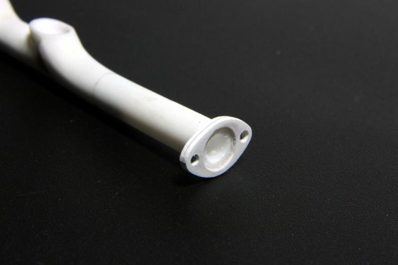

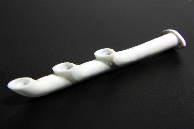

già che c'ero stasera ho aggiunto le flange al terminale. Le ho pensate in modo tale che quando avrò formato l'intero collettore, potrò attaccare terminale e collettore con un semplice perno tra i due e una gocciolina di colla, senza stucco e carta abrasiva..
Le flange sono ricavate da due pezzetti di plasticard da 0.5 mm, limati e carteggiati fino alla forma voluta. Come ultimo sono stati incollate al resto del terminale sovrapponendole, lasciando però viva la linea di separazione tra le due.
A chiudere il tutto ci vorranno due bei bulloncini da 1mm ..
[MOTO] Harley Samurai Chopper-img_9438.jpg   [MOTO] Harley Samurai Chopper-img_9441.jpg
