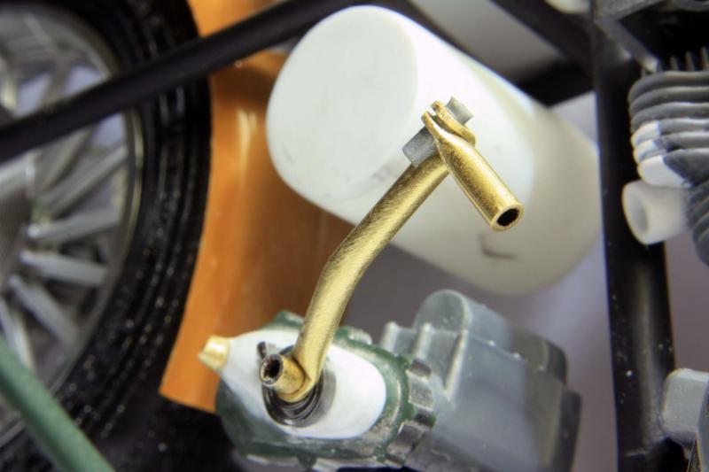

Ho messo le mani sul cambio.. già da qualche giorno ho spostato il blocco 3 millimetri più indietro rispetto al motore in modo da riempire lo spazio tra il motore ed il parafango in modo simmetrico.
Ho iniziato la moto già con l'obiettivo di montarci il kick-starter, così oggi ho preso gli attrezzi ed ho tirato fuori i due pezzi del pedale, il carter modificato e la molla circolare.
Ho iniziato dal pedale con il solito tubetto da 2mm di ottone, tagliato forato e piegato a cui ho aggiunto la pedivella pieghevole sempre in ottone.
Poi ho modificato il carter, aggiungendo due millimetri di plasticard e, a suon di lima, ho dato una forma tondeggiante al tutto.
Infine la molla ottenuta da un foglietto di alluminio da cui ho tagliato una striscia di 1mm circa, poi arrotolata piano piano attorno ad un cacciavite..

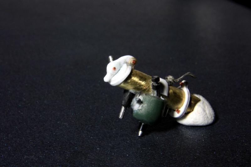

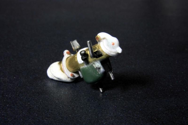

Nel frattempo ho costruito il carburatore.
Ho preso ispirazione da un'altra moto (sempre di shinya) che presenta un carburatore Linkert con valvola "Clapet" (quella che viene montata sugli autobus). QUI foto della moto in questione.
Come al solito la parte cilindrica principale è stata ottenuta partendo da un tubetto di ottone da 4mm, tagliato alla lunghezza giusta, a cui ho implementato una moltitudine di spezzoni di fil di ferro seguendo le reference della moto vera.
Il serbatoietto della benzina (montato sotto il carburatore) invece è stato ottenuto partendo da quello fornito nel kit, adeguatamente modificato e ridotto nelle dimensioni.
La valvola finale in sè, invece, è stata costruita con un pezzetto di plasticard sagomato con le lime ed incollato stabilmente al resto del carburatore.
E' ancora un miscuglio di colori dovuti ai differenti materiali, ma dopo una mano di primer e un po' di colore sono certo che renderà a dovere..
Devo ancora dare una bella carteggiata generale per togliere gli ultimi segni di lima e colla, ma a parte una molla è già completo..
