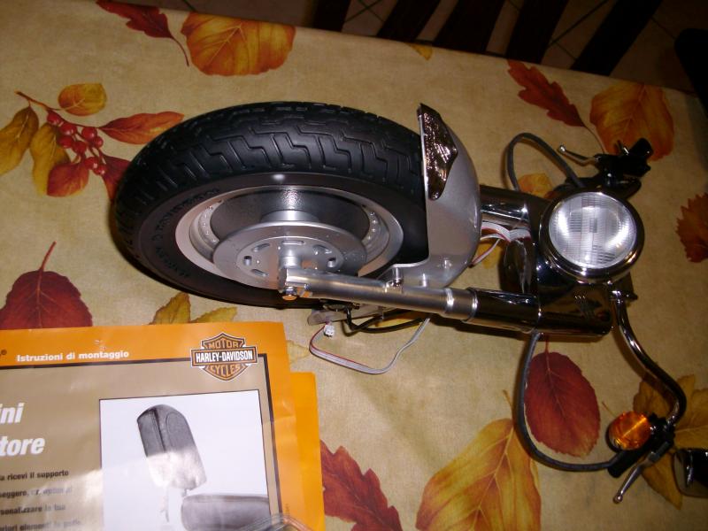

Vecchio 26-05-11, 07:05 PM   #6
L'avatar di andrew59it
Registrato dal: Mar 2005
Messaggi: 2,932
sei sicuro che la pinza freno sinistra sia montata bene? Come ci passa il disco lì in mezzo???
Vecchio 27-05-11, 11:44 AM   #7
L'avatar di LEASYS
Registrato dal: Apr 2009
residenza: RM
Messaggi: 364
LEASYS è un newbie...
La pinza è aperta, una molla simula l'azione dei pistoncini.
Ecco altre foto del modello in continua evoluzione.
Purtroppo sono cominciati i problemi: le istruzioni sono in alcuni casi lacunose o fuorvianti, e anche qualche foto non è precisa.
Inoltre la lente del faro (incastrata nella cornice che deve poi essere bloccata ruotandola leggermente) non risulta "dritta"!
[MOTO] Harley fat boys 1/4-imgp4458.jpg   [MOTO] Harley fat boys 1/4-imgp4459.jpg   [MOTO] Harley fat boys 1/4-imgp4461.jpg

Vecchio 27-05-11, 01:22 PM   #8
Non credo sia impossibile "saltare" l'incastro della lente e posizionarla dritta.
Vecchio 06-06-11, 12:58 PM   #9
L'avatar di LEASYS
residenza: RM
Messaggi: 364
Si lo so, certo che trovare un errore del genere è quantomeno spiazzante, inoltre ho visto che c'è un'altra cornice del faro e aspetto di arrivare a quel punto per verificare se anche quella ha lo stesso problema e intervenire.

Vecchio 07-06-11, 10:19 AM   #10
L'avatar di LEASYS
residenza: RM
Messaggi: 364
Altro problema, il pedale del freno non torna indietro, la molla non funziona nonostante abbia rivisto le istruzioni 4 volte per vedere se l'avevo montata in modo errato, dopo 40 minuti di tentativi (e mezzanotte passata) e una completa modifica della stessa, finalmente sono riuscito a far funzionare correttamente il dispositivo. Letto aspettami!

Vecchio 07-06-11, 03:19 PM   #11
Messaggi: 2,932
Originariamente inviata da LEASYS Visualizza il messaggio
Ma il disco posteriore è dello stesso colore del forcellone???
Non potresti metterlo su di un trapanino e dargli una bella grattata?
Vecchio 08-06-11, 10:22 AM   #12
L'avatar di LEASYS
residenza: RM
Messaggi: 364
Non è esattamente lo stesso colore del forcellone, anche perchè è di plastica e non di metallo come gli altri pezzi. Per diventare più realistico il modello si potrebbe intervenire riverniciandolo e facendo i segni della pinza, oppure realizzarlo in metallo; anche i cilindri rimangono divisi a metà, stuccarli e ritoccarli alla nostra maniera comporterebbe un lavoro enorme. Alla fine è come montare un die-cast in scala 1/4. La richiesta è stata di montarla da scatola e evito di intervenire dal punto di vista "modellistico". Anche perchè entrando in quest'ottica gli interventi da fare ci sarebbero in quantità (serbatoio dell'olio dei freni, marmitta, dispositivo sospensione posteriore, ecc.), il problema sarebbe poi ritoccare la verniciatura, la cromatura.
