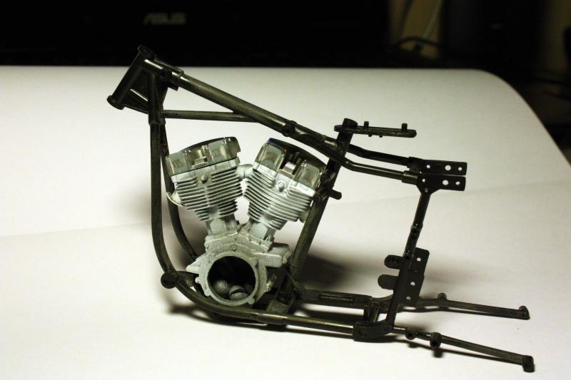

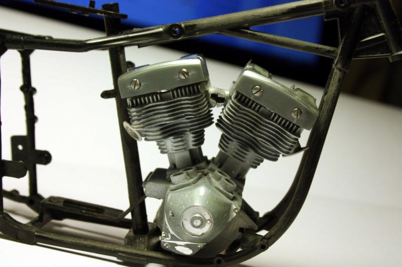

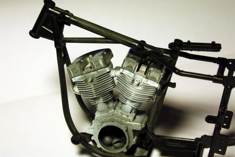

Giusto il primo di Gennaio ho iniziato questa moto (per me fantastica), generatrice di sogni stile "wild hogs" ... a questo punto consiglio la visione di "4 svalvolati on the road"..
Insomma.. il modello è stao già recensionato nell'apposita sezione: si tratta dell' 1/10 Academy diventato ormai quasi introvabile nel nostro paese.. le stampate sono abbastanza definite e gli accoppiamenti non sono malaccio (considerate che è un kit di 20 circa), niente a che vedere con tamiya (sia chiaro) ma il divertimento sta anche qua!
la prima parte ,come tutte le moto dopotutto, è stato il motore composto da una decina di parti.. la definizione dei particolari c'è, bisogna stare attenti solo in qualche punto dove magari le alette non sono perfettamente parallele o dove presentano qualche bava.
la modifica più sostanziale in questa fase è stata la modifica ai collettori di scarico.
il primo era un tubo di plastica che usciva perpendicolarmente al motore in modo surreale, il secondo era un po' piccolo, così li ho ricostruiti completamente entrambi. Ho usato tondini di ottone e un po' di plasticard per ricostruire le alette nel punto dove c'era il tubo originario, stucco qua e là ed il lavoro è fatto.
per ora è tutto, nei prossimi giorni il telaio e le prime aerografate.
un saluto e buon modellismo
Ale.

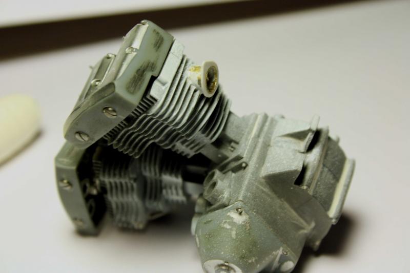

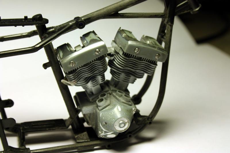

Tra un giorno di vacanza e l'altro i lavori proseguono.
Ho iniziato il lavoro di dettaglio al motore aggiungendo le quattro viti di fissaggio sulle testate, riprodotte con alcuni chiodi a cui ho tornito la testa riducendola da 4 a 2,2mm, e poi intagliati a mano per ricreare l'intaglio classico.
Inoltre ho segato via il collettore anteriore di plastica e ne ho ricostruito uno in ottone, stuccato e verificato con un velo di primer. In seguito ho aggiunto le flange autocostruite con plasticard.
Contemporaneamente ho iniziato il telaio lavorando principalmente alla pulizia per prima cosa. I pezzi presentavano svariate bave e gli accoppiamenti (anche in questo caso) non erano perfetti: così sono andato di carta seppia e un po' di stucco.
Il prossimo passo sarà l'autocostruzione del filtro dell'aria mod. "KURYAKYN" in stile Hot rod americana. è un accessorio parecchio sfizioso, con le farfalle che si aprono e chiudono ad ogni smanettata.. http://www.baronscustom.com/images/p...0604005456.jpg
un saluto e buon modellismo!
Ale

I complimenti te li hanno già fatti per cui ti faccio una critica. Mi sembra che il taglio della vite più a destra non sia centrato come quello delle altre tre. Se è effettivamente cosi la rifarei.
pacader non è in linea   Rispondi quotando
Hai più che ragione.. speravo si vedesse meno ma in fin dei conti è giusto qualche minuto di lavoro.. Il fatto è che ultimamente sono parecchio impegnato con la scuola e l'Harley dovrà aspettare i momenti liberi.. nel frattempo però penserò alla verniciatura ed alle altre possibili modifiche da apportare al modello per migliorarne il realismo.
grazie mille a tutti.. un saluto e buon modellismo!
