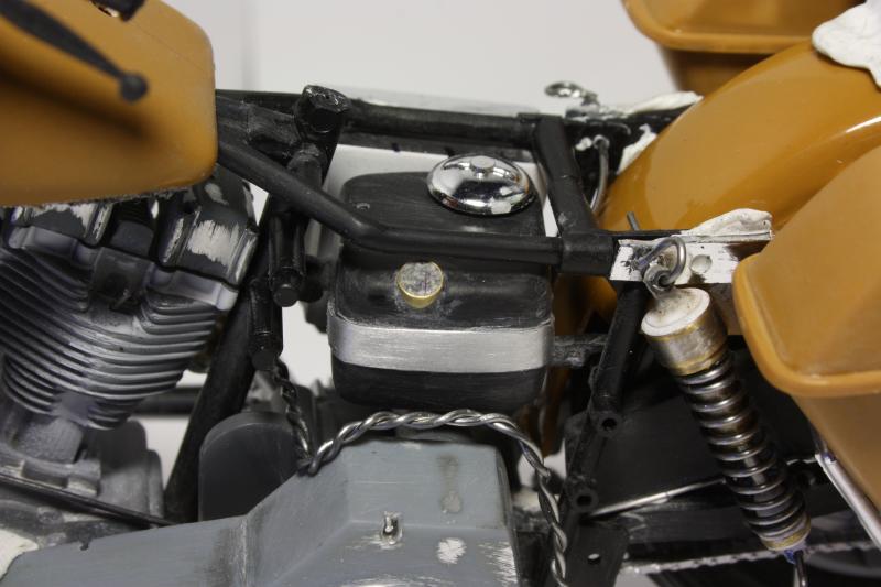

Ormai ho sempre meno tempo a disposizione..la maturità si avvicina e la scuola porta via sempre più tempo..
nonostante tutto però, sono riuscito a finire gli ammo posteriori , ricostruendo anche l'anello inferiore di aggancio al telaio.
poi sono passato agli scarichi che avevano bisogno di una bella sistemata.. cercando di sistemarli nel miglior modo possibile, sono arrivato al punto da tagliare praticamente tutti i collettori e tenere buono solo una piccola parte.. intanto ho ricostruito le forme dei collettori con del fil di ferro, in seguito dovrò termoformare del plasticard e montare i silenziatori "fish tail".
in seguito un lavoro parecchio difficile è stato quello sulle pedane.. avevano un'aspetto orribile, praticamente le ho ricostruite ex-novo utilizzando plasticard, lamierino di alluminio, fil di ferro e qualche pezzo originale..
il difficile è stato allineare per bene l'asta del cambio, la leva del cambio a bilanciere e la pedana sottostante.. anche il cavalletto è stato autocostruito e adattato al resto dei pezzi ricostruiti ex-novo.
poi ho modificato anche il serbatoio dell'olio (quello nero sotto la sella) a cui ho ricostruito il tappo, la nervatura con del lamierino d'alluminio e il manometro (su cui dovrò applicare una decal).
infine ho montato le sovrastrutture: parafanghi, cupolino e borse laterali per vedere nbene l'effetto che fa una volta che tutto è montato..
il lavoro è ancora tanto ma la voglia non manca.. voglio finire di modificare tutti i pezzi (non c'è un solo pezzo che non sia stato modificato..), assemblare per vedere se tutto torna e passare alla verniciatura..

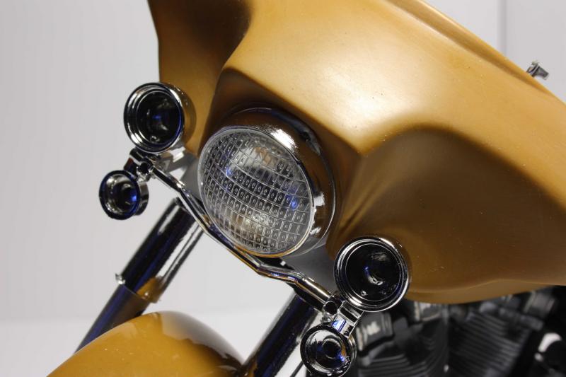

Vecchio 28-06-11, 10:59 PM   #20
L'avatar di disca92
Registrato dal: Nov 2008
residenza: Reggio Emilia
Messaggi: 1,859
Allora.. continuano le modifiche anche se è passato molto tempo dall'ultimo post..
ora che la maturità è finita posso ricominciare a smodellare..
ho iniziato per prima cosa a ridefinire la forma della sella, stringendola notevolmente sulla parte posteriore e dandogli un po' quella forma concava stile cowboy..
con una striciolina di plasticard ho creato la sporgenza soperiore della concavità, poi ho rifinito tutto con stucco bicomponente, donandogli così una linea pulita e retrò ma in chiave moderna..
poi avevo lasciato in sospeso gli scarichi. inizialmente pensavo di partire dal fil di ferro modellato ricoperto con stucco ma mi sarei incasinato da solo, così ho acquistato alcuni tondini da 4mm ed ho iniziato a fare i primi esperimenti di formatura, cercando la soluzione ideale per evitare la deformazione radiale del tondino..
il metodo collaudato è stato quello di riempire i tondini di acqua calda (60-70°C) e successivamente termoformarli con un accendino dall'esterno.. la plastica non si sciogli perchè trasmette la maggior parte del calore all'acqua e non si deforma in modo eccessivo dato che le temperature sono inferiori rispetto alla fiamma viva..
quindi, ho ricostruito gli scarichi ed ora mi mancano i silenziatori che, secondo un cambio di programma, non penso più di fare in stile "Fish Tail" ma in stile "Cannone", devo solamente procurarmi dei tondini di 9mm.
in seguito sono passato alla parte anteriore della moto, ho ricostruito i supporti del cupolino utilizzando del lamierino e alcuni perni di plastica per renderlo stabile e facilmente smontabile.
poi ho ricostruito le manopole ed ho modificato i supporti della fila di strumenti di bordo che, secondo le istruzioni devono coprire il tachimetro non consentendone la lettura.. così ho ricostruito i supporti e rimesso il tutto nella posizione corretta.
per ora è tutto.. vi lascio alle foto che sicuramente sono più chiare..
un saluto e buon modellismo!
Ale.
