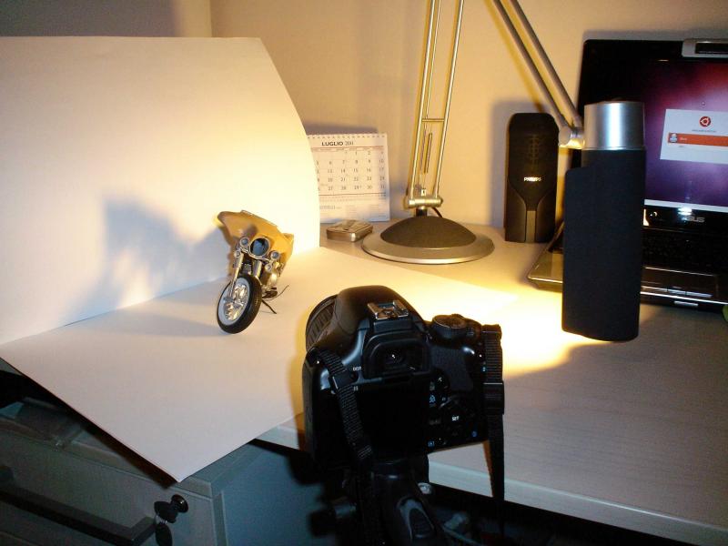

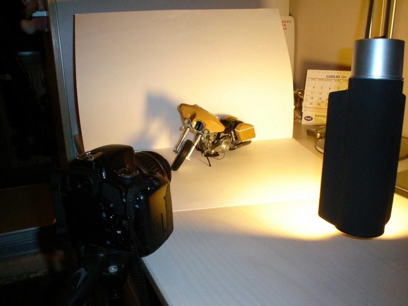

Bellissimo lavoro, e bellissime foto
Quando hai tempo, ci fai una foto del tuo set fotografico? Tanto per capire come posizioni luci, modello ecc...
Grazie mille Rick.. per le foto, mi sono attrezzato con un paio di fogli bianchi A3 uniti con nastro adesivo, una luce orientabile ed un cavalletto per la macchina fotografica.
il set è diciamo il 30% del lavoro, il resto lo fanno le impostazioni della macchina.
Io uso quasi esclusivamente le impostazioni manuali con un'apertura f14-16 ed un tempo che varia da 0.3 a 1.5 sec.
altra cosa importante è il bilanciamento del bianco che faccio sempre al momento evitando errori di colore.
grazie ancora! un saluto!
