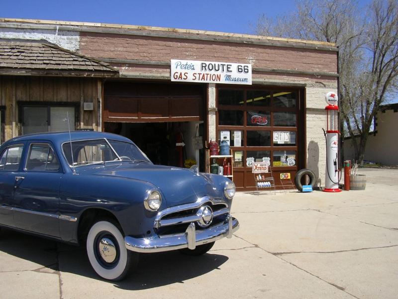

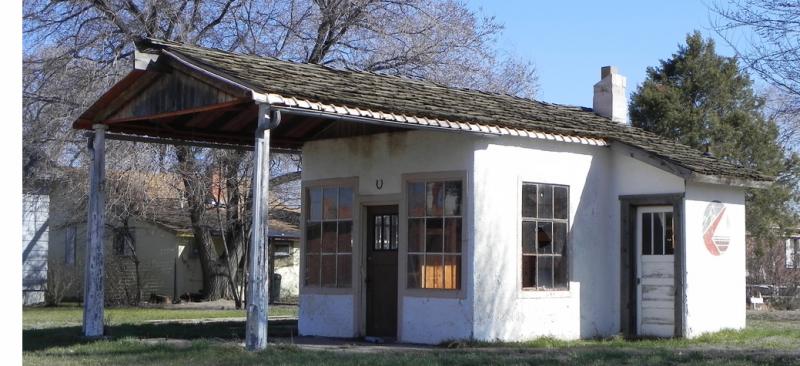

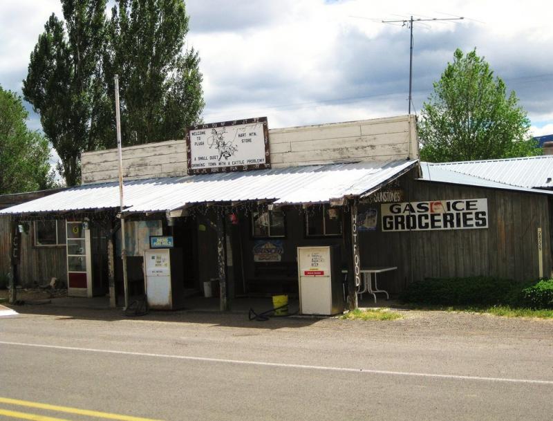

Sicuramente non tutte le baracche hanno il tetto in ardesia.. diciamo che quelle più moderne hanno soluzioni più pratiche ed economiche come il laminato ondulato o la carta catramata.. (nel deserto non c'è certo chi utilizza coppi o tegole!)
Diciamo che per il diorama in generale mi sono ispirato a queste foto di baracche lungo la route 66 (non necessariamente nel deserto)
In realtà alla maniglia non avevo ancora pensato.. Stavo pensando invece alla chiusura con la classica catena e lucchetto (ho già predisposto la porta per i ganci a cui attaccare la catena).
I vetri penso di farli in acetato, montandolo su una struttura in legno a croce in modo da creare 4 piccole finestrelle in ogni finestra.
La panca è ancora in lavorazione, sicuramente un colpo di colore lo riceverà e, gli costruirò anche due gambe adatte..
Per gli accessori devo ancora pensarci ma sicuramente qualche rifiuto, straccio sporco d'olio e il classico secchio d'acqua non posso non metterli!!.. ne andrebbe di realismo.
