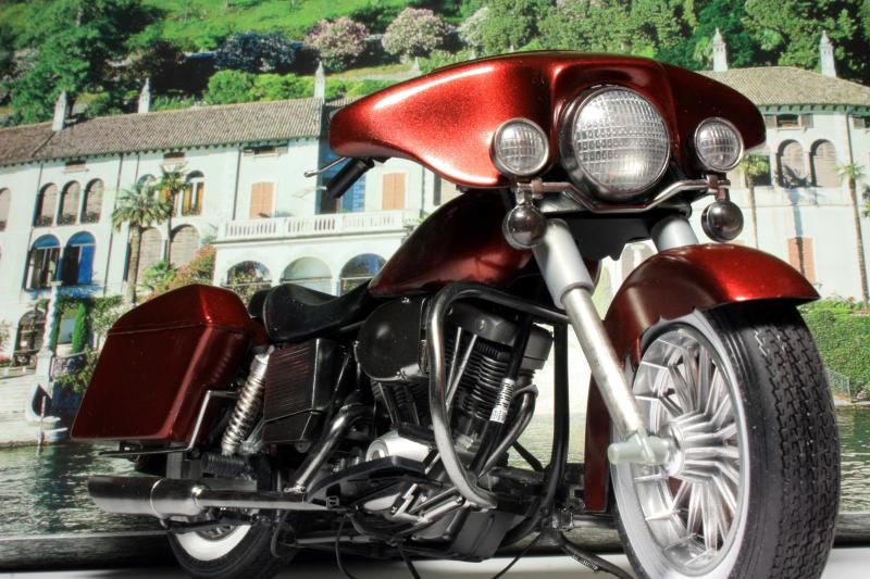

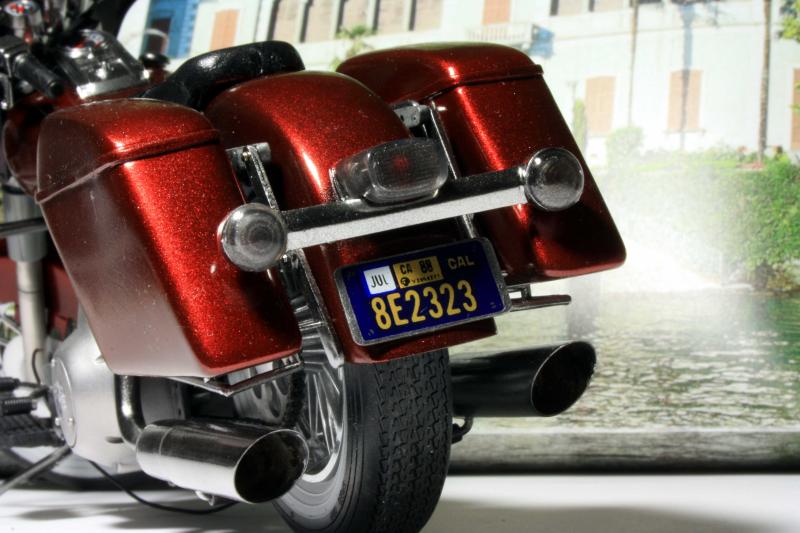

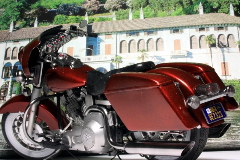

stamattina, non sapendo cosa fare ho preso la moto, ho finito di montare tutte le lampadine e le luci, la targa, ho fatto il pieno e mi sono lasciato trasportare fino al Lago di Como..
ecco le prove..
purtroppo il sole oggi era un po' pallido e la luce sembra quasi una lampada neon..
va bè.. diciamo che lo avrei voluto fare più che altro..
comunque sono in dirittura d'arrivo, ho montato manubrio, manopole e leve; ho modificato gli specchietti per renderli più accattivanti (devo aggiungere una pellicola riflettente).
Ho montato tutte e 10 le lampadine e le 8 lenti dei fanali di cui 4 oscurate con smoke ad aerografo.
ho montato il roll-bar davanti al motore e la targa.
come avrete notato devo ancora finire l'avantreno perchè ancora le sospensioni non mi vanno a genio.. devo cercare qualche soluzione che mi aggrada..
un saluto e buon modellismo!!
Ale

Gran bel lavoro Complimenti

Potevi avvisare che venivi a Como, sarei venuto anch'io a fare un giretto in moto....ehehehe scherzi a parte complimenti, anch'io non sono un grande fan di queste moto, ma obbiettivamente li trovo dei begli oggetti e tu gli hai reso una gran giustizia ;-) complimenti ancora ottimo lavoro.

Se posso consigliare 'scaverei' un pelo i retrovisori per inserirvi la pellicola riflettente,come se avese il suo antro in cui stare.
Il dentro dei terminali di scarico sembra abbia veramente segni di usura ! Sembra quasi sia umido.
Darei sono un altro po' di aria vissuta al bianco del pneumatico,ma questo giusto per aggiungere poco ad un già ottimo risultato.

sarà fatto.. ho già in mente un bel dioramino.. stile route 66

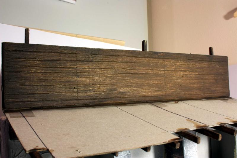

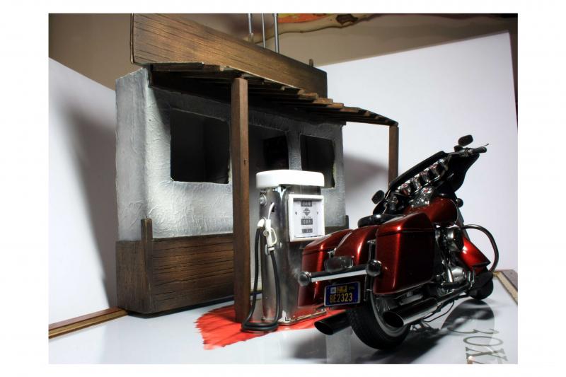

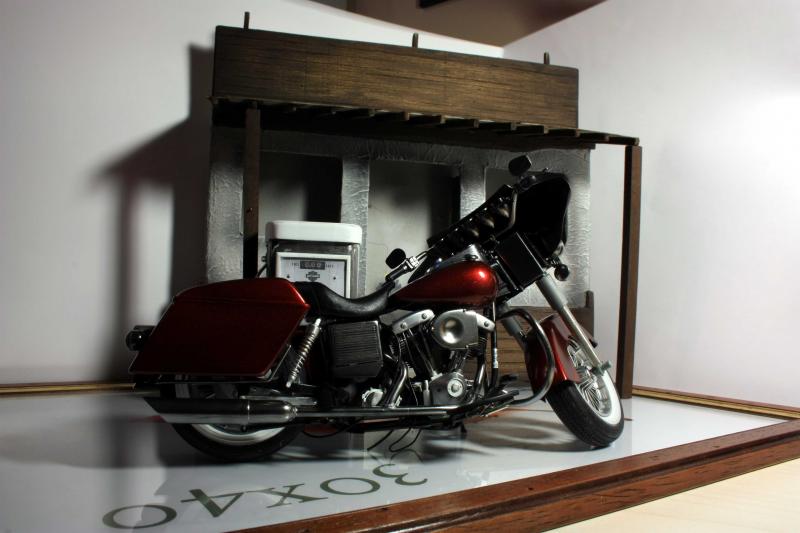

Ecco il progettino che avevo in mente e l'inizio dell'esecuzione dello stesso..
Ammaliato dalle svariate foto della route 66 e soprattutto dai locali che si affacciano su di essa, ho deciso di ricreare una scenetta quotidiana dove però non saranno presenti figurini (dato che in questa scala non si trova davvero niente..).

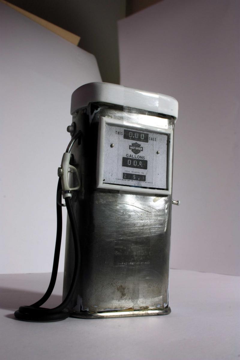

In pratica vorrei riprodurre una "old gas station american style", con tanto di pompa benzina stile anni 50-60..
Così ho iniziato dal distributore di benzina, utilizzando come base il contenitore della benzina zippo (senza fare nomi..) che è sicuramente perfetto in dimensioni e proporzioni.
L'ho leggermente abbassato tagliando la parte superiore e sostituendola con un coperchio di plasticard arrotondato e carteggiato a dovere.
Poi ho fatto un foro quadrato per poter inserire il sistema di conteggio dei galloni, un piccolo foglio d'acetato e la cornice di plasticard a chiudere tutto.
Infine mi sono autocostruito la "pistola" sfruttando il metodo delle leve freno, ovvero partendo da un pezzo di plasticard e sagomandolo man mano con cutter e lime.
Il tubo è ricreato con della semplice guaina per cavi elettrici elettrici.
Per la struttura invece sono partito dalla scatola di un vecchio Humvee Italeri che pareva la più adatta come dimensioni, su cui ho praticato tre fori (due finestrelle e la porta).
in seguito con il cartoncino ho costruito il tetto e con un po' di pazienza mi sono tagliato 13 listelli di vero legno derivante da una cassetta per verdure.
Per ultimo ho rivestito la zona inferiore e l'insegna con tre tavolette di legno (sempre della cassetta) adeguatamente sagomati ed incisi.
Infine ho verniciato il tutto ricreando un effetto di intonaco spagnolo sulle pareti "nude" e scurendo il legno usando un marrone acrilico abbastanza diluito poi carteggiato leggermente una volta asciutto..
P.S. Gli infissi devono ancora essere costruiti.. non mancheranno!

Te dovresti postare questo wip anche su AF .....
Ex Tempore
Vecchio 02-09-11, 09:06 AM   #103
Bellissimo.
Questo lavoro meriterebbe di essere posizionato in sala in una mega teca/diorama!
Nella risposta hanno ammesso di essere stati ingannati ma hanno pubblicato questa ed un'altra foto...
...con grande soddisfazione mia...!
p.s: il particolare de chiodo (e non solo) fa la differenza fra un "plastico", come si diceva una volta..ed un'opera modellistica.C'è poco da fare, la tecnica senza la fantasia può piacere ma non scalda..
se non erro c'è già...

Mamma mia che invidia...
Poi è tutto in scala...
Bravissimo...
