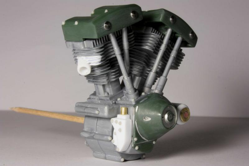

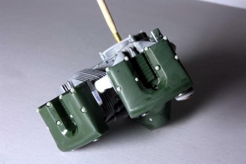

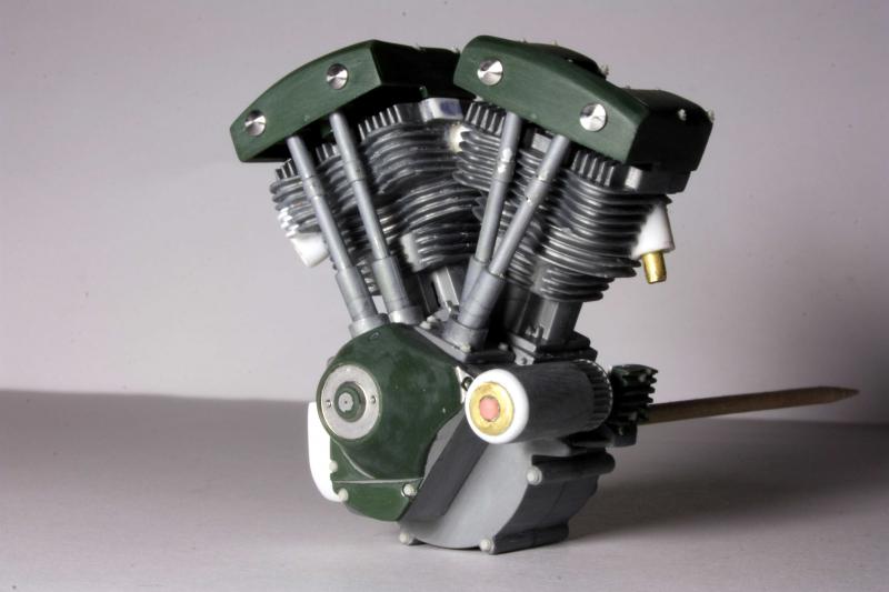

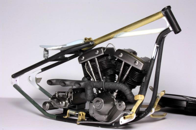

Parlando sempre di verniciatura, oggi ho continuato con la preparazione dei pezzi..
ho rimosso tutte le imperfezioni del kit che avevo tralasciato pensando prevalentemente all'autocostruzione dei pezzi..
Il motore è stato ripulito dalle cromature, ho tolto tutte le bave ed ho rifinito tutte le superfici con carta seppia 1200..
Stesso discorso per le testate a cui però ho dovuto aggiungere quattro chiodini che sono stati torniti col dremel fino ad un diametro di 2.5; sui motori shovelhead, infatti, si possono trovare molteplici soluzioni differenti per le viti delle testate: dai bulloni esagonali, alle brugole incassate, alle viti intagliate fino a perni semplici.
Io ho quindi optato per questi ultimi (avendo fatto le viti intagliate per l'FLH, ho voluto cambiare un po'..)
Ho costruito la pompa dell'olio usando un riferimento (stampato in scala) incollato e ritagliato direttamente sul plasticard, poi limato carteggiato ed incollato al resto del motore.
Infine tutto il motore è stato condito da 53 bulloncini in resina della Plusmodel da 0.9, posizionati dopo aver rimosso tutta la viteria stampata.. Devo dire che ero scettico ma rendono benissimo l'idea, sono bellissimi da vedere e, anche se microscopici, hanno un dettaglio elevatissimo.. per quel che costano li consiglio vivamente a tutti..
Al telaio manca ancora qualche pezzetto ma ormai anche quello è pronto ... poi inizia il bello con la verniciatura! ..

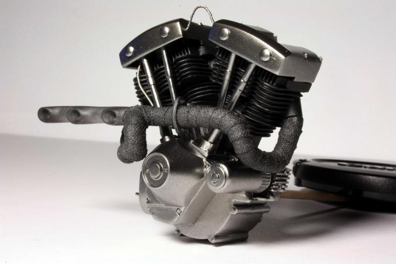

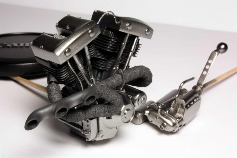

Però nel frattempo ho iniziato a metter mano all'aerografo verniciando blocco motore, aste di richiamo, testate, cambio, carburatore e scarico.
Ho iniziato stendendo un nero lucido acrilico su tutte le parti smontate senza differenze; ho lasciato asciugare tutto una giornata e oggi ho verniciato i cilindri con il colore "exhaust" della serie metalizer.. Stesso colore sullo scarico e nel frattempo ho steso l'aclad "polished aluminium" sulle testate, le aste ed in fine il blocco motore e il cambio.
Una volta asciutto ho sfumato cilindri e collettori con il magnesio sempre metalizer per dare un po' di profondità.. Ho anche simulato un po' di fuliggine sulla parte terminale dello scarico con del nero opaco piuttosto diluito.
Come ultimo ho rimontato tutte le parti ed ho fatto una veloce prova di posizionamento nel telaio insieme a cambio e scarico..
Appena torna un po' di sole ne approfitto per fare qualche foto al naturale in modo da poter apprezzare i metallizzati che sotto la luce al neon muoiono un po'..

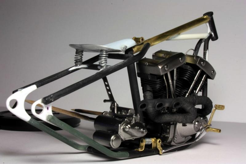

Grazie penny.. In questi ultimi giorni di vacanze avrei voluto verniciare telaio e forcelle ma il tempo non è stato per niente clemente.. (non ho mai visto piovere così forte!)

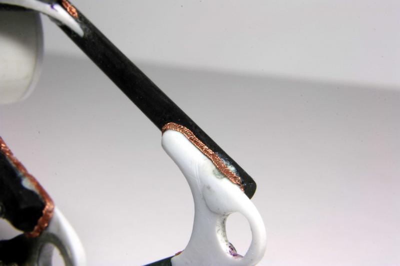

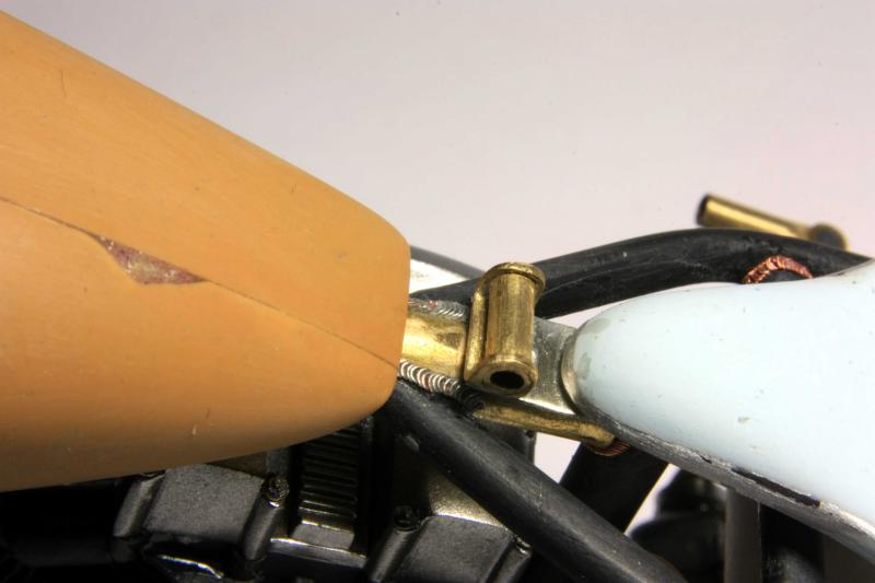

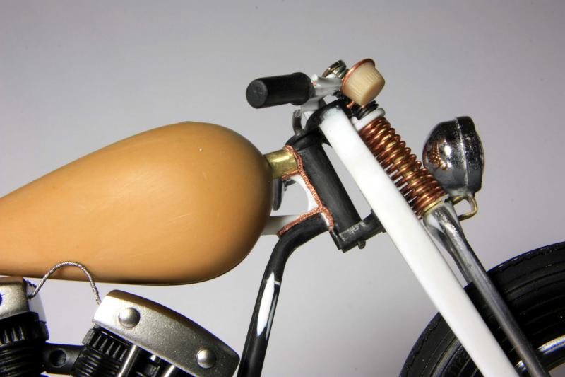

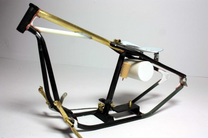

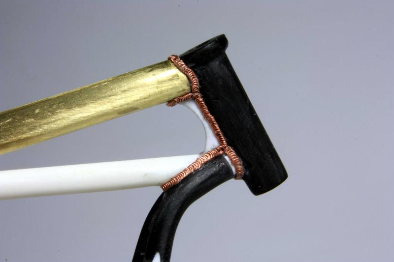

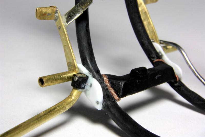

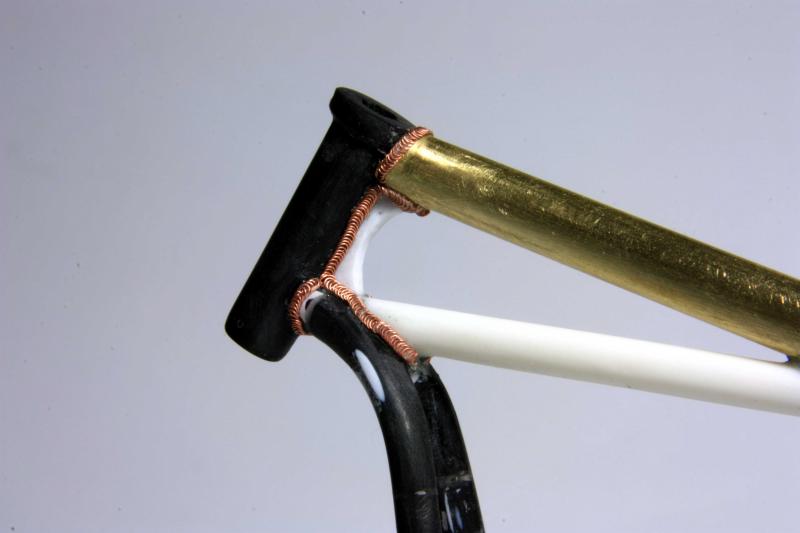

Così nel frattempo guardando il mio telaio, ho pensato di simulare le saldature a TIG fatte a mano dal signor Kimura..
Mi sono armato di microscopici fili di rame (secondo me sono poco meno di un decimo di mm) ed una punta da 0.5 infilata nel trapanino a mano. Arrotolando il filo intorno alla punta ho ottenuto una molla, che poi è stata leggermente allungata ed appiattita con la parte piatta del cutter..
Questo per tutte le saldature del telaio.. un lavoraccio.. (però ne è valsa la pena..)
Poi sono state posizionate con un goccino di colla (molto poca altrimenti la ciano riempie le fessure tra le spire rendendo inutile il lavoro fatto) e modellate con uno stuzzicadenti in modo da sembrare fatte a mano (e non da un robot).
Infine una veloce carteggiata per eliminare lungo tutto il telaio i degni delle lime e quelle poche tracce di colla, poi una veloce passata sotto acqua e sapone per togliere sporcizia varia.. ora è proprio pronto per essere verniciato!
