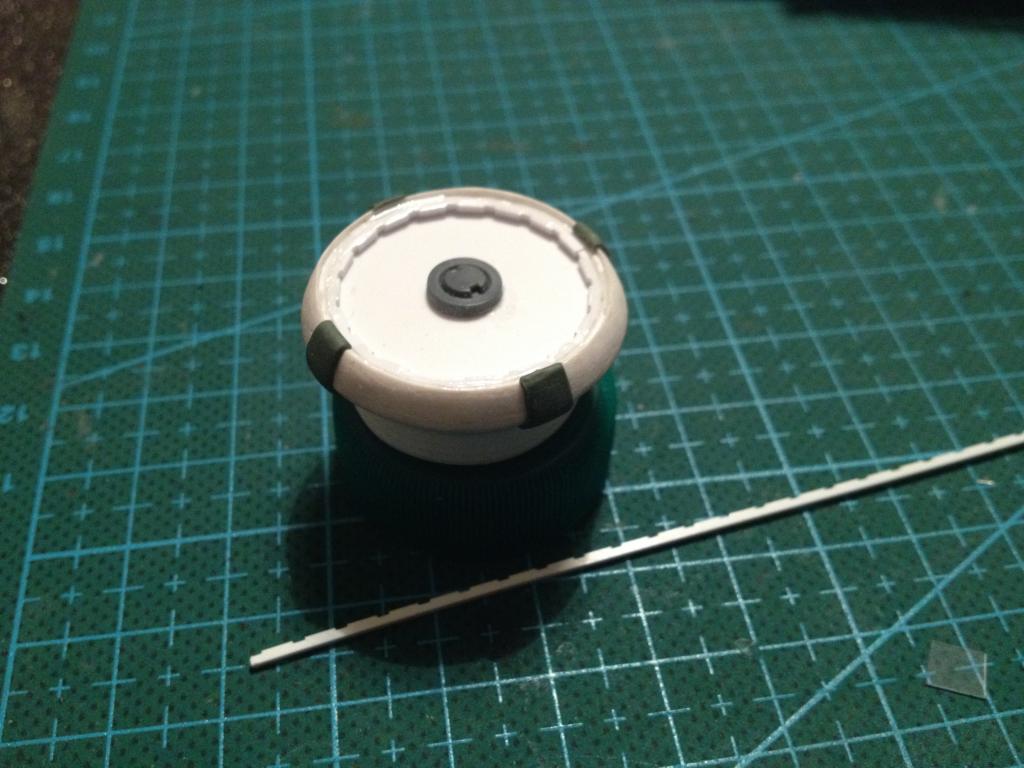

unisco un filtro di rubinetto ad un tappo di un tubetto di medicine e aggiungo dettagli poi maschero e coloro a bomboletta

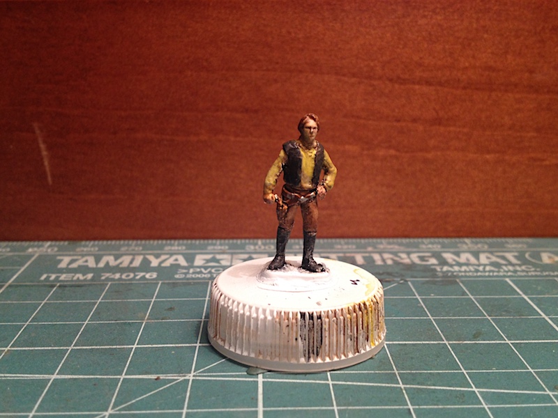

predefinito Han Solo 1/72
Ciao a tutti rieccomi con un nuovo aggiornamento.
Il prossimo personaggio che vi presento è un altro extraterrestre anche se dalle sembianze umane….
Han Solo (nella traduzione italiana Ian Solo o Jan Solo) era un contrabbandiere diventato un leader nell'Alleanza Ribelle e una figura strumentale nella sconfitta dell'impero galattico durante la guerra civile galattica.
Nato nel 29 BBY sul pianeta Corellia, Han Solo era un contrabbandiere, pilota e prima ufficiale imperiale. Percorreva la galassia a bordo del Millennium Falcon, che ha vinto scommettendo contro Lando Calrissian durante una partita di Sabbac.
Fu abbandonato dai genitori in tenera età e rapito dal pirata Garris Shrike affinché servisse nella sua ciurma, e fu costretto a servirlo per molti anni prima di riuscire a scappare diventato adolescente. Solo divenne un contrabbandiere, e si innamorò di Bria Tharen, anche se lei lo lasciò a causa dei suoi incarichi per conto dell'Alleanza Ribelle.
Solo entrò nell'Accademia Imperiale su Carida, distinguendosi per bravura, anche se fu buttato fuori quando impedì ad un ufficiale Imperiale di picchiare uno Wookiee chiamato Chewbecca. In segno di riconoscenza, lo Wookiee giurò un debito di vita a Solo. Quest'ultimo diventò di nuovo un contrabbandiere, con Chewbecca al suo fianco alla guida del Millennium Falcon, nave spaziale vinta al gioco da Lando Calrissian. Era conosciuto come uno dei migliori della galassia.
In seguito, il suo destino si intrecciò con quello dell'Alleanza Ribelle grazie ad Obi-Wan Kenobi, Luke Skywalker e alla principessa Leia Organa, dopo aver aiutato a salvare quest'ultima dalla prima Morte Nera.

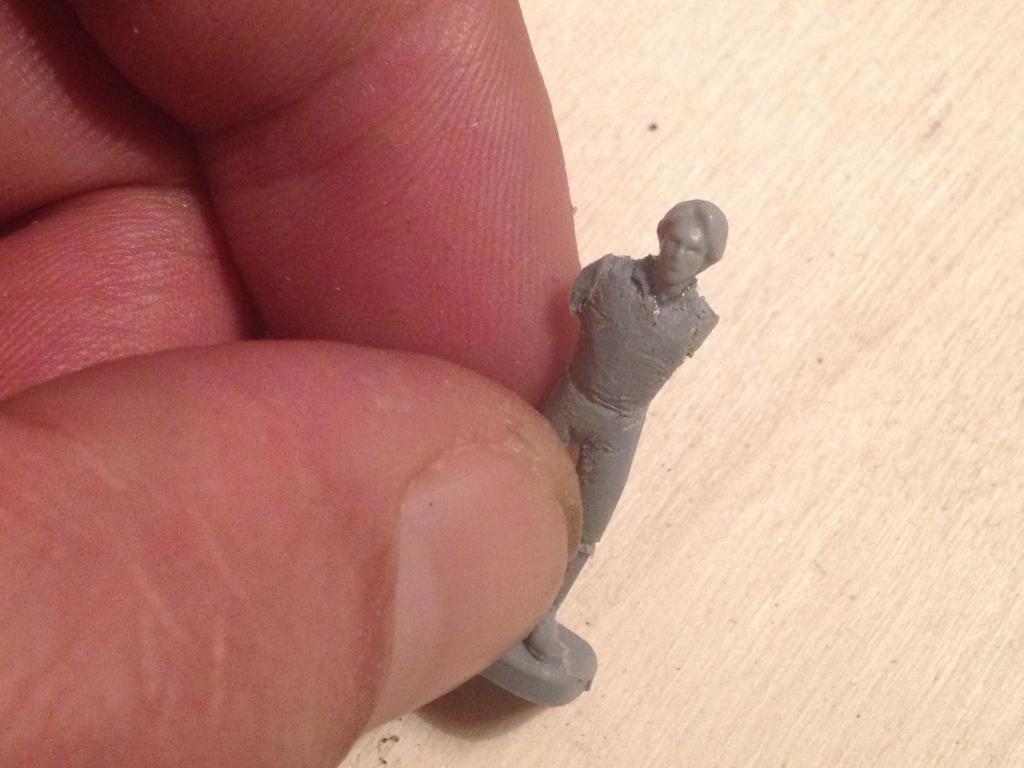

Per la versione 1:72 di Han Solo parto dal tizio della prima foto (Italeri) solo perché ha la pistola e una fondina da poter utilizzare anche se andrà rimossa e rincollata per lavorare le gambe. A questo unirò la faccia dell’altro pilotino (Revell).
Come si vede dalle foto i figurini italeri sono nettamente superiori quanto a stampata ma la plastica è di quelle che quando le carteggi o la tagli si sfoglia al contrario dei Revell che pur essendo orrendi (sproporzionati, mal dettagliati ecc) hanno una plastica nettamente migliore se si tratta di lavorarci sopra che non da problemi di “sfaldamento”. Faro la versione di ha in il ritorno dello Jedi (pantaloni marrone e camicia gialla e gilet).
[StarWars]  Diorama + Y-Wing Starfighter  - Bandai 1/72-img_1974.jpg[StarWars]  Diorama + Y-Wing Starfighter  - Bandai 1/72-img_1977.jpg[StarWars]  Diorama + Y-Wing Starfighter  - Bandai 1/72-img_1979.jpg

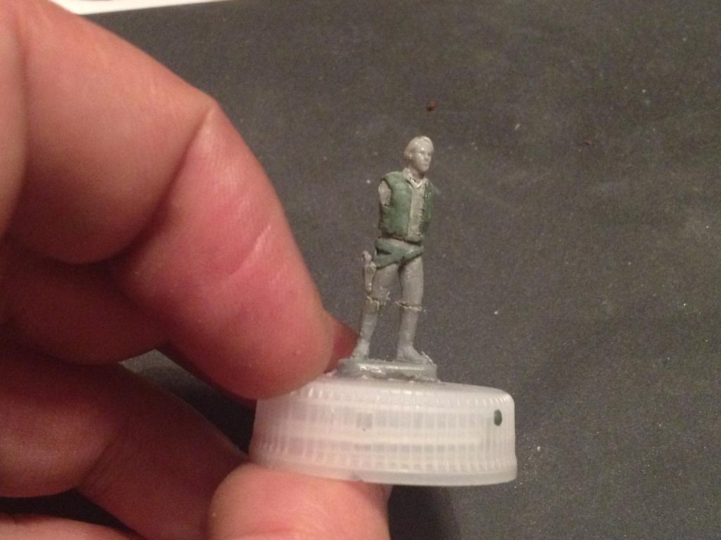

Questa volta decido di non carteggiare tutto ma di lasciare quello che basta a dare una camicia al povero han (dalle foto si puo’ vedere quanto la plastica si sfogli anche solo passando il taglierino). Rimuovo quindi pistola e fondina visto che i pantaloni del tizio sono un po troppo larghi e vanno lavorati
[StarWars]  Diorama + Y-Wing Starfighter  - Bandai 1/72-img_1982.jpg[StarWars]  Diorama + Y-Wing Starfighter  - Bandai 1/72-img_1990.jpg[StarWars]  Diorama + Y-Wing Starfighter  - Bandai 1/72-img_1992.jpg[StarWars]  Diorama + Y-Wing Starfighter  - Bandai 1/72-img_1998.jpg
Rimuovo braccia e mani dopo avere tolto le tasche laterali. I pelucchi di plastica mi fanno un po impazzire ma riesco a contenerne la diffusione limando in un solo senso. Non mi preoccupo di quelli piccolissimi che oltre a non vedersi a occhio nudo verrano poi “pettinati” dal primer. Incido quindi i riferimenti per la cinta e gli stivali. Incollo quindi la testa del figurino revell
[StarWars]  Diorama + Y-Wing Starfighter  - Bandai 1/72-img_2001.jpg[StarWars]  Diorama + Y-Wing Starfighter  - Bandai 1/72-img_2010.jpg[StarWars]  Diorama + Y-Wing Starfighter  - Bandai 1/72-img_2015.jpg[StarWars]  Diorama + Y-Wing Starfighter  - Bandai 1/72-img_2019.jpg
Dopo aver tolto tutto ciò che non serve passo a mettere quello che manca partendo dalla parte più ostica: rifare cinta e cinturone.
per ora sembrano serpenti ma prima di limare il tutto ad acqua devo attendere una mezzora. Nel frattempo passo al gilet unendo dei micro pezzi di stucco che poi vado a saldare con l’acqua.
[StarWars]  Diorama + Y-Wing Starfighter  - Bandai 1/72-img_2023.jpg[StarWars]  Diorama + Y-Wing Starfighter  - Bandai 1/72-img_2024.jpg[StarWars]  Diorama + Y-Wing Starfighter  - Bandai 1/72-img_2025.jpg[StarWars]  Diorama + Y-Wing Starfighter  - Bandai 1/72-img_2028.jpg
Dopo aver lisciato il tutto incollo la fondina con la pistola dov’era prima e rimetto le braccia al posto loro
[StarWars]  Diorama + Y-Wing Starfighter  - Bandai 1/72-img_2037.jpg[StarWars]  Diorama + Y-Wing Starfighter  - Bandai 1/72-img_2038.jpg[StarWars]  Diorama + Y-Wing Starfighter  - Bandai 1/72-img_2043.jpg[StarWars]  Diorama + Y-Wing Starfighter  - Bandai 1/72-img_2046.jpg

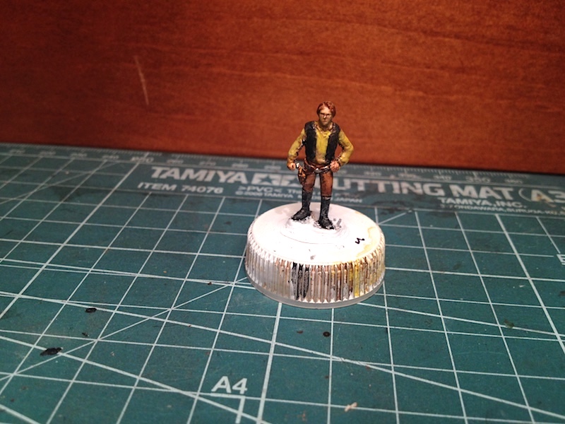

Dopo il primer do una mano di accent panel lines marrone. Gli stivali vengono dipinti direttamente con più mani di panel lines nero in modo da simulare il cuoio, fatto ciò si passa a lumeggiare ed aggiungere gli ultimi dettagli
[StarWars]  Diorama + Y-Wing Starfighter  - Bandai 1/72-img_2066.jpg[StarWars]  Diorama + Y-Wing Starfighter  - Bandai 1/72-img_2067.jpg[StarWars]  Diorama + Y-Wing Starfighter  - Bandai 1/72-img_2090.jpg
Qualche puntino argentato sulla cinta e ci siamo con questo Han Solo 1/72
[StarWars]  Diorama + Y-Wing Starfighter  - Bandai 1/72-img_24414.jpg[StarWars]  Diorama + Y-Wing Starfighter  - Bandai 1/72-img_24435.jpg[StarWars]  Diorama + Y-Wing Starfighter  - Bandai 1/72-img_24438.jpg[StarWars]  Diorama + Y-Wing Starfighter  - Bandai 1/72-img_2441.jpg
prima e dopo la cura...
[StarWars]  Diorama + Y-Wing Starfighter  - Bandai 1/72-img_2478.jpg
é tutto per oggi, alla prossima.
Max
[StarWars]  Diorama + Y-Wing Starfighter  - Bandai 1/72-img_2441-copia.jpg   [StarWars]  Diorama + Y-Wing Starfighter  - Bandai 1/72-img_2441-sm2.jpg   [StarWars]  Diorama + Y-Wing Starfighter  - Bandai 1/72-img_2475.jpg
X-Wing|Y-Wing

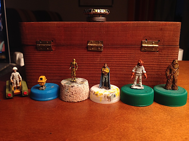

Anvedi come balla Lando…

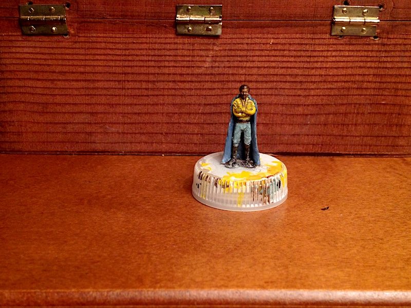

Nato nel sistema di Socorro Lando Carlissian era un contrabbandiere amico di han solo al quale cedette il Millennium Falcon perdendolo ad una partita a Sabbac, Sempre grazie allo stesso gioco Divenne barone ed amministratore della città galleggiante di Cloud City e della miniera di Gas Tibanna sul gigante gassoso Bespin. dove sarà costretto a consegnare il vecchio amico Han all'Impero Galattico sotto la minaccia di un'occupazione militare. In seguito, però coglierà di sorpresa la guarnigione imperiale e riprenderà il controllo della stazione recuperando il Falcon che lui stesso piloterà nel secondo attacco alla luna di endor, entrando così a far parte dell'Alleanza Ribelle con il grado di Generale. Lando Calrissian riprese il suo ruolo di generale nelle forze della Repubblica solamente altre due volte: quando la minaccia di Palpatine si ripresentò in un nuovo corpo-clone, e quando la razza degli Yuuzhan Vong fece la sua apparizione nella galassia. Con la fine di quest'ultimo conflitto, Lando si ritirò a vita privata.
Lando non è difficile da fare in sè, il suo colpo d’occhio è dato dal suo essere un “nero col mantello” e quello nella sostanza faccio. Una volta tanto non uso solo la testa ma tutto il figurino Revell solo perché per gran parte sarà coperto dal mantello (visti di profilo sono inconsistenti e piatti) e perché ha una posa che si addice. Una volta limate le estremità inferiori per gli stivali , aggiungo un po stucco liquido i pantaloni e fare qualche piega. Infine faccio una sorta di pettinatura afro aggiungendo qualche velo alla capigliatura già esistente. Col normale bicomponente faccio anche la cintina.
[StarWars]  Diorama + Y-Wing Starfighter  - Bandai 1/72-01-img_2274.jpg[StarWars]  Diorama + Y-Wing Starfighter  - Bandai 1/72-02-img_2275.jpg

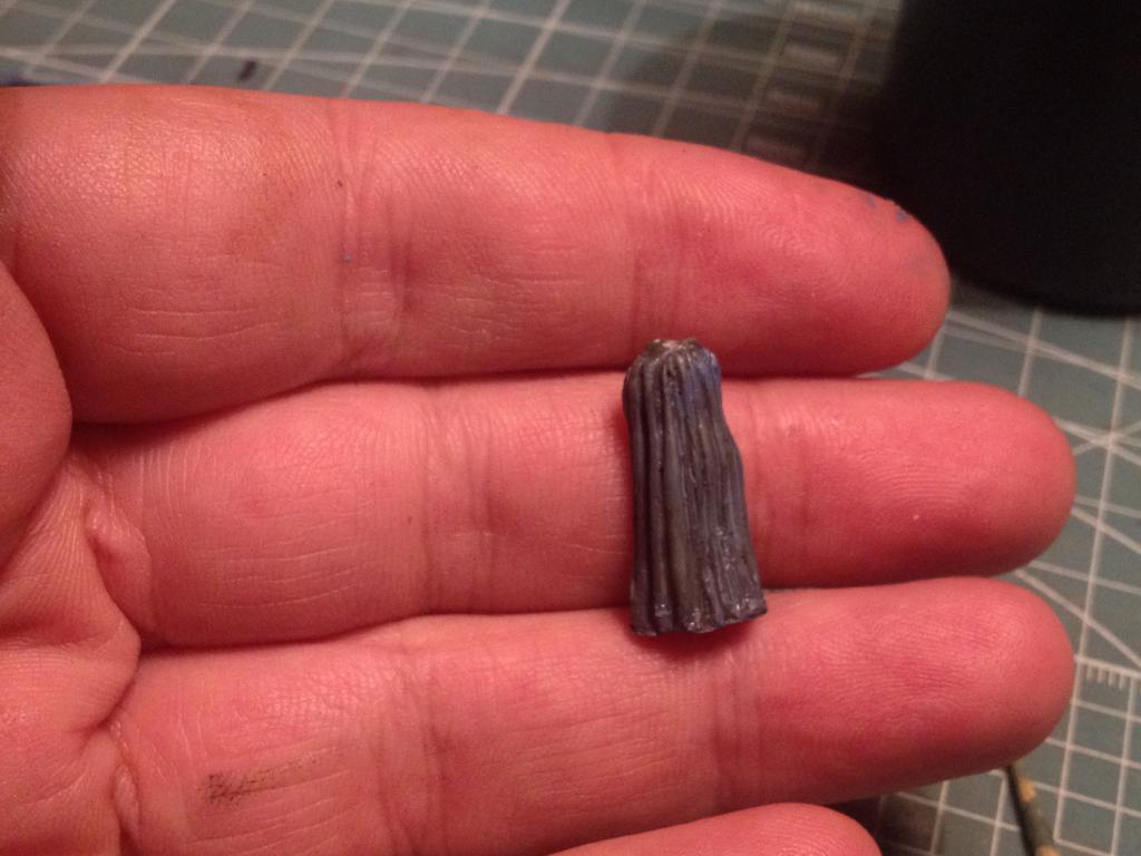

A questo punto è arrivata la parte che ritenevo facile e che invece si è rivelata un po' ostica. Mi illudevo infatti di simulare le pieghe del mantello direttamente spiegazzando la green stuff, procedimento che può andar bene per le scale maggiori ma per l’1:72 non è così. Mi appello alla rete e capisco che fare un mantello è un processo lungo e meticoloso. Consiste nel fare delle micro listarelle da unire al mantello in modo da simularne le pieghe il problema è che le mie pieghe sono piccolissime e fare aderire la GF su se stessa non è proprio facilissimo.
Prima di modellare il mantello ho messo una goccia d’olio sulla superficie del figurino per non fare aderire il mantello alla plastica e renderlo rimovibile per poter meglio lavorare il figurino.
[StarWars]  Diorama + Y-Wing Starfighter  - Bandai 1/72-img_2185.jpg[StarWars]  Diorama + Y-Wing Starfighter  - Bandai 1/72-img_2186.jpg[StarWars]  Diorama + Y-Wing Starfighter  - Bandai 1/72-img_2188.jpg[StarWars]  Diorama + Y-Wing Starfighter  - Bandai 1/72-img_2197.jpg[StarWars]  Diorama + Y-Wing Starfighter  - Bandai 1/72-img_2197a.jpg[StarWars]  Diorama + Y-Wing Starfighter  - Bandai 1/72-img_2197b.jpg
il resto dei passaggi è sempre lo stesso, prima le ombre...
[StarWars]  Diorama + Y-Wing Starfighter  - Bandai 1/72-img_2277.jpg[StarWars]  Diorama + Y-Wing Starfighter  - Bandai 1/72-img_2281.jpg[StarWars]  Diorama + Y-Wing Starfighter  - Bandai 1/72-img_2282.jpg[StarWars]  Diorama + Y-Wing Starfighter  - Bandai 1/72-img_2284.jpg
poi le luci... e i baffi
[StarWars]  Diorama + Y-Wing Starfighter  - Bandai 1/72-img_2576.jpg[StarWars]  Diorama + Y-Wing Starfighter  - Bandai 1/72-img_2571baffo.jpg
infine il figurino completato di Lando Calrissian 1:72
[StarWars]  Diorama + Y-Wing Starfighter  - Bandai 1/72-img_2611.jpg[StarWars]  Diorama + Y-Wing Starfighter  - Bandai 1/72-img_2612.jpg[StarWars]  Diorama + Y-Wing Starfighter  - Bandai 1/72-img_2615.jpg
... i soliti sospetti

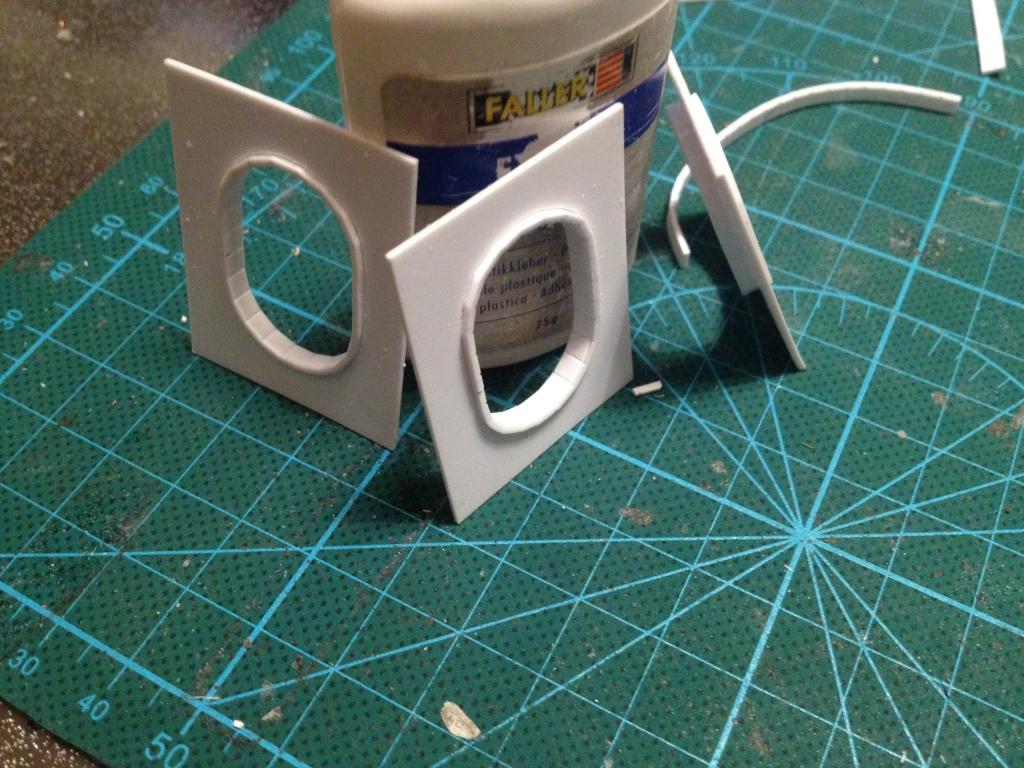

Ho incollato prima le scalinate fra loro e poi le sego a metà per essere sicuro di mantenere una certa simmetria in tutti gli elementi.
[StarWars]  Diorama + Y-Wing Starfighter  - Bandai 1/72-img_1922.jpg[StarWars]  Diorama + Y-Wing Starfighter  - Bandai 1/72-img_1923.jpg[StarWars]  Diorama + Y-Wing Starfighter  - Bandai 1/72-img_1924.jpg[StarWars]  Diorama + Y-Wing Starfighter  - Bandai 1/72-img_1925.jpg
inizio costruzione ballatoio superiore e primi pannelli/computers.
[StarWars]  Diorama + Y-Wing Starfighter  - Bandai 1/72-img_1926.jpg[StarWars]  Diorama + Y-Wing Starfighter  - Bandai 1/72-img_1927.jpg[StarWars]  Diorama + Y-Wing Starfighter  - Bandai 1/72-img_1928.jpg

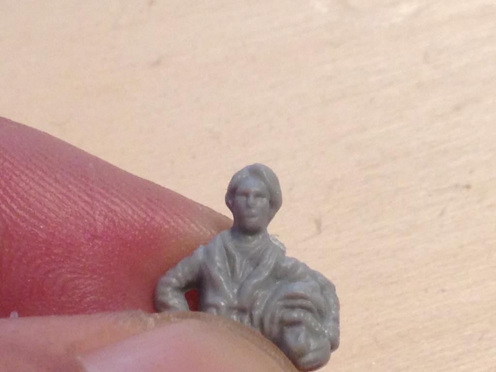

Di un figurino userò testa e tronco e dell’altro gli arti inferiori e superiori. Stavolta l’dea è partita dal tizio della prima foto che indossa quella che presumo essere una maschera di qualche tipo ma che lo fa somigliare più a un porcellino che a un essere umano.
[StarWars]  Diorama + Y-Wing Starfighter  - Bandai 1/72-img_2269.jpg
In effetti lo sgorbietto ha delle mascelle talmente grandi da superare il collo in larghezza e questo figurino con ste guanciotte da porcellino si presta. Scavo per creare gli incavi per gli enormi occhi del Sullustiano.
[StarWars]  Diorama + Y-Wing Starfighter  - Bandai 1/72-img_2485.jpg[StarWars]  Diorama + Y-Wing Starfighter  - Bandai 1/72-img_2486.jpg[StarWars]  Diorama + Y-Wing Starfighter  - Bandai 1/72-img_2494.jpg
Uso la greenstuff liquida molto diluita sia per uniformare la superficie che per fare aderire meglio gli occhi. Difficile fare due micropalline delle stesse dimensioni… ci perdo un tot di tempo ma alla fine ci riesco, basta poi farle scivolare negli incavi per essere sicuri che siano dritte ed equidistanti segue ulteriore mano a saldare il tutto dopo che altre due micro palline bucate con uno stecchino vanno a formare le orecchie

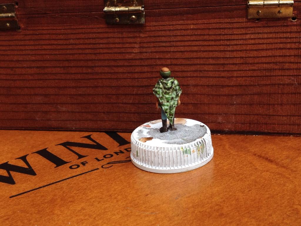

Buona domenica a tutti, maggio è tempo di principesse...
Leia era in ballo da un po’ e originariamente avevo pensato di farla col classico vestito bianco ma avendo scelto l’ambientazione del ritorno dello jedi l’ho fatta col costume che ha in foto con qualche licenza “artistica”
La principessa Leia Organa Solo (nata Leia Amidala Skywalker, scritta anche Leila) è una donna umana sensibile alla forza e principessa di Alderaan, membro del Senato Imperiale, leader dell'Alleanza per il ripristino della Repubblica e della Nuova Repubblica e il Generale fondatore della Resistenza. Era la figlia del Cavaliere Jedi Anakin Skywalker e della senatrice Padmé Amidala di Naboo, e la sorella gemella di Luke Skywalker. Dopo la morte di sua madre e il passaggio al lato oscuro della Forza di suo padre, avvenute entrambe nel 19 BBY, fu divisa dal fratello e adottata dal senatore Bail Organa e da sua moglie, la Regina Breha Antilles Organa di Alderaan, diventando così una principessa di Alderaan.
I figurini femminili sono quello che sono.. ci vuole un lifting
[StarWars]  Diorama + Y-Wing Starfighter  - Bandai 1/72-img_1744.jpg[StarWars]  Diorama + Y-Wing Starfighter  - Bandai 1/72-img_1751.jpg[StarWars]  Diorama + Y-Wing Starfighter  - Bandai 1/72-img_1764.jpg[StarWars]  Diorama + Y-Wing Starfighter  - Bandai 1/72-img_1769.jpg

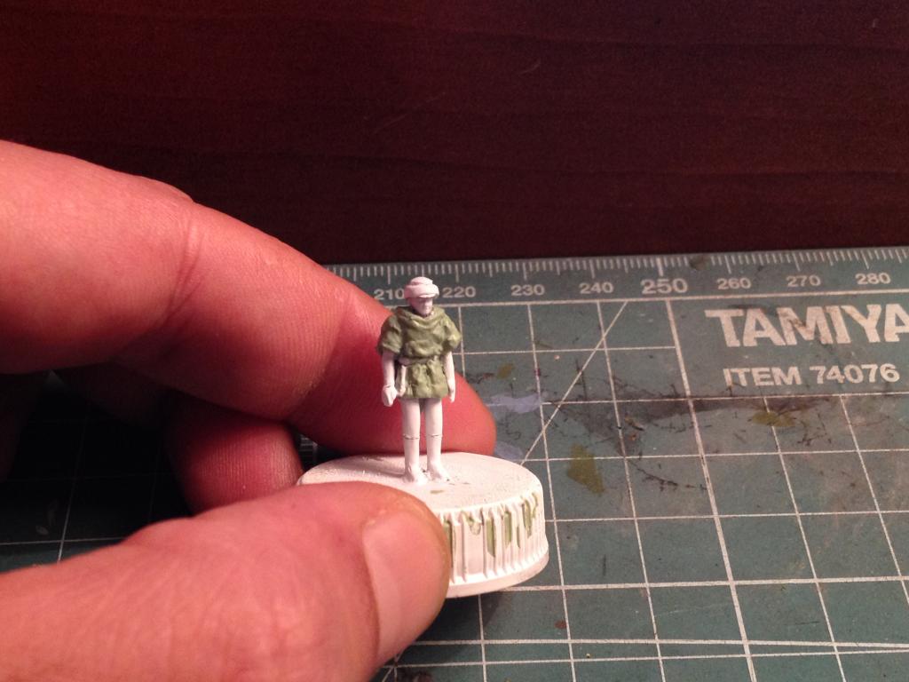

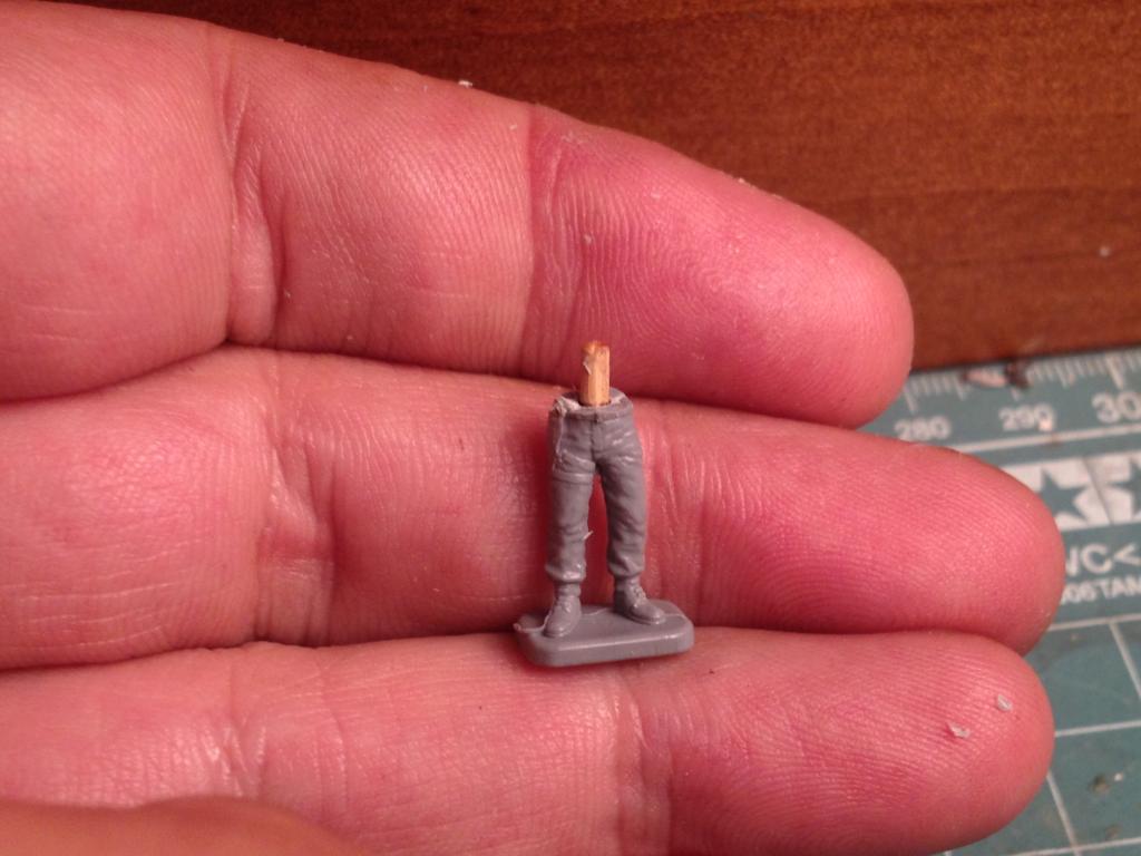

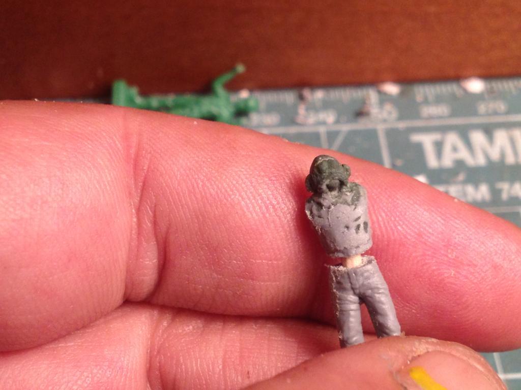

comincio con l’elmetto usando un berretto di alcuni vecchi soldatini Africakorps tedeschi ed inizio a modellare il poncho
[StarWars]  Diorama + Y-Wing Starfighter  - Bandai 1/72-img_2653.jpg[StarWars]  Diorama + Y-Wing Starfighter  - Bandai 1/72-img_2657.jpg[StarWars]  Diorama + Y-Wing Starfighter  - Bandai 1/72-img_2663.jpg

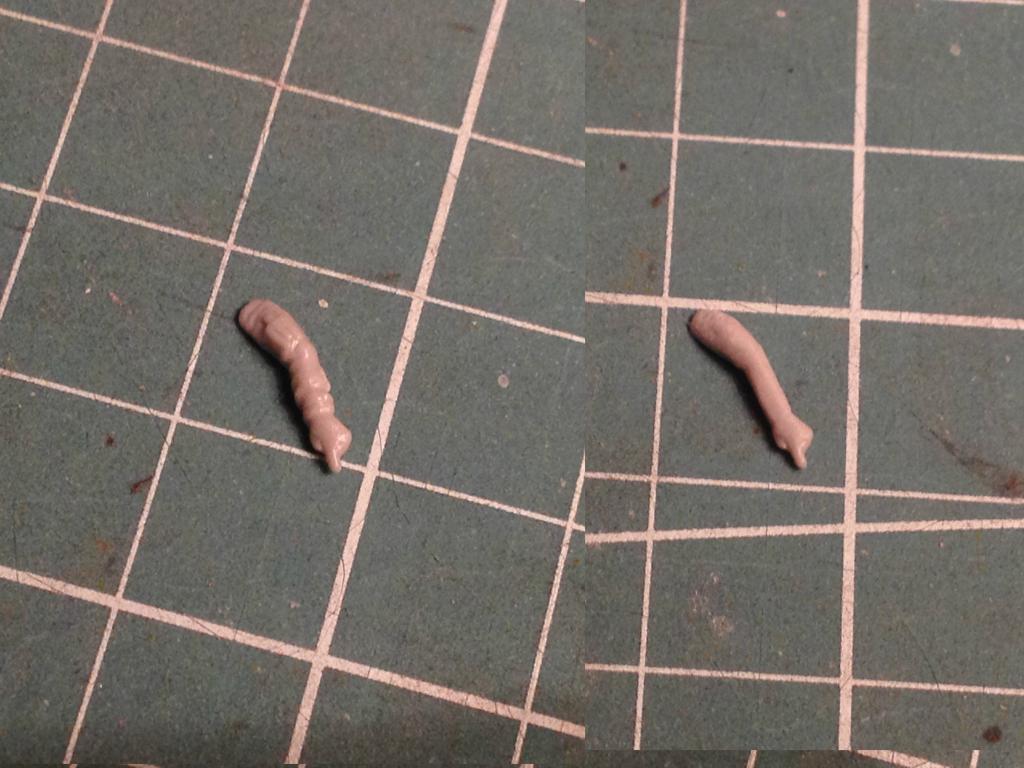

Con la stazza del figurino originale poteva andar bene un qualsiasi braccio, anche maschile, ora però ci vuole qualcosa di più esile. Le braccia del kit piloti della revell (che a sto punto credo essere più un 1/76 che un 1/72) vanno bene, ma leya aveva le braccia scoperte..
[StarWars]  Diorama + Y-Wing Starfighter  - Bandai 1/72-img_2670.jpg[StarWars]  Diorama + Y-Wing Starfighter  - Bandai 1/72-img_2671.jpg
unite braccia e maniche passo al cappuccio
[StarWars]  Diorama + Y-Wing Starfighter  - Bandai 1/72-img_2685.jpg[StarWars]  Diorama + Y-Wing Starfighter  - Bandai 1/72-img_2692.jpg[StarWars]  Diorama + Y-Wing Starfighter  - Bandai 1/72-img_2693.jpg

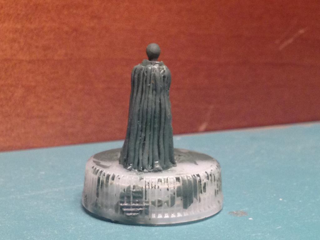

ed al mantello
[StarWars]  Diorama + Y-Wing Starfighter  - Bandai 1/72-img_2695.jpg[StarWars]  Diorama + Y-Wing Starfighter  - Bandai 1/72-img_2697.jpg[StarWars]  Diorama + Y-Wing Starfighter  - Bandai 1/72-img_2700.jpg

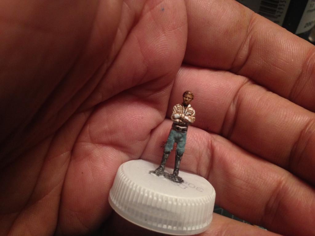

Per la mimetica ho tribolato un po’: riprodurre quella di Leia non rendeva bene in scala e allora ho seguito grosso modo quella che si può vedere in questo video https://www.youtube.com/watch?v=tTiwtwn9HM8&t=234s
Dopo il primer e ed il fondo Comincio a disegnare delle micro “macchie” usando una mina 03 come pennello.
[StarWars]  Diorama + Y-Wing Starfighter  - Bandai 1/72-img_2746.jpg[StarWars]  Diorama + Y-Wing Starfighter  - Bandai 1/72-img_2751.jpg[StarWars]  Diorama + Y-Wing Starfighter  - Bandai 1/72-zimg_0028.jpg[StarWars]  Diorama + Y-Wing Starfighter  - Bandai 1/72-zimg_0039.jpg
Mancando il preshading ombreggio a fine pittura con le ombre della Citadell: oil shade sugli abiti, flash shade sull’incarnato
[StarWars]  Diorama + Y-Wing Starfighter  - Bandai 1/72-zimg_2766.jpg[StarWars]  Diorama + Y-Wing Starfighter  - Bandai 1/72-zimg_2767.jpg[StarWars]  Diorama + Y-Wing Starfighter  - Bandai 1/72-zimg_2768.jpg
rimuovo gli eccessi con delle pennellate leggere di diluente dove serve e il figurino 1/72 di Leia è completo.

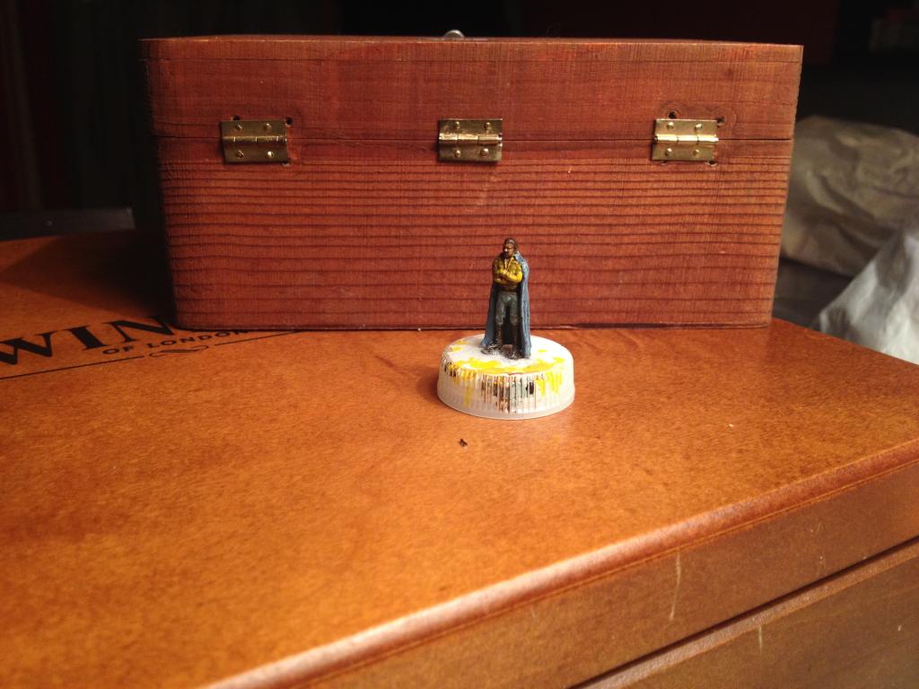

altre foto del pezzo completato
[StarWars]  Diorama + Y-Wing Starfighter  - Bandai 1/72-zimg_2792.jpg[StarWars]  Diorama + Y-Wing Starfighter  - Bandai 1/72-zimg_2795.jpg[StarWars]  Diorama + Y-Wing Starfighter  - Bandai 1/72-zimg_2796.jpg
[StarWars]  Diorama + Y-Wing Starfighter  - Bandai 1/72-zimg_2801.jpg[StarWars]  Diorama + Y-Wing Starfighter  - Bandai 1/72-zimg_2809.jpg

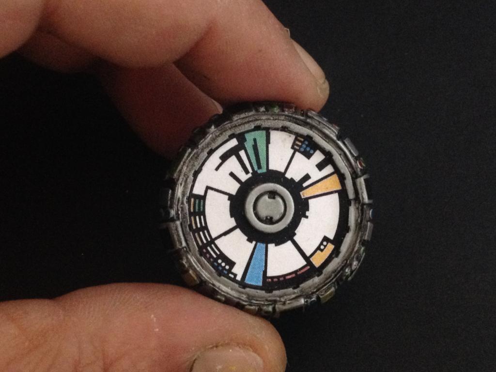

Ho anche un piccolo aggiornamento riguardante le luci. In questo video spiegano come unire della fibra ottica a dei semplici led a batteria… nella mia ignoranza in materia l’ho trovato geniale credo proprio che userò questo metodo.
Questo il video
https://www.youtube.com/watch?v=359j_5HtiTc
