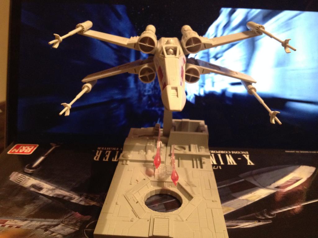

Sto costruendo il modello dell' X-Wing in scala 1/72 della Bandai e postero' qui le foto del W.I.P. sperando di fare cosa gradita.
Che dire di questo kit? almeno da quanto ho potuto vedere in rete, il kit è superiore al Revell eccetto forse per le decal. Pochi pezzi ma ben fatti, ottimo quando ti va più di dipingere che di costruire. La riproduzione è veramente fedele specialmente il cockpit che è identico. Nelle prime foto il montaggio a secco (è a incastro come tutti i Bandai) solite limature eccetera.
[StarWars] Bandai  1/72 X-Wing Starfigther  [finito]-003.jpg [StarWars] Bandai  1/72 X-Wing Starfigther  [finito]-004.jpg [StarWars] Bandai  1/72 X-Wing Starfigther  [finito]-005.jpg [StarWars] Bandai  1/72 X-Wing Starfigther  [finito]-006.jpg [StarWars] Bandai  1/72 X-Wing Starfigther  [finito]-007.jpg [StarWars] Bandai  1/72 X-Wing Starfigther  [finito]-009.jpg

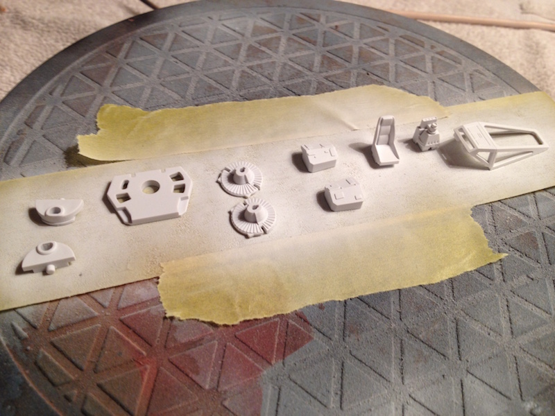

Come si vede, non sono tantissimi pezzi, preferisco dare il primer a tutti e via.
[StarWars] Bandai  1/72 X-Wing Starfigther  [finito]-009a.jpg [StarWars] Bandai  1/72 X-Wing Starfigther  [finito]-010.jpg [StarWars] Bandai  1/72 X-Wing Starfigther  [finito]-011.jpg
A questo punto avevo ancora voglia di usare l’aerografo prima di affrontare il cockpit che ha parecchi dettagli da dare a pennello, così mi dedico alla basetta, riproduzione direi molto fine e dettagliata del famoso punto debole della Morte Nera.
[StarWars] Bandai  1/72 X-Wing Starfigther  [finito]-012.jpg [StarWars] Bandai  1/72 X-Wing Starfigther  [finito]-014.jpg [StarWars] Bandai  1/72 X-Wing Starfigther  [finito]-015.jpg

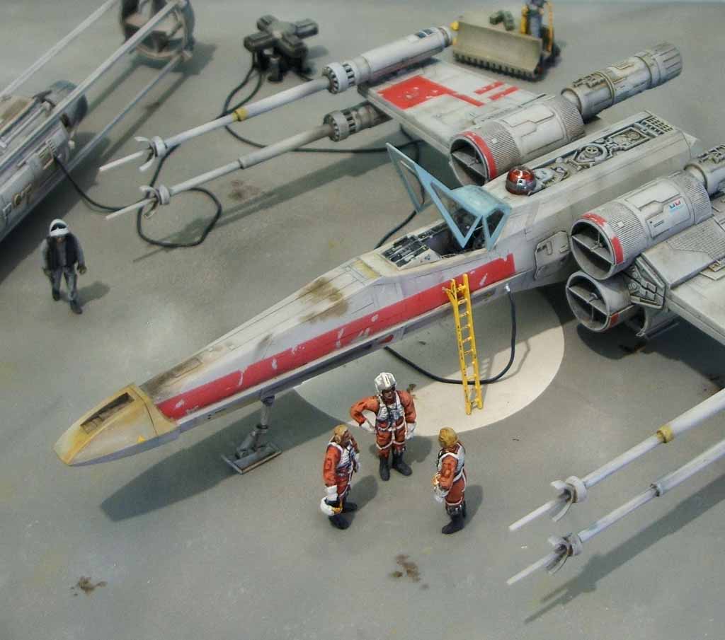

Per quanto riguarda i colori, onestamente non capisco perché abbiano fatto una livrea così colorata
Le linee intorno ai reattori sono rosse, nel kit le decal sono blu e gialle...
I pannelli sulla fusoliera son quasi tutti colorati con decal ma dalle foto sembrano invece tutti bianchi...
i reattori hanno uno una banda gialla e l’altro blu/grigia che nel film mancano quindi anche qui niente…
rimarrebbero giusto le decal dei fregi sulle ali,
In altre parole… io mi ricordo sta roba...
[StarWars] Bandai  1/72 X-Wing Starfigther  [finito]-00.jpg [StarWars] Bandai  1/72 X-Wing Starfigther  [finito]-000.jpg [StarWars] Bandai  1/72 X-Wing Starfigther  [finito]-00e.jpg [StarWars] Bandai  1/72 X-Wing Starfigther  [finito]-0000.jpg [StarWars] Bandai  1/72 X-Wing Starfigther  [finito]-00g.jpg [StarWars] Bandai  1/72 X-Wing Starfigther  [finito]-00h.png
mica questa

Nel frattempo che il primer si asciuga (di solito aspetto sempre un giorno o due) mi dedico al pilotino e alle sue sue mini decal.
[StarWars] Bandai  1/72 X-Wing Starfigther  [finito]-p001.jpg [StarWars] Bandai  1/72 X-Wing Starfigther  [finito]-p002.jpg [StarWars] Bandai  1/72 X-Wing Starfigther  [finito]-p03.jpg [StarWars] Bandai  1/72 X-Wing Starfigther  [finito]-p004.jpg
Non mi hanno dato una buona impressione in generale le decal del kit. Un po' troppo spesse e rigide, ma per fortuna c'è il Mark Softer a dare manforte. Se ingrandite le prime due qui sopra si vedono ancora le decal che rimangono dritte e non seguono la curva del casco, le ultime due sono dopo l'"ammorbidente".

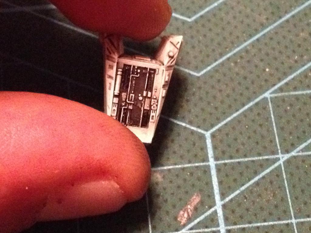

La giornata di oggi è stata tutta dedicata alla parte anteriore del cockpit, in gran parte alla parte anteriore e la sua strumentazione cercando di fare qualcosa il più simile possibile alla foto qui sotto.
[StarWars] Bandai  1/72 X-Wing Starfigther  [finito]-cocpit00.jpeg
Dopo un reverse wash andato malissimo causa rilievi troppo bassi ho fatto un paio di tentativi con i colori a olio ma le linee del pannello frontale sono sottili e si perdono un tot di dettagli .
[StarWars] Bandai  1/72 X-Wing Starfigther  [finito]-img_7828.jpg [StarWars] Bandai  1/72 X-Wing Starfigther  [finito]-img_7829.jpg [StarWars] Bandai  1/72 X-Wing Starfigther  [finito]-img_7831.jpg [StarWars] Bandai  1/72 X-Wing Starfigther  [finito]-img_7832.jpg
Questa è una parte visibile dall’esterno e quindi vorrei avesse un aspetto più pulito e brillante, visibile nettamente anche a una certa distanza.
Risvernicio tutto e a 'sto giro faccio una base di bianco abbastanza spessa, sulla quale do una velatura leggera di nero. Utilizzando uno spillo gratto gentilmente via il velo nero. L'effetto risulta molto più netto. Successivamente copro le parti che devono restare nere e dipingo di bianco solo il contorno esterno.
[StarWars] Bandai  1/72 X-Wing Starfigther  [finito]-img_7838.jpg [StarWars] Bandai  1/72 X-Wing Starfigther  [finito]-img_7851.jpg [StarWars] Bandai  1/72 X-Wing Starfigther  [finito]-img_7853.jpg [StarWars] Bandai  1/72 X-Wing Starfigther  [finito]-img_7856.jpg [StarWars] Bandai  1/72 X-Wing Starfigther  [finito]-img_7860.jpg
Finalmente il risulato è all'altezza del dettaglio, giudicate voi, volevo rendere onore al merito a questi microscopici particolari che non pensavo così esatti.
[StarWars] Bandai  1/72 X-Wing Starfigther  [finito]-img_7888.jpg
A questo punto per recuperare un po' sulla tabella di marcia mi affido alle decal per completare la strumentazione interna dopo aver fatto la leva dei comandi. Col senno di poi sarebbe stato meglio dipingere anche l'interno ma sono soddisfatto anche così. La decal prevedeva una doppia piegatura dall'esterno verso l'interno quindi ho deciso di tagliarla in 3 piccole parti che poi applico separatamente.
[StarWars] Bandai  1/72 X-Wing Starfigther  [finito]-img_7862.jpg [StarWars] Bandai  1/72 X-Wing Starfigther  [finito]-img_7865.jpg [StarWars] Bandai  1/72 X-Wing Starfigther  [finito]-img_7874.jpg [StarWars] Bandai  1/72 X-Wing Starfigther  [finito]-img_7880.jpg [StarWars] Bandai  1/72 X-Wing Starfigther  [finito]-img_7886.jpg
Le decal si confermano abbastanza pessime (impensabile piegarle come richiede il kit) l'insieme è comunque soddisfacente e posso sempre ravvivarle a pennello successivamente visto che risultano un po' smorte rispetto al resto.
Per ora pero' basta così, vado avanti. Una giornata persa su un pezzetto di un centimetro al momento è sufficiente è c'è ancora tanto da fare.

Riguardo ai colori, nella versione rimasterizzata aggiunsero parecchi X-Wing con la CGI. I nuovi caccia erano un pò più colorati dei modelli in scala nel film originale, comunque meno colorati della plastica Bandai. Io sul mio fine molds ho optato per delle tinte pastello, ti metto un esempio, comunque tieni presente che quello che ho fatto io non è "rosso 5" ma "Rosso 2" di Wedge Antilles ...

Grazie! Ecco risolto l'arcano. Anch'io credo che andro' tutto di bianco e rosso usando le foto che ho postato prima. Complimenti per il tuo lavoro, bellissimo! Ho una mezza idea di fare l'hangar anche io usando un y-wing però.

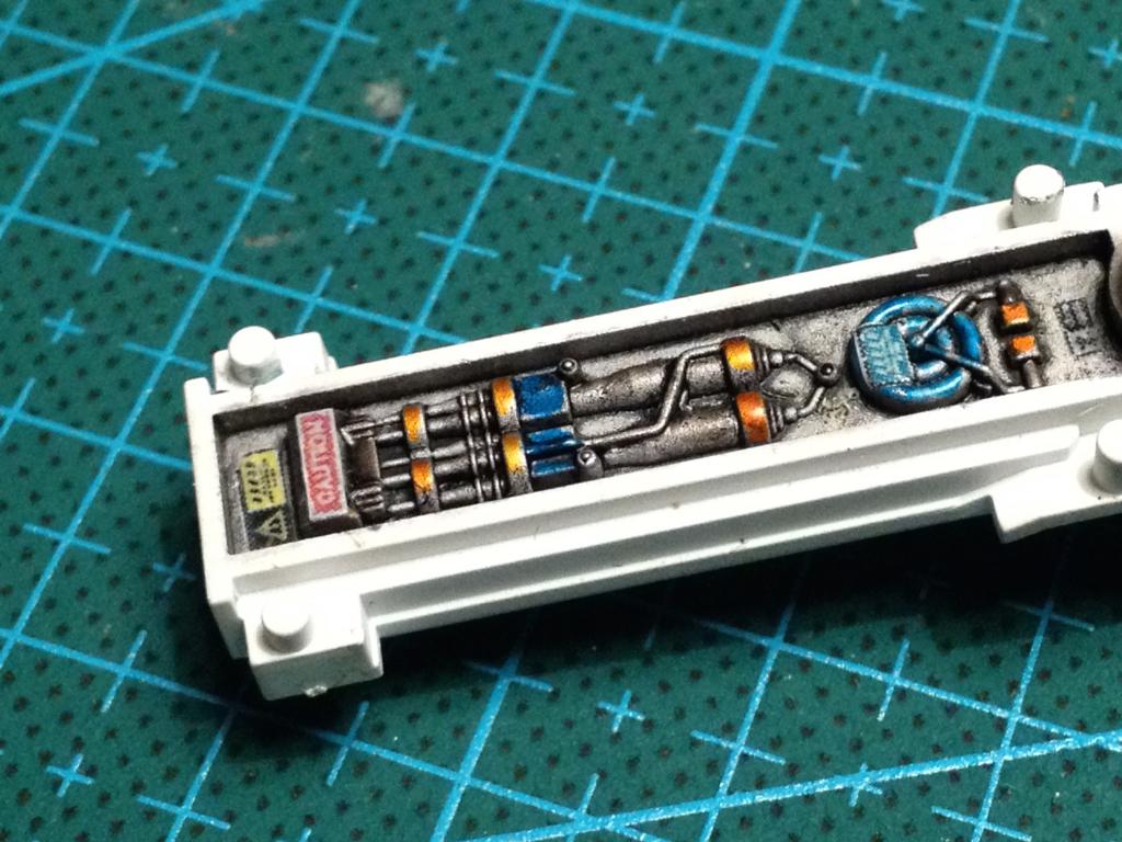

Oggi mi sono dedicato al retro cockpit, anch'esso abbastanza articolato. Cerco di andare per le spicce: maschero tutto e passo l’argento a bomboletta ottenendo uno sfondo metallico che poi dettaglio coi trasparenti colorati Tamiya.
[StarWars] Bandai  1/72 X-Wing Starfigther  [finito]-img_7881.jpg [StarWars] Bandai  1/72 X-Wing Starfigther  [finito]-img_7890.jpg [StarWars] Bandai  1/72 X-Wing Starfigther  [finito]-img_7893.jpg [StarWars] Bandai  1/72 X-Wing Starfigther  [finito]-img_7896.jpg [StarWars] Bandai  1/72 X-Wing Starfigther  [finito]-img_7914.jpg
Metto anche qualche decal autoprodotta. Una bella scritta "caution" direi ci sta tutta. Un'altra bella decal gialla "danger" la metto poco più in alto e altre due sopra ed intorno a quei tubi tondi blu. Quella sopra i tubi ho cercato di farla più spessa (carta+cianoacrilato) per dare l'idea di quelle targhe metalliche che si trovano sulle strumentazioni.
[StarWars] Bandai  1/72 X-Wing Starfigther  [finito]-img_7987decal.jpg [StarWars] Bandai  1/72 X-Wing Starfigther  [finito]-img_7988decal.jpg [StarWars] Bandai  1/72 X-Wing Starfigther  [finito]-img_7989decal.jpg [StarWars] Bandai  1/72 X-Wing Starfigther  [finito]-img_7990decal.jpg
E' ancora un po' giocattoloso, ma col trasparente finale tornera' tutto nella norma. Grazie per l'attenzione,

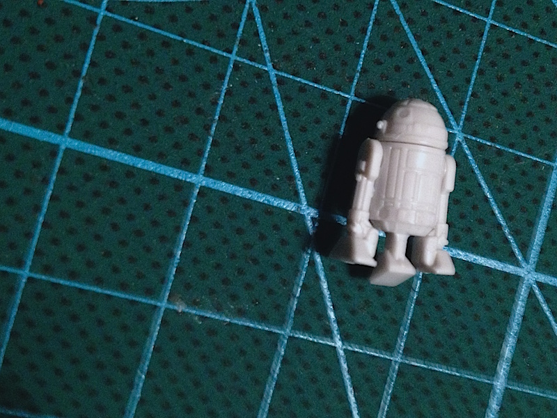

Una delle più felici soprese del kit Bandai è che C1-P8 non solo è indipendente ma è anche estraibile ed articolabile, con tanto di sue proprie decal (neanche poche!).
Sono un po' preoccupato visto che tutte le superfici non sono piane e le decal vanno fatte aderire sui rilievi quindi cerco di tagliarle il più esattamente possibile.
[StarWars] Bandai  1/72 X-Wing Starfigther  [finito]-img_7624.jpg [StarWars] Bandai  1/72 X-Wing Starfigther  [finito]-img_7923.jpg [StarWars] Bandai  1/72 X-Wing Starfigther  [finito]-img_7924.jpg
La più problematica sembra la testa: 3 decal in 3/4 millimetri di diametro.
Non basta tagliarle al millimetro, una, quella in cima alla calotta va bucata per far passare il monoscopio del droide un po di lavoro ma tutto sommato va. l'occhio nero è quella più semplice e il softer lavora bene facendola aderire ai recessi della minuscola sfera dell'occhio.
