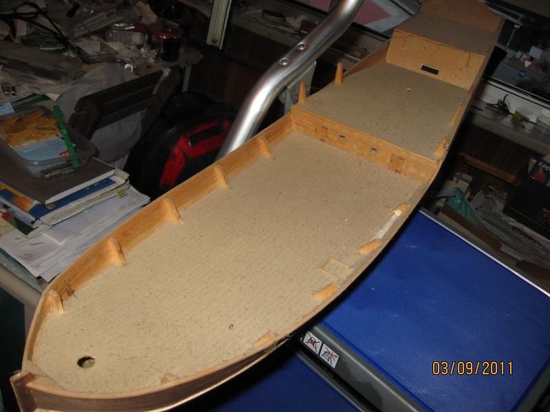

Salve Monet.
Mi chiedevo se sei andato avanti con lo Sciabecco.
Sono curioso perchè ho un'Indiscret anche io(da piani Aeropiccola,ma sicuramente antecedenti ai tuoi)che è fermo da tanti anni.Devo dire che leggere e vedere le foto del tuo lavoro(insieme ad alcuni bei modelli di altri utenti) sono state tra le cose che mi hanno fatto tornare la voglia di ricominciare\continuare. Mi sono quindi registrato anch'io a questo splendido sito.
facci sapere
vorrei inoltre farti i complimenti per i tuoi quadri...non pensavo si potessero fare cose simili ad olio.Alcuni sembrano foto, o lavori all'aerografo.
un tuo paesano
Glauco

Vecchio 10-09-11, 02:50 AM   #64
L'avatar di monet63
Registrato dal: Mar 2011
residenza: Cassino
Messaggi: 297
monet63 è un newbie...
@indiscret
hai MP.
Mimmo Ceccarelli - Pittore
https://www.facebook.com/ceccarellimimmo/
monet63 non è in linea   Rispondi quotando

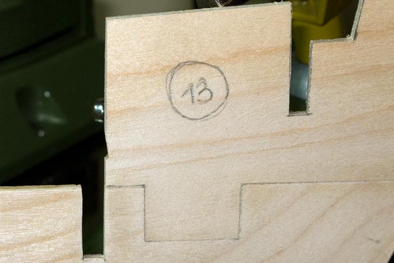

Quindi... ricominciamo tutto dall'inizio.
Con il mio fido archetto a mano ho tagliato i 3 pezzi componenti la chiglia e le ordinate. La scelta dei materiali ricalca pari pari quella della prima versione (ordinate spessore 5mm - chiglia, dritto e ruota in betulla avio da 3 mm), per i motivi che indicai a suo tempo.
Questa volta ho ricordato di ricavare subito la scassa dell'albero maestro, non indicata nei piani per un errore nei disegni.
Il pezzo centrale della chiglia è stato scelto a partire da una porzione di foglio di compensato di betulla avio particolarmente privo di deformazioni.
Ho già incollato la parte centrale della chiglia con il pezzo superiore di poppa (vedi foto), ma non ho ancora incollato la ruota di prora, perché - non so per quale motivo - non sono più sicuro di ricavare la battuta per il fasciame, come feci per la prima versione.
Per quanto riguarda le ordinate, considerando che i disegni le riportano tutte indistintamente asimmetriche (alcune terribilmente evidenti), ho pensato di prendere una metà di ogni ordinata, ribaltarla con photoshop, ed unire le due metà così ottenute. Ora sono tutte sicuramente simmetriche.
Domani controllerò l'ortogonalità del tutto e poi passerò alla colla.

Originariamente inviata da monet63 Visualizza il messaggio
Il problema delle ordinate asimmetriche l'ho avuto pure io con i piani aeropiccola del serapis, peccato che me ne sono accorto dopo che le avevo rifatte per la seconda volta credendo fosse un mio errore. Buon cantiere!
Angelo
