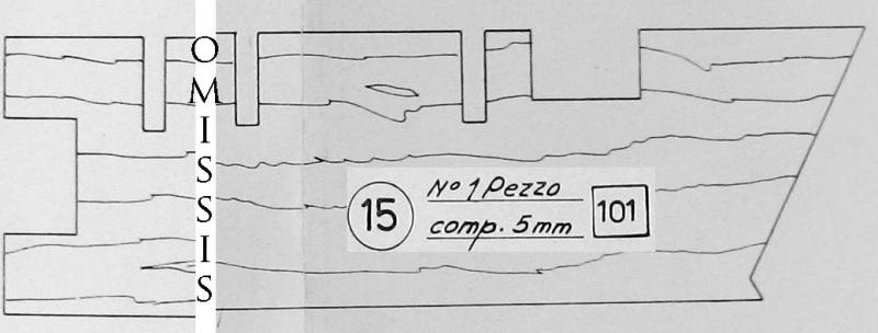

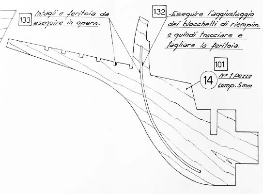

Allora, ho tutto il materiale necessario per la chiglia.
Però... però mi è venuto un dubbio.
I piani prevedono la chiglia in compensato di pioppo da 5 mm come le ordinate (sic), in 3 pezzi (vedi foto) che poi andrebbe trattata con mordente. Prevedono anche un singolo fasciame inchiodato con chiodini di ottone. Io, oltre a voler fare il doppio fasciame, vorrei fare qualcosa di meglio anche per la chiglia, ed ho pensato a qualche soluzione, che mi risolverebbe anche ulteriori problemi.
Ve le espongo.
1. Uso una tavoletta di noce da 5 mm., tagliando i 3 pezzi, anche perché non esistono tavolette che abbiano un'altezza superiore ai 10 cm. Potrei simulare a piacere le giunture della chiglia, magari sezionandola in 4 o 5 pezzi.
2. Uso la betulla avio da 4 mm, unico pezzo, adeguando gli incastri delle ordinate, impiallacciandola successivamente per simulare le giunture della chiglia, del dritto di prora e di quello di poppa. Poi coprirei il bordo di tutta la chiglia con un listello di noce da 0,5x5, con giunture congruenti a quelle dell'impiallacciatura.
3. Simile alla 2, ma compensato di betulla avio da 3 mm. In questo caso userei per la ricopertura pezzi di tavoletta di noce da 1 mm per ogni lato (3+1+1=5). Quì il vantaggio ulteriore sarebbe che, aggiungendo i pezzi da 1 mm. a fasciame ultimato, e rasando a filo il primo fasciame del dritto di poppa dopo la sua posa, potrei annullare lo spessore del secondo fasciame, che si ingloberebbe perfettamente senza produrre scalini, grazie all'incollaggio di pezzi in noce dello stesso spessore (1 mm), mantenendo anche lo stesso spessore della chiglia (5 mm in tutto). Poi procederei alla copertura del bordo della chiglia con listello in noce 0,5x5, come per la soluzione 2. I piani prevedono, come dicevo, un unico fasciame fatto di listelli in tiglio 2x6, mentre io userò il tiglio 1,5x5 per il primo ed 1x5 in noce per il secondo.
Secondo voi cos'è meglio?
Sciabecco francese Indiscret Aeropiccola - Autocostruzione-dritto-di-prora-compensato.jpg   Sciabecco francese Indiscret Aeropiccola - Autocostruzione-chiglia-compensato.jpg   Sciabecco francese Indiscret Aeropiccola - Autocostruzione-dritto-di-poppa-compensato.jpg

ciao Monet, complimenti innanzitutto per la scelta del modello, gli Sciabecchi hanno una linea fantastica con quel tagliamare....
io sto attualmente costruendo ( molto a rilento purtroppo ) lo sciabecco livornese su piani Amati per studiarmi un pò le linee di questo favoloso tipo di imbarcazione.
le soluzioni che hai prospettato sono secondo me tutte buone, io personalmente ho optato per una chiglia in massello di noce da 5 mm. scomposta in più pezzi ; se vuoi rendere il tutto più realistico dividi i vari pezzi in dritto, chiglia ruota ecc ecc. ( c'è da perderci un pò di tempo ma ne vale la pena ).
se non altro non devi trattarla con mordente o fasciarla....
ti metto un'immagine di quello che ho fatto

Secondo me potresti usare betulla da 5 mm, posare primo e secondo fasciame, poi tagliare a filo chiglia, ruota di prua e dritto di poppa sostituendoli tramite spinette con gli stessi pezzi ricavati da noce 5 mm (o meglio pero) preventivamente sezionati secondo le corrette giunzioni a palella..
