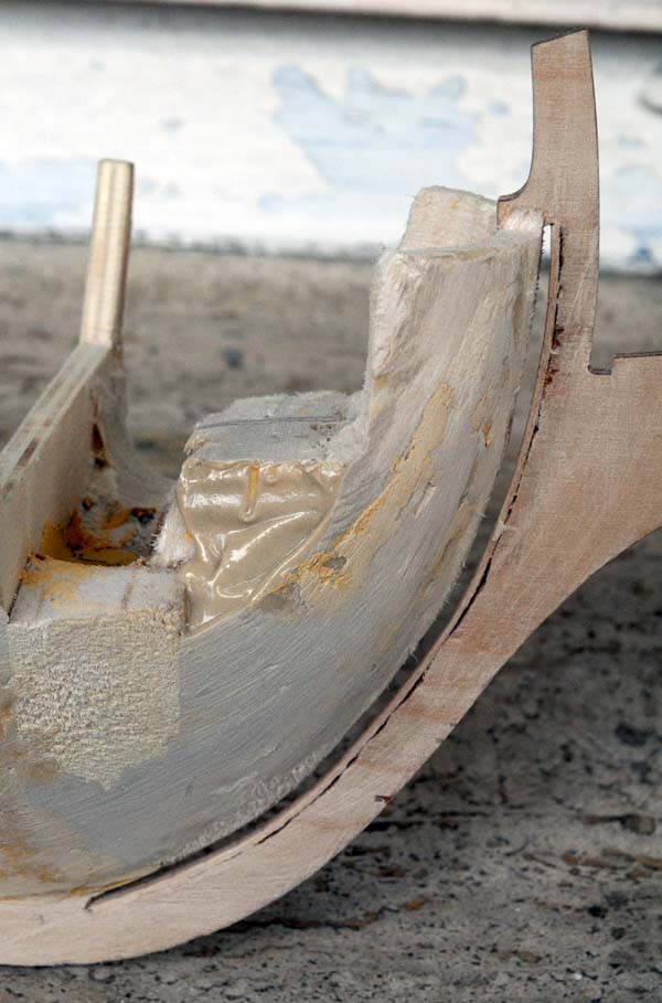

Dunque, si inizia.
Tagliato le ordinate ed i tre pezzi della chiglia. Per questi ultimi ho optato per un compensato di betulla da 3 mm, per una serie di motivi, tra cui:
- la possibilità di rivestirla con listelli/tavolette di noce da 1mm per lato (portandola allo spessore di 5 mm. previsto dai piani), dopo la posa del primo fasciame, annullando lo scalino che il secondo fasciame formerà sul dritto di poppa;
- la maggiore facilità di segarla via e sostituirla con pezzi di massello, nel caso in cui decidessi di farlo (non si sa mai... ).
Le ordinate sono in pioppo da 5 mm, come previsto.
E' un modello che avevo già fatto, e che fu' distrutto, quindi parto avvantaggiato per quanto riguarda le lacune (moltissime) dei piani costruttivi. Tuttavia io ho ugualmente una sorta di amore per i piani Aeropiccola (nostalgia dei 20 anni, probabilmente...).
I disegni non sono affatto precisi, molte ordinate sono disegnate asimmetriche, di un paio è addirittura possibile notarlo a spanne. Si sono resi necessari piccoli aggiustamenti, ma niente di grave. I disegni prevedono una feritoia sulla ruota di prora (che ho fatto) e 2 coppie di blocchetti di riempimento (prora e poppa). Stranamente i disegni riportano il profilo dei blocchetti di prora, ma non quelli di poppa, che tuttavia si possono desumere senza nessun problema.
Ho ricavato l'angolo di quartabuono facendo varie prove con un listello molto sottile, e mi pare a posto.
Per i blocchetti di riempimento ho usato materiale di scarto e pasta di legno, allungandoli, differentemente da quanto riportato sui piani; non mi piacevano quei due moncherini e li trovavo poco utili.
Un saluto a tutti.
Sciabecco francese Indiscret Aeropiccola - Autocostruzione-wipind01.jpg   Sciabecco francese Indiscret Aeropiccola - Autocostruzione-wipind02.jpg   Sciabecco francese Indiscret Aeropiccola - Autocostruzione-wipind03.jpg

ciao.
bene,il tuo Indiscret sta prendendo forma, se la vista non mi tradisce,credo tu abbia fatto a prua la battura. lo ritengo molto valido,perche' in questo modo viene rifinito meglio.
non mi resta che farti gli auguri di buona continuazione del cantiere.
