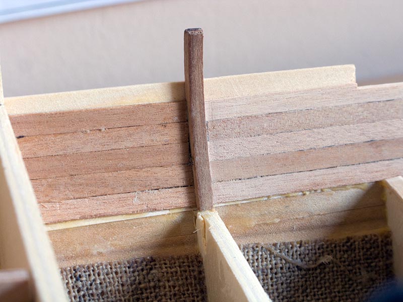

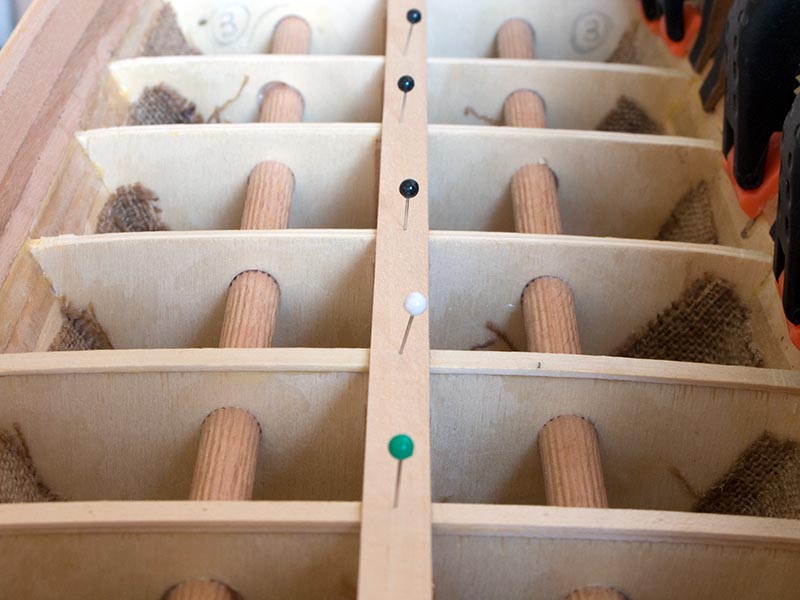

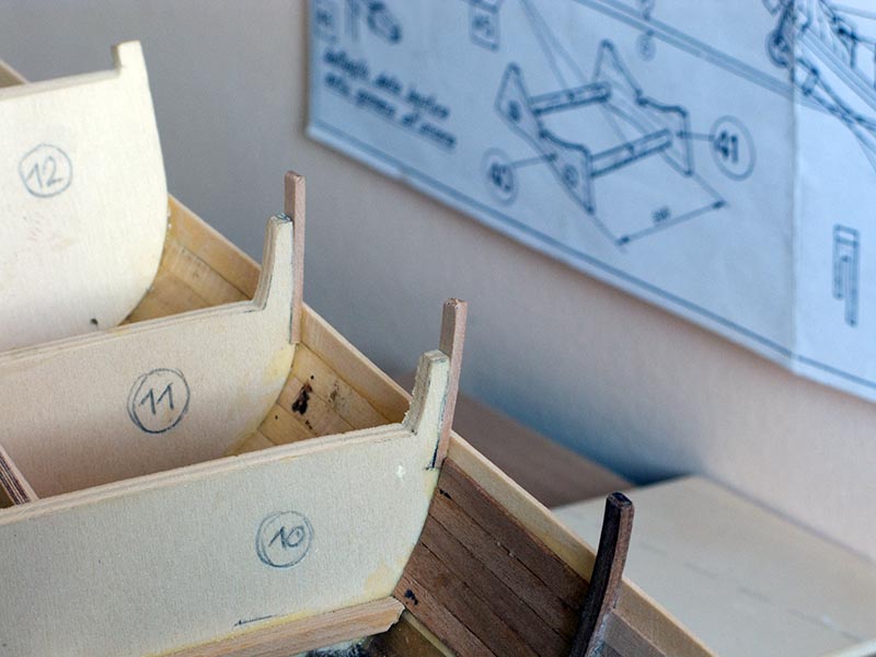

Aggiornamento.
Sono andato avanti nell'impostazione di base.
Ho deciso di fare il falsoponte, su cui poggerà la listellatura definitiva, non col compensato da 1 mm (come era mia intenzione iniziale) ma con un listellatura larga (tiglio 1x10), che tra le altre cose mi permetterà un controllo immediato su parte della simmetria. L'idea mi è venuta grazie ad un post di sam59 (grazie!), che mi consigliava di fare una cosa del genere con i blocchetti di riempimento a prua.
Ho rimosso (quasi tutti) i falsi scalmotti delle ordinate, e listellato le murate interne per poter avere una robustezza maggiore di quella delicatissima parte. Ora provvederò a installare dei falsi scalmotti in numero e dimensione adeguati, facendo riferimento anche alla monografia del Requin. Saranno, con ogni probabilità, costruiti partendo da listello 2x4.
Per alcuni falsi scalmotti la cui futura eliminazione non mi convinceva a fondo, ho provveduto a fare degli innesti che potrano restare a vista od essere tolti, secondo necessità.
Dato che ho un problema di "fluenza" del capo di banda (non ha quella bella linea armonica che dovrebbe avere), ho pensato di cominciare a segnare, dall'interno delle murate, le aperture dei sabordi che - una volta impostati a dovere - potranno farmi da guida. Il capo di banda si trova a 6 mm sulla linea superiore dei sabordi; questi hanno la parte inferiore a 6 mm. dal ponte. Considerando che manca il rivestimento, con un attrezzino autocostruito (mozzicone di matita in tocchetto di legno) ho tracciato la linea inferiore dei sabordi a 7 mm. In questo modo non dovrebbero esserci problemi.
Mi sono ricordato improvvisamente di quanto penai a fare una parte poppiera decente listellando, secondo quanto previsto dai piani. Il problema principale è che una differenza anche di mezzo grado dell'angolo di quartabuono manda il listello in una posizione casuale, che difficilmente sarà in accordo con i piani. Ho pensato quindi di ricavare dai piani due pezzi in compensato di betulla da incastrare a dovere. Questo è possibile perché il fasciame sarà doppio (triplo laddove è previsto un rivestimento interno); il grosso vantaggio è che lavorandoli insieme, i due pezzi da inserire vengono fuori identici e sono un grande aiuto/riferimento per futuri controlli e misurazioni, senza contare l'aumento di robustezza in un punto esposto ad urti e particolarmente delicato.
Ciaociao.
