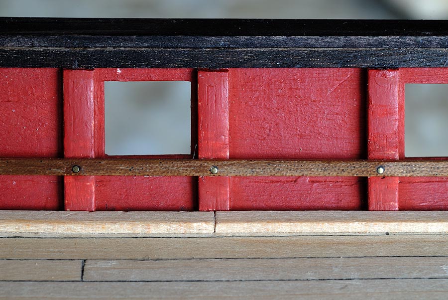

Aggiornamento.
Ho cominciato a finalizzare qualche particolare, tra cui la parte centrale (ma manca ancora il forno). Ho montato il ponte del cassero e l'ho listellato in loco, col solito sistema del colore acrilico nero sulla costa dei listelli. Tuttavia voglio provare la carta velina nera, come fatto da Black Buccaneer nella sua bellissima Niña, che ammiro e seguo costantemente; credo, infatti, che il suo sistema sia in grado di creare giunture più pulite e nette, a prescindere dalla qualità del listello.
Per ottimizzare il flusso di lavoro, ho installato i quattro cannoni situati sotto il cassero, e i due a cavallo di questi. Qui mi si è posto un problema che ancora non ho risolto: l'impossibilità di ottenere delle decenti manovre dei cannoni. Il problema è che, oltre ad andare abbondantemente fuori scala, per via degli spazi in gioco è impossibile ottenere un insieme gradevole e convincente. Personalmente evito di rappresentare particolari quando non mi è possibile rispettare la scala, e quindi in questo caso mi sono preso una pausa per questa parte del lavoro. Vedrò il da farsi, ma un'opzione è farmi stampare le parti in plastica.
Il grosso del lavoro è stato allestire la prora. Laddove ho ritenuto necessario ho integrato con alcuni disegni presi dalla monografia del Requin, sciabecco dal quale l'Aeropiccola prese a piene mani; è sostanzialmente un copia/incolla con semplificazioni, le quali - però - in certi casi (esempio, il pezzo di innesto del futuro bompresso, assente nei piani Aeropiccola) mi hanno infastidito, e quindi ho posto rimedio.
Mi sono preso la libertà di aggiungere una bitta per lato (dovrebbero essercene due per lato) portandole in totale a 6 (3x2). Non so come mi sia venuto in mente, ma tempo fa devo aver visto un modello di sciabecco con 6 bitte a prora, o almeno quella è la percezione, pur non avendo certezza di questa cosa. Insomma, mi piaceva, quindi l'ho fatto.
Inserisco qualche foto, grazie a tutti per il passaggio.
Sciabecco francese Indiscret Aeropiccola - Autocostruzione-064in.jpg   Sciabecco francese Indiscret Aeropiccola - Autocostruzione-065in.jpg   Sciabecco francese Indiscret Aeropiccola - Autocostruzione-066in.jpg
Sciabecco francese Indiscret Aeropiccola - Autocostruzione-067in.jpg   Sciabecco francese Indiscret Aeropiccola - Autocostruzione-068in.jpg   Sciabecco francese Indiscret Aeropiccola - Autocostruzione-069in.jpg
Sciabecco francese Indiscret Aeropiccola - Autocostruzione-070in.jpg   Sciabecco francese Indiscret Aeropiccola - Autocostruzione-071in.jpg   Sciabecco francese Indiscret Aeropiccola - Autocostruzione-072in.jpg
