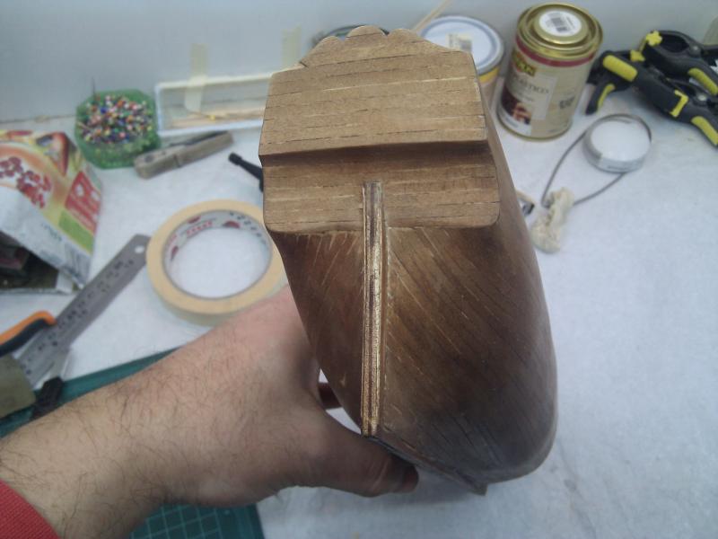

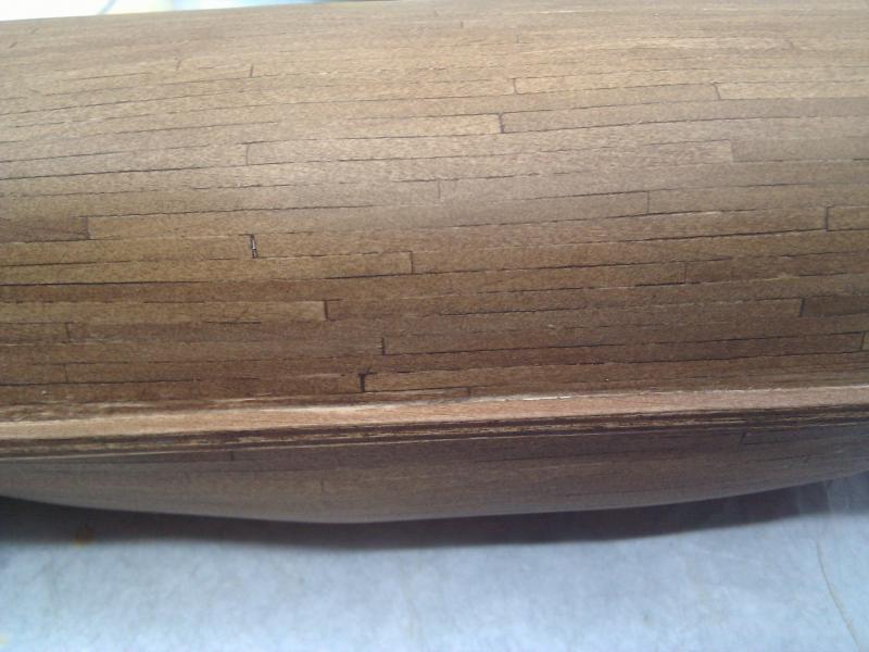

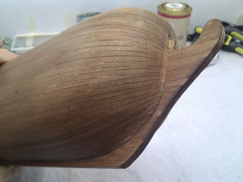

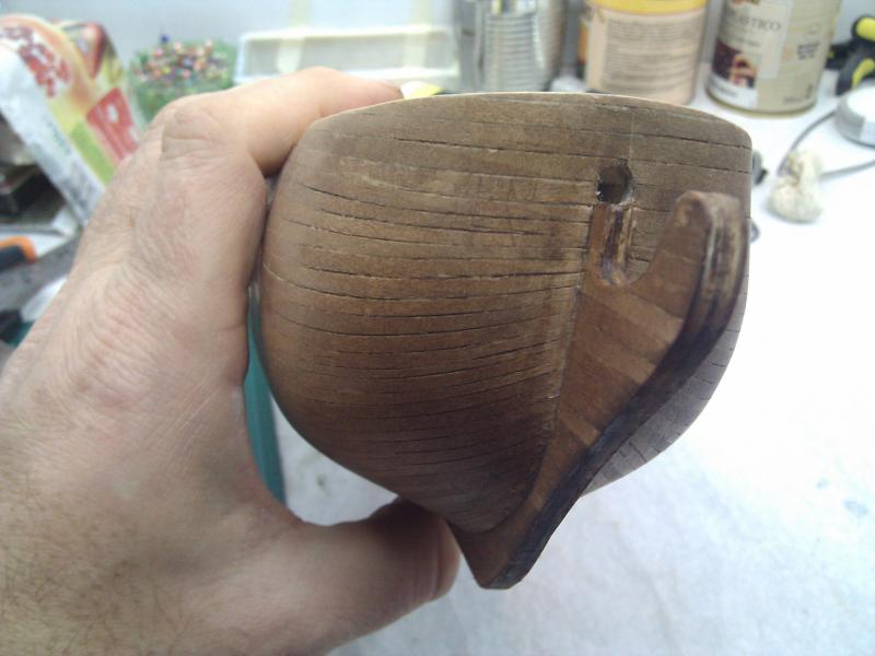

Ma a parte questo ho deciso di fare la cosa più difficile anche per impratichirmi con gli attrezzi per poi fare meglio nei futuri velieri!
Prima di tutto ho passato il dremel sui fianchi della chiglia togliendo circa mezzo mm cercando di rendere il più possibile liscio, senza ondulazioni e, a quanto pare, mi è venuto assai bene!
Poi ho messo i listelli da 0,5 mm, lo stesso della seconda fasciatura.
Ho carteggiato fino a 1000 poi passato del mordente e infine l'olio paglierino.
A quanto pare non è male anche se si nota le fessure tra i listelli che sulla chiglia normalmente non ce ne sono ma almeno è il più realistico fra le varie opzioni.
Avevo pensato di passare del colore bianco fino alla linea di galleggiamento ma alla fine ho scartato in quanto cè il problema della chiglia che emergono sia sulla prua sia sulla poppa.
Come è venuta la chiglia secondo voi?

Vecchio 28-02-11, 11:26 PM   #174
L'avatar di graciti
Registrato dal: Feb 2009
residenza: Floridia
Messaggi: 431
graciti è un newbie...
A mio parere hai fatto un ottimo lavoro, abbastanza preciso e pulito.
Avanti così
Gianluca
graciti non è in linea   Rispondi quotando
Vecchio 01-03-11, 07:59 AM   #175
L'avatar di madamalouise
residenza: Genova
Messaggi: 2,338
madamalouise è un newbie...
Molto bene in tutte le parti rettilinee della chiglia. La ruota di prua forse avrebbe reso meglio se coperta di piallaccio di noce da 0,5 mm (si trova in falegnameria) che ti avrebbe consentito di avere un blocco unico anziché una listellatura.
Verso il dritto di poppa, dove lo scafo si assottiglia, c'è un solco, come se ti fosse sfuggita la presa sul Dremel
Vecchio 01-03-11, 09:28 AM   #176
L'avatar di ErPiotta71
Messaggi: 1,303
ErPiotta71 è un newbie...
Grazie graciti
Madama: Quella parte sul dritto di poppa non è dovuto alla sfuggita del dremel, questo è sicuro.
Non ricordo bene cosa è successo in quel punto, forse è dovuto alla vite sulla punta del dremel cui cè il cilindro vetrato.
Ah, in falegnameria vendono piallacci da 0,5mm?
Quelli che ho trovato su internet costano troppo ed ero convinto che in falegnamerie non li vendono!
La prossima volta ci vado!

Ho controllato, non cè nessun solco ma solo scolorito.
Ho ripassato, tramite pennello sottilissimo, del mordente in quel punto.

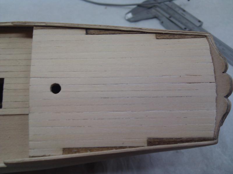

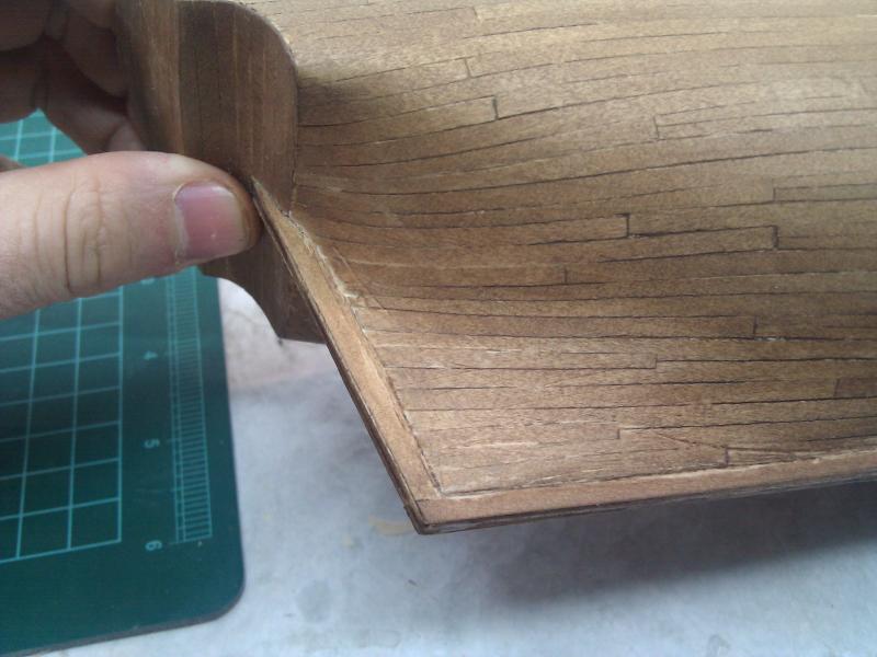

Ho tolto gli scalmotti e iniziato a mettere i listelli sui ponti.
Ho optato per listelli interi e ai bordi ho messo i trincarini color noce sul ponte di poppa.
I due ponti centrali cui ai fianchi è praticamente parallelo ai listelli sono indeciso se fare tutto bianco o mettere gli ultimi listelli color noce.
Voi che ne dite?
ErPiotta's President-img_20110302_175348.jpg   ErPiotta's President-img_20110302_175359.jpg
ErPiotta71 non è in linea   Rispondi quotando
Vecchio 03-03-11, 08:45 AM   #180
residenza: Genova
Messaggi: 2,338
Attento... Quegli inserti color noce non possono rappresentare il trincarino... Sempre che io abbia interpretato bene la foto, e che i quattro triangoli scuri debbano intendersi come trincarini
