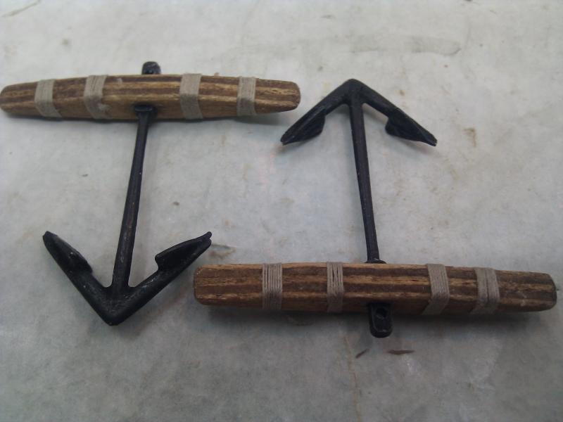

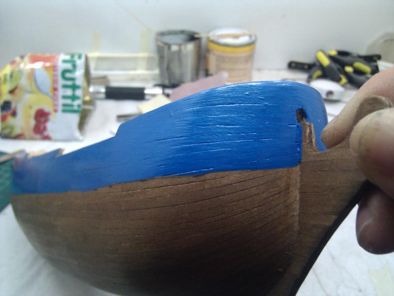

Oggi ho pitturato di blu con un tocco di argento in quanto il blu era troppo acceso.
Noto che con il colore le fessurette si notano di più!
E le ancore, almeno per me, sono perfette ... almeno quelle

Ciao! Sì OK, le "righine", se fini e ben delineate come nel tuo modello, alla fin fine DEVONO vedersi... in fondo la tua nave è fatta di tavole, mica di lastre di ferro
Ancore OK... hai da stuccare una scheggiatura sul bordo dello specchio di poppa (lì ci andrà sicuramente un decoro ma è meglio fornirgli una base liscia e senza irregolarità)
Forse nella parte curva tra lo specchio di poppa e il dragante la President ha una striscia nera anziché blu

Le righine cioè le fessurette?
Se è così allora pensavo che ho esagerato nel pensare che dovevo coprire con colla alifatica e polvere di legno!
Sì, ci và il decoro per cui avevo pensato di lasciarla così.
Ma seguo il tuo consiglioi
Ma cè un problemino.
La specchiera di poppa è dritta e sembra rigida mentre lo specchio di poppa è leggermente tondo.
Ho paura che se piego la specchiera si spezzi.
Come faccio?
Striscia nera tra lo spechcio e il dragante?
Vedo se trovo qualche immagine il quel punto!

Ciao! Se è in metallo, probabilmente richiede proprio di essere piegata. Ma attenzione perché i kit in questo punto potrebbero giocare brutti scherzi... Tipo decori che si spezzano piuttosto che piegarsi. Vacci prudente. Dai anche un'occhiata a quanto successo (e risolto) a Wolf nel suo Vanguard

Dunque, la parte che mamadama ti dice che deve essere colorata di nero è quella fra i due incintoni, che tu devi ancora posare.
Ti posto una foto della mia President, dove avevo già posato gli incintoni, colorato le parti di blu ma ancora dovevo colorare la fascia di nero.
A mio giudizio il blu che hai usato è un po troppo acceso.
Per quanto riguarda il fregio dello specchio di poppa, sappi che dovrai curvarlo e che comunque nonostante i tuoi sforzi non verrà mai attaccato in maniera precisa.
E' successo pure a me, purtroppo questi kit nelle decorazioni lasciano molto a desiderare.

Allora metterò sul fuoco così si ammorbidisce e speriamo bene!
Allora ricolorerò di un blu più scuro.

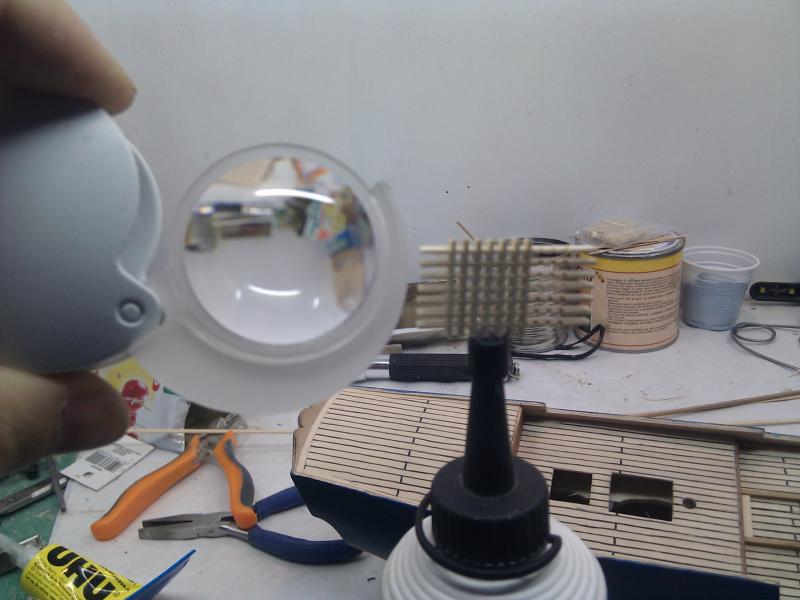

Mentre mettevo i primi listelli del paiolato c'era qualcosa che non capivo.
poi ho scoperto che i listelli era leggermente inclinato rispetto al paiolato.
Guardo un pò e scopro l'origine!
Ho appoggiato la punta della riga di metallo sulla parete tra il ponte di prua e il secondo ponte ed ecco che è la parete che è storta o meglio, il ponte storto, forse a causa dell'ordinata storta.
Ma è storto di poco e infatti si vede appena appena e quindi quando sarà tutto montato non si noterà!
Quando ho incollato i listelli del paiolato (con Uhu Hart in quanto ha il beccuccio molto fino) si vedeva un pochino di sporcizia ma non riuscivo a vedere dove.
E allora ho preso la lente e... aiutooo è tutto pieno di ragnatela di collaaaaa! ! !
Lo potete vedere anche voi! ! !
Ma nonostante ciò ho montato il primo paiolato e a quanto pare ... va bene!
Per tagliare i listelli del paiolato che tecnica usate?
A me mi si spezza il dente affianco!

Ciao, il tuo lavoro si presenta MOLTO bene nonostante i guai da poca pratica.
La colla neoprenica in particolare non è indicata per i carabottini in quanto - beh ormai te ne sei accorto - "fa il filo". Ne esiste una versione in gel (HUHU gel) che è molto meno filante. Comunque per i carabottini conviene la cianoacrilica tipo Attak, versione gel anche questa (ll'ho usata sulla Saettia). Alcuni modellisti hanno un trucco: montano il carabottino a secco, poi, in un piattino (anche il tappo di un barattolo di marmellata, basta che sia un recipiente largo e basso) preparano un po' di vinavil diluito in acqua fino ad essere poco più che un liquido lattiginoso, e ci posano sopra il carabottino SENZA IMMERGERLO COMPLETAMENTE. Lasciano qualche minuto, tolgono, sgocciolano e lasciano asciugare.
Qual'è lo scopo? Il vinavil fa presa sul lato nascosto del carabottino e lo trasforma in un unico pezzo, mentre la parte superiore rimane lavorabile e può essere carteggiata, dipinta, ecc.
In ogni caso direi che dopo aver incollato un carabottino con qualsiasi tecnica, la cosa migliore è tingerlo (se si deve) con colori acrilici che fanno presa anche sulla colla. Se si doveva lavorare col mordente è meglio farlo prima di montarlo.
Per tagliare un carabottino si usa il bisturi, ma ho ottenuto un risultato anche migliore col pialletto da modellismo usato dall'altro in basso come uno scalpello: taglio molto più sottile e netto!
