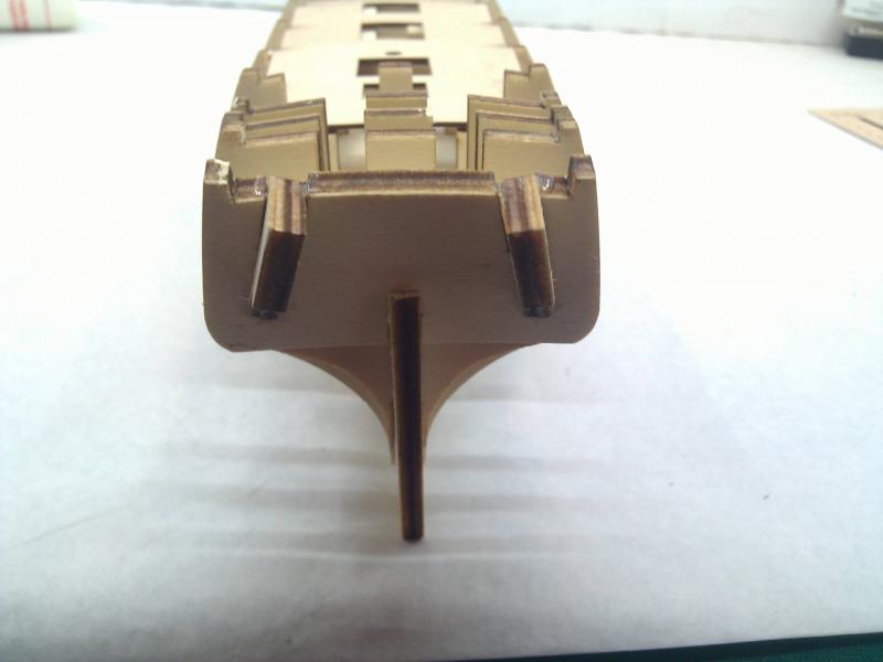

Ecco qui il mio primo e inizio montaggio del President!
Ho incollato solo la prima ordinata con i suoi 3 pezzi della prua.
uno dei 2 pezzi della prua, non mi ero accorto che è leggermente inclinato e messo circa 1 mm + sotto dell'altro.
L'albero maestro e l'altro bastoncino (si chiama pennone?) non sono incollati ma solo per assicurarmi che siano allineati compreso i 3 pavimenti.
Mi sembra che, grazie ai pavimenti, tutte le ordinate e i 2 semiponti sono ordinate... pardon... allineate anche se non sono incollate.
E ora ... sparatemi di critiche, consigli, errori ... insomma tutto!

Dalle foto sembra tutto ok, la simmetria mi pare sia mantenuta. Quindi procedi pure.
P.S. L'altro "bastoncino" non e' il pennone ma il bompresso
Ciao e buon lavoro

Anche a me sembra che sia tutto OK.
Giusto per imparare un po' di terminologia marittima :
quelli che chiami pavimenti sono i ponti
l'albero più a prua (quello che si vede nella foto) non è maestro ma è l'albero di trinchetto, mentre quello centrale è l'albero di maestra e l'ultimo a poppa è l'albero di mezzana.
Per il bastoncino a prua ti ha già risposto Tuvok, è il bompresso.
Buon cantiere!
