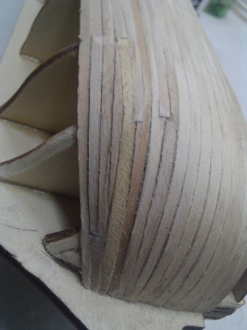

Ieri ho messo dei pezzi di stoffa sul retro del fasciame per irrobustirlo un poco e funziona.
Il problema è che una volta chiuso il fasciamo come farò a mettere il restante?
Mi sà che rimarrà senza irrobustimento.
Pazienza.
Ho messo la rastrematura come si deve ma mi viene ondulato, non ho capito xchè!
Già quando ho messo la prima rastrematura era venuto leggermente ondulato.
Limo nelle parti più esterne e metto la seconda rastrematura.
Anche nella seconda è venuto come nella prima!
Non è che la punta che inserisce in mezzoo va messo + avanti, verso prua cioè sulla seconda ordinata anzichè sulla terza ordinata?
Infine ho tagliato i listelli eccedenti alla prua.
Già mi piace di più
ErPiotta's President-img_20110202_154912.jpg   ErPiotta's President-img_20110202_194945.jpg   ErPiotta's President-img_20110202_194835.jpg
ErPiotta71 non è in linea   Rispondi quotando
Vecchio 03-02-11, 03:50 AM   #70
L'avatar di chicco73
Registrato dal: Oct 2010
Messaggi: 503
chicco73 inizia ad ingranare.
Ciao erpiotta, il tuo problema sembrerebbe legato a due cose:
La prima, darei una controllata all'angolo di quartobuono che, nelle foto sebra fatto solo sulle prime 2 ordinate.
La seconda, credo sia un problema di curvatura, verifica che sulla prima ordinata i listelli appoggino bene e non facciano un arco all'ontanandosi da essa, poi è quel problema che tanti lamentano, cioè gli scalini e l'unico sistema per evitarli è di dare al listello, come diceva anche Trink, una curvatura sulla torsione, considerando che il listello parte a prua verticale e durante tutto lo scafo si torce avolte in un senso a olte ne''altro e a volte tutte e due.
Un cosiglio: posa i listelli con più precisione e senza fretta dedicando più tempo per ogni listello, questo ti permetterà di avere un lavoro il più accurato possibile, lo so....lo so....che si a sempre voglia di vedere il lavoro finito, ma in questi casi la fretta ci è nemica.

Forse mi sono spiegato male.
Aggiungo la stessa immagine della prua con linee guida + comprensibili.
Per ondulazione intendevo dire che è ondulato lateralmente (linee rosse nell'immagine).
Io ho pensato che l'errore sta nei due listelli posizionati troppo indietro (linee verdi).
Secondo voi?
Vecchio 03-02-11, 08:03 PM   #75
L'avatar di ErPiotta71
Messaggi: 1,303
ErPiotta71 è un newbie...
Ho messo un pezzo di listello per coprire la parte vuota, almeno i listelli diventano dritti per poi poter usare la rastrematura corretta.
Ho messo la punta del penultimo listello sull'ordinata + vicino alla prua e in effetti non è + venuto ondulato!
Ecco xchè
Ho cercato sul dizionario dei termini marinareschi la parola quartabuono e non cè traccia!
Ho cercato anche su internet e a quanto ho capito che non è altro che un angolo di 90°.
Chicco, di quale angolo di quartabuono intendi?
Devo controllare l'angolo fra la chiglia e le ordinate?
