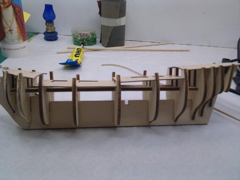

Ho incollato tutte le ordinate, i 2 sottoponti x incollare le ordinate e i 4 semiponti.

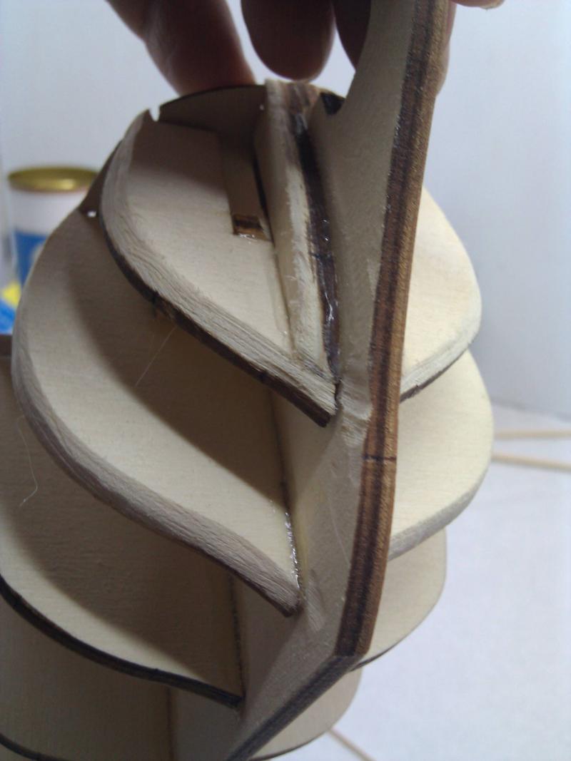

Il terzo semiponte (quella verso la poppa) è inclinata verso il centro, è giusto?
In alcune foto è per vedere la limatura delle prime 2 ordinate che a quanto pare non sono perfettamente simmetriche ma non credo che si noterà a lavoro ultimato e comunque, con un listello precedentemente curvato, ho controllato che sia appoggiato bene sulle ordinate limate.
Secondo voi va bene così o è meglio che siano perfettamente simmetrici?
Nell'ultima foto ho costruito un piccolo serbatoio d'acqua stretto e lungo poco più del listello onde immergerla prima di mettere sul fuoco... ops, sopra al cero. Ho immerso un listello per circa 20 minuti e non si è spezzato ma qualche scaglietta si è staccata.
Secondo voi quanti minuti si può tenere, minimo (onde poter curvare bene) e max (onde evitare che si fradicia troppo)?
Guardando le varie foto, a quanto pare si montano i listelli e poi si tagliano le punte delle ordinate.
Ma i listelli, una volta essiccati, reggeranno bene ugualmente?

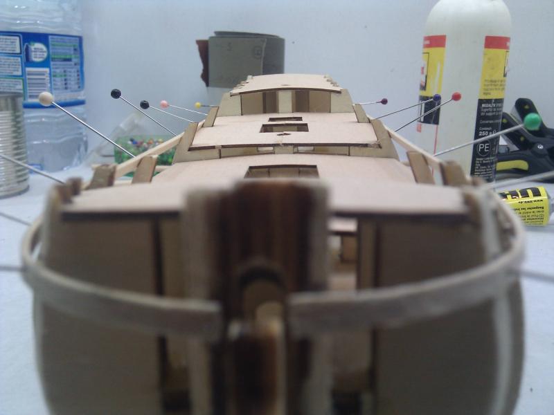

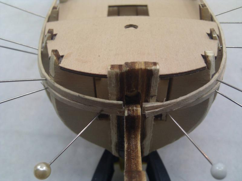

Ho fissato, tramite spilli, le prime due file del fasciame.
Non ho capito bene il procedimento del fasciame.
Fisso tutti i listelli con lo spillo e il giorno dopo (per essere sicuro che si sia asciugato) tolgo un listello per volta togliendo gli spilli e lo incollo?
Infine devo partire tutto da sopra verso sotto o metà superiore da sopra e metà inferiore da sotto?
Ah, ho usato il barattolino come consigliato da Capitan Red, ma non si riscalda quanto basta e così ho usato il solito cero con il papa impresso.
Forse a casa mia fa freddo e il barattolino non ce la fa a riscaldarsi

il procedimento e' giusto come rappresentato nel disegno che hai in possesso , la figura ti presenta dove piazzare il primo listello e dice di seguire a scendere.
percio', presa la forma, incolli il primo listello secondo il riferimento e da quella posizione accosti ,incollando sempre ,gli altri.
mi sorge spontaneo chiederti, ma l'hai messo come ti avevo descritto? perche'se cosi' fosse, talmente scalda che ti ustioni le dita, ti allego un piccolo disegnino.

Per la posa del primo listello devi prendere come riferimento la linea del ponte del tuo modello. Il listello deve essere posizionato a filo del ponte e seguirlo da prua a poppa per tutat la lunghezza del modello.
Dalle foto da te inviate si vede invece che a prua i listelli tenfono a salire.
Prima di incollarli verifica questo particolare.
