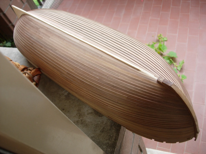

Prima fasciatura quasi finita
Sulla prua, non avendo più appoggio per i prossimi listelli ho dapprima riempito con Vinavil per velocizzare la copertura poi ho messo lo stucco.
Ora aspetto che si aciuga per poi eventualmente togliere dove eccede e quindi mettere i listelli.
Cronaca per chi ancora non lo sà:
Stamane, mentre passavo il phon sul listello bagnato fissato sullo scafo da spilli, ho notato che ammorbidisce Vinavil.
Ho approfittato di passare sui listelli non bene appoggiati alle ordinate e poi spingerli tramite una punta piatta come una pinzetta!
ErPiotta's President-img_20110206_120004.jpg   ErPiotta's President-img_20110206_122609.jpg

Vecchio 06-02-11, 03:35 PM   #81
L'avatar di capitan red
Messaggi: 3,563
Originariamente inviata da ErPiotta71 Visualizza il messaggio
oltre al fhon anche l'alcol ammorbidisce il vinavil.questo serve in caso dovessi staccare qualcosa e non sai come fare.
ciao.
Dario

Vecchio 07-02-11, 06:35 PM   #85
L'avatar di ErPiotta71
Messaggi: 1,303
ErPiotta71 è un newbie...
Ho fatto la scocca (manca solo quello dei ponti).
Nei listelli accanto alla chiglia ho dovuto rastremare totalmente in quanto non sapevo come fare diversamente.
Ho sbagliato qualcosa?
Anche sulla seconda fasciatura devo fare la stessa cosa?
Ultima modifica di ErPiotta71; 07-02-11 a 11:42 PM
ErPiotta71 non è in linea   Rispondi quotando
Vecchio 08-02-11, 02:38 AM   #86
L'avatar di chicco73
Registrato dal: Oct 2010
Messaggi: 503
chicco73 inizia ad ingranare.
Ciao, è il problema che di cui ti parlavo prima, se inizierai a rastremare prima, dovresti risolvere il problema, fai sempre in modo che sia a poppa che a prua i listelli salgano rispetto a centro scafo. Questo è il I fasciame quindi va più che bene.
Buon vento Chicco.

Vecchio 08-02-11, 09:25 AM   #87
Messaggi: 1,303
Chicco, scusami che non avevo capito quello che volevi scrivermi.
Bisognava rastremare proprio perchè i listelli siano allineati su tutta la scocca!
L'ho capito solo adesso dopo che ho visto questa immagine:
http://www.modellismo.net/forum/atta...amati-3-2s.jpg
Dopo che avrò stuccato starò attento controllando che i listelli del secondo fasciame siano allineati da prua a poppa!

Vecchio 08-02-11, 11:06 PM   #88
Messaggi: 503
Non ti preoccupare non vanno propio allinati, ma leggermente verso l'alto sia aprua che a poppa.Buon vento Chicco.

Vecchio 08-02-11, 11:44 PM   #89
Messaggi: 1,303
Infatti!
Bello questo veliero vero cioè in scala 1:1!
Noto anche come è rastremato ai primi listelli cioè nella prua in alto e solo 2 rastremature in mezzo, sempre sulla prua.
Questa cosa è interessante e mi fà ragionare...
Ma alla fine meglio fare come ho fatto con la prima fasciatura con relative correzioni e miglioramenti nella seconda fasciatura...

Vecchio 09-02-11, 02:41 AM   #90
Messaggi: 503
Esatto, la foto era solo a scopo didattico, ci sono anche le famose palelle.
Buon vento Chicco.
P.S. nel tuo post precedente, e forse mi sbaglio, mi è sembrato di capire che tu confonda la rastrematura con le palelle (incastri) la rastrematura è l'assottiliamento in punta del listello, le palelle sono l'interruzione del listello con gli incastri, se ho capito male perdonami.
