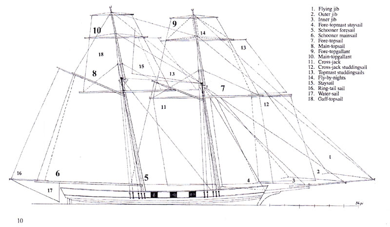

cambia l'armamento (e piano velico) e cambia tutto ....
Su questo schooner la vela bassa di trinchetto (la 5 - schooner foresail) [che non so se si possa chiamare randa], non ha il boma. Infatti se ci fosse non potrebbe ruotare da un bordo all'altro perchè verrebbe bloccato dall'albero di maestra (la base della vela è più lunga della distanza tra l'albero di trinchetto e l'albero di maestra).
..aaazzzzz
Pier

L'avatar di ErPiotta71
Messaggi: 1,303
ErPiotta71 è un newbie...
Sì, è vero che non è mai esistito realmente la fregata President ma è stato preso di riferimento dalle navi del 1760.
Per ricerche non intendevo informarsi sul President che è quello che è ma informasi se esistono picchi senza boma.
Pimini, forse ti si è sfuggito ma a me sembra che Schooner ha il boma, quello con il numero 6 con estenzione 16!
Ho guardato lo spazio disponibile.
Sull'albero maestro non cè spazio per il boma in quanto cè la corda dormiente che va dal centro dell'albero di mezzana alla base dell'albero maestro.
sull'albero di mezzana invece il picchio è troppo lungo che interferirebbe con l'asta della bandiera installato a poppa.
Mi sà che alla fine, anche se è errata sono costretto a costruire così comè!

Vecchio 22-04-11, 10:27 AM   #330
L'avatar di pimini
Registrato dal: Jun 2010
Messaggi: 2,547
Originariamente inviata da ErPiotta71 Visualizza il messaggio
.... Pimini, forse ti si è sfuggito ma a me sembra che Schooner ha il boma, quello con il numero 6 con estenzione 16! ....
Sì c'è il boma sulla vela 6 dell'albero di maestra, anche perchè questo essendo a poppa è completamente libero di ruotare.
Ho segnalato che invece non c'è sulla vela 5 dell'albero di trinchetto, proprio per la mancanza di spazio per fare ruotare il boma.
Quindi sullo schooner che ho postato le due vele sono armate in maniera differente.
