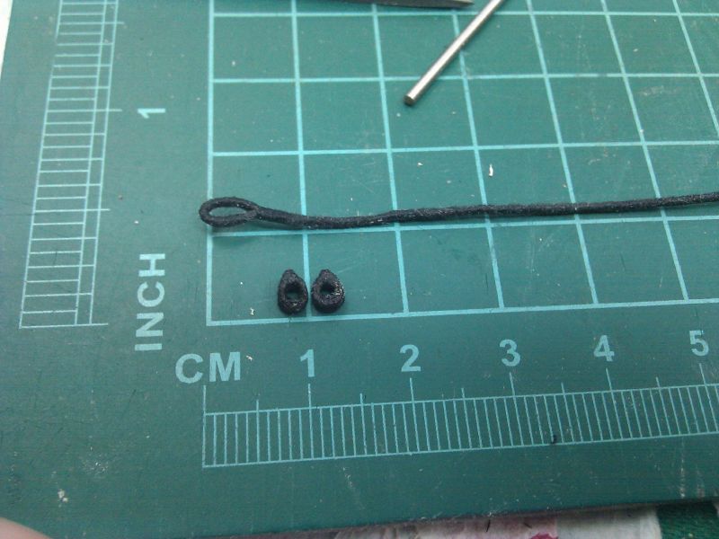

Ora è il turno degli stragli
Ho fatto il corto cavo fasciato cui legherà intorno alla base del trinchetto e 2 redance di legno a cuspide catramato.
Sprero di riuscire a montare il tutto anche se prevedo che è tosta ma non mi demordo
Certo che di sporcizia ce nè tanta!
Missà che a fine lavori bisogna sempre pulire il tavolo.
Anche voi pulite sempre ogni fine lavoro?

Le due redance le hai semplicemente verniciate di nero o le hai ricoperte di filo?
Pier

Colorate di nero.
Ma... fasciavano anche le redance?

Comunque devo rifarli perchè sono troppo delicate (ho usato ramino).
Devo comprare tondini di faggio o almeno noce.
Anche perchè, come potete vedere dalle immagini, è ... come si dice ... scheggiato, spelucchiato.

Meglio per te se siamo più veloci così tu puoi copiare noi e magari farlo anche meglio
Lo coloro (catramazione) per rendere il più simile alle navi vere.
Servivano a proteggere le redance dalla salsedine e dall'acqua.
Filo sottilissimo color nero.
Si fascia solo la testa in quanto si sfregavano con l'albero e con le altre teste di sartia. mentre con la bigotta non si muove per niente perchè ben legato.

Sistemando un pò un cassetto del mio ufficio è venuto fuori del fil d'alluminio di 3mm di diametro che serve per legare i rami di bonsai.
mmm... faccio un tentativo.
Funziona! ! !
L'unica accortezza è di bucare a bassa velocità quindi no dremel! ! !
Dopo aver dato la forma della redance l'ho colorato con acrilico e infine legato a un pezzo di cavo fasciato che andrà alla base del trinchetto (straglio di maestra).
