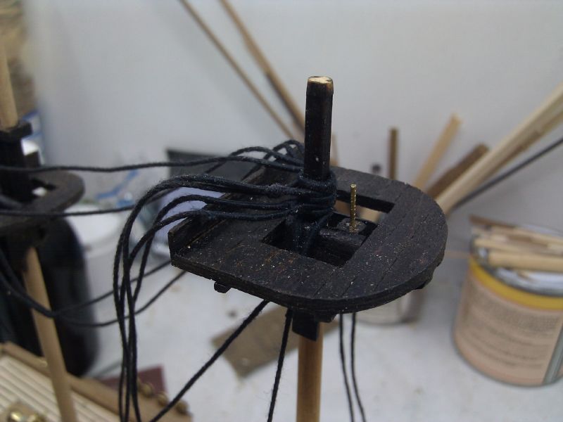

Ho voluto esagerare e allora fascio le sartie!
Ho fasciato 3 sartie e anche il quarto ma devo rifare perchè si è sciolto il noto!

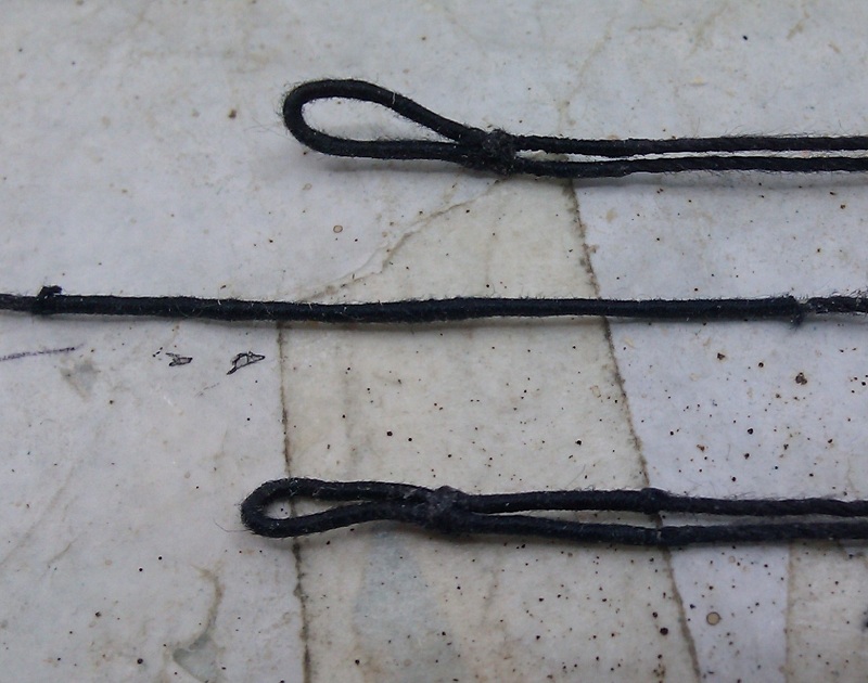

Dopo aver riflettuto tanto ho trovato un sistema che fà assomigliare molto alla legatura che è mostrato nel libro Rigging Period Ship Method
Devo dire che ci ho messo davvero tanto ma è molto vicina alla realtà però... che faticaccia! ! !

Ho fatto le bigotte di sartia dell'albero maestro
E' tutto perfetto meno che l'allinemanento delle bigotte
Mi devo impratichirmi un pò.

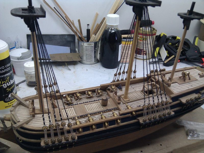

Ultimamente, forse per il caldo, mi sono dedicato un pò meno ma alla fine ho completato le sartie di Trinchetto!
Stavolta l'allineamento mi sono venuti un pò meglio
Inoltre ho visto che alcuni corridori, specie quelli verso prua, sono più lente mentre quelli verso poppa sono più tesi e non ho capito bene perchè.
A quelli di Mezzana proverò a legare tutte le bigotte e poi metterò i corridori
Intanto guardatevi pure le foto

ciao er piotta anche io sono alle prese con la president e sono più o meno al tuo stesso punto alle prese con le sartie innanzi tutto devo farti i complimenti per l'ottimo risultato, molto pulito al contrario del mio.
Ma sono nei problemi e non so come uscirne, come hai fissato le sartie all'albero?
alcuni dicono di far passare la sartia all'albero poi scendere dalla parte opposta ma non sono tanto convinto oppure di andare all'albero e tornare indietro, però de sartie di poppa sono dispari come faccio? spero di essere stato chiaro nella spiegazione,
ti ringrazio in anticipo
ciao, Fabio

Se ho capito bene, hai il problema ci come sono messi le sartie nelle navi vere quindi anche nella tua nave.
In tal caso ci sono 2 tipi: sartia doppia (immagine di sinistra) e sartia semplice (immagine di destra).
Nell'immagine le legature rosse l'ho fatto a mano in modo semplice ma il vero nodo è a legatura piana (WIP Santa Maria).
Si procede in questo modo:
Si inizia sempre con le sartie doppie partendo da prua!
infilare la testa della sartia sull'albero e si scende entrambi le estremità da un lato poi un'altra sartia nell'altro lato.
le 2 estremità di un lato sono per i primi 2 bigotte di landa (quelle fisse allo scafo), sempre partendo da prua così sia per la seconda sartia messo nell'altro lato.
La terza sartia doppia è per la terza e quata bigotta di landa da un lato e la quarta sartia doppia è per l'altro lato.
Si ripete fino alla fine.
Se le bigotte di landa sono a numero dispari allora si infila nell'ultima parte una sola sartia semplice, un'estremità da un lato e l'altra estremità dall'altro lato.
Forse per alcuni mettono subito la sartia semplice prima delle sartie doppie.
Su questo non so dirti quale sia corretto
Spero di aver spiegato bene sennò chiedi
