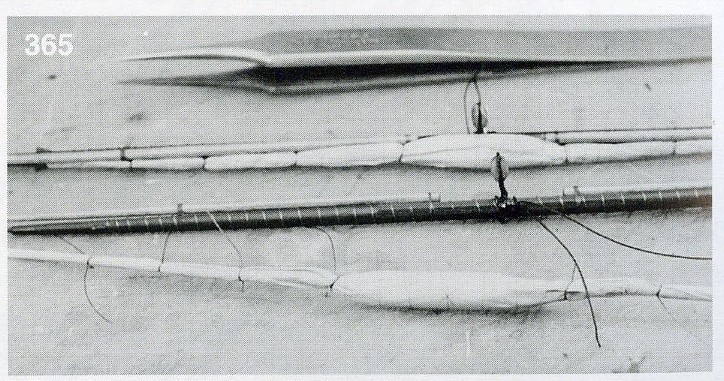

In effetti ti ho dato una spiegazione molto frettolosa, ma io purtroppo non ho immagini passo a passo della procedura.Quello che chiamo Sbrigativamente salsicciotto è la vela vera e propria. La riduzione che va fatta della misura è come quella del bel link che ti ha postato Capitan Red, forse anche di più. Una volta ridotta la dimensione l'arrotoli lasciando la parte lunga in tutta la sua lunghezza e portando il rimanente verso il centro, in modo che il rotolo sia molto sottile ai lati e più ingrossato in mezzo. Poi fissi il tutto con delle legature,4-6-8 a seconda della lunghezza del pennone a cui sono destinate e del tuo gusto personale.Nella foto la freccia gialla indica la finta inferitura (legatura della vela al pennone),quelle azzurre i rotolini di stoffa( o di carta come nel mio caso) che rappresentano il grosso della vela, e quelle rosse i triangoli che rappresentano gli angoli inferiori delle vele con i loro bozzelli di manovra, che come ti avevo detto sono preparati a parte e completi di ralinga (una cima che delimita il bordo della vela) e fissati per ultimi inserendoli tra le pieghe posteriori della vela erivoltati poi verso prua.
Spero di essere stato un pochino più chiaro,ti ricordo che i pennoni di gabbia e di velaccio sul mio bounty sono messi in una posizione errata,in quanto serrati avrebbero dovuto essere più in basso
Ciao Uanca

Vecchio 18-07-11, 01:04 PM   #446
L'avatar di ErPiotta71
Messaggi: 1,303
ErPiotta71 è un newbie...
Ora è un pò più chiaro
Solo una domandina ... per adesso (speriamo! ! !)
Come è legato la finta inferitura (freccia gialla)?
Le corde dell'inferitura è fissato permanentemente al pennone (o alla vela) o si tolgono quando si aprono le vele?
Buono a sapere di questi triangolini di vela! ! !
Non ci avevo pensato che, in quanto và legato al pennone superiore (più piccolo del pennone inferiore), il lato inferiore della vela finirebbe fuori dal pennone piccolo! ! !
Cercando ho trovato altre info
Amerigo Vespucci - Mantua 1:100
Mi manca solo sapere come sono legati i salsicciotti e basta ... almeno credo

Vecchio 18-07-11, 03:37 PM   #447
Registrato dal: Jul 2010
residenza: In Romagna
Messaggi: 620
UANCA è un newbie...
Originariamente inviata da ErPiotta71 Visualizza il messaggio
Le corde dell'inferitura è fissato permanentemente al pennone (o alla vela) o si tolgono quando si aprono le vele ?
L'inferitura la vedi nel tuo post 433, e nella realtà tenevano saldamente fissato il bordo superiore della vela al pennone, perciò si slegava solo se bisognava cambiare la vela( usura,rotture o altro) mentre le legature che tengono serrata la vela quando non utilizzata venivano sciolte al momento di aprirla.
Le foto non sono opera mia, spero aiutino
ciao

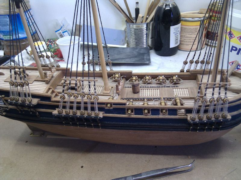

Vecchio 18-07-11, 04:39 PM   #448
Messaggi: 1,303
Ah, l'inferitura sarebbe legare il bordo superiore della vela al pennone.
Fin qui è ok.
Dalle foto non riesco a vedere bene come sono serrate le vele tipo di nodo.
L'unica cosa che ho capito è che prima si lega la vela poi si appende al pennone.
Ma com'è possibile che non ci sono informazioni da internet o sui libri sulle serrate delle vele nonostante tanti di noi li pratichiamo?
Piccolo avanzamento
Mi sono divertito con i tarozzi anche perchè ci ho messo poco
Solo che non mi sono accorto che un tarozzo di mezzana è leggermente inclinata (si vede bene in orizzontale, poco dall'alto).
In una foto ho messo un foglio di carta dietro perchè la fotocamera metteva a fuoco lo sfondo.
Dato che ormai ho incollato tutto preferisco lasciare così comè per non rischiare di rompere le sartie.
Infine, mi sembra che ho legato un pò troppo stretto le griselle a giudicare dalla curvatura delle sartie estremi...

Vecchio 18-07-11, 07:00 PM   #449
L'avatar di brady
Registrato dal: Sep 2009
residenza: provincia di MB
Messaggi: 16
brady è un newbie...
bella idea i tarozzi cosi puoi dare la distanza precisa tra le sartie.
Ho notato una cosa alle ottime foto che hai postato, magari è stata una tua scelta: non manca un cannone su ponte dell'albero di mezzana? non dovrebbero essere due?

Vecchio 18-07-11, 07:10 PM   #450
Messaggi: 620
Le vele le legherei con dei semplicissimi nodi doppi e con i capi rimasti le fissi al pennone. I tarozzi (neanche sapevo si chiamassero cosi) li avrei messi più bassi, un pò più a ridosso delle bigotte, e le sartie troppo tirate dalle griselle, temo sia un errore molto comune, perlomeno a me pure è capitato
