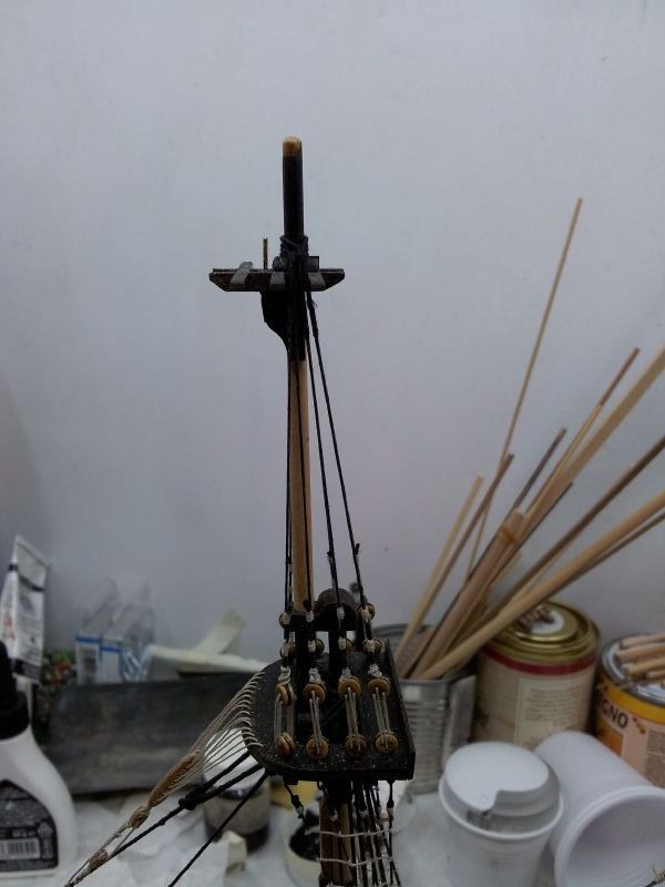

Ho completamente finito con le sartie rovesce ultimandoli con le griselle.
Ora passo all'alberatura superiore con le sue manovre dormienti.

Ho trovato il metodo efficace per fare le sartie con bigotte allineate!
E non cè stato neanche bisogno dell'affarino per tenere alla stessa distanza bigotta di sartia-bigotta di coffa (o di landa)! ! !
In poche parole si lega la prima bigotta lato pruaa a una determinata distanza (non è importante quanto distante).
Si lega la seconda sartia controllando l'allineamento della bigotta con la bigotta della prima sartia stando attendo che le 2 sartie abbiano la stessa tensione.
Ora passo a quello di maestra!

Va sperimentato a questo punto su file "lunghe", da 7 ed oltre (es: sartie di maestra)
Vecchio 14-11-11, 10:09 AM   #525
L'avatar di ErPiotta71
Messaggi: 1,303
ErPiotta71 è un newbie...
Non ho capito, cosa sono i 7.
Intendi il numero di sartie principali di maestra quindi in generale?
In caso affermativo rispondo che penso sia indifferente anzi forse viene meglio in quanto i refe non sono elastici (forse poco poco sì ma trascurabile) e l'albero principale è più grosso quindi meno flessibile rispetto agli alberi superiori quindi la regolazione viene più facile.
Ma anche se flettesse, non importa, l'importante è che le 2 sartie abbiano la stessa tensione tanto quanto basta da non flettere l'albero.
